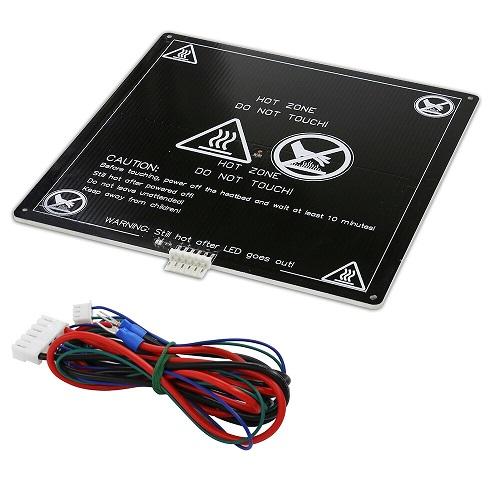

Всем привет! Может быть кто-то сталкивался с подобным, подскажите.
Ставлю на печать тестовый кубик с параметрами печати 232 (сопло), 60 (стол). Нажимаю кнопку "печать" и стол греется до 50 градусов и поддерживает данную температуру. Печать, соответственно, начаться не может.
Придумал костыль: грею стол до 70 градусов (получаю желаемые 60) и отправляю на печать, стол остыть не успевает и начинается печать, дальше ручками поднимаю температуру до 70 (и принтер старательно удерживает 60). Так получилось только 1 раз.
Во второй раз перед печатью только ось X коснулась концевика получаю ошибку:
READ: T:232.00 /232.00 B:60.56 /60.00 @:54 B@:127 W:?READ: T:231.75 /232.00 B:60.65 /60.00 @:71 B@:0 W:19READ: T:231.50 /232.00 B:60.69 /60.00 @:69 B@:0 W:18READ: echo:busy: processingbusy: processingREAD: T:231.50 /232.00 B:60.65 /60.00 @:41 B@:16 W:17READ: T:231.50 /232.00 B:60.65 /60.00 @:41 B@:0 W:16READ: echo:busy: processingbusy: processingREAD: T:231.50 /232.00 B:60.56 /60.00 @:18 B@:5 W:15READ: T:231.25 /232.00 B:60.56 /60.00 @:48 B@:0 W:14READ: echo:busy: processingbusy: processingREAD: T:231.25 /232.00 B:60.42 /60.00 @:48 B@:0 W:13READ: T:231.25 /232.00 B:60.28 /60.00 @:48 B@:30 W:12READ: echo:busy: processingbusy: processingREAD: T:231.50 /232.00 B:60.23 /60.00 @:42 B@:3 W:11READ: T:231.50 /232.00 B:60.14 /60.00 @:45 B@:16 W:10READ: echo:busy: processingbusy: processingREAD: T:231.50 /232.00 B:60.05 /60.00 @:55 B@:12 W:9READ: T:231.75 /232.00 B:59.95 /60.00 @:54 B@:6 W:8READ: echo:busy: processingbusy: processingREAD: T:232.00 /232.00 B:59.84 /60.00 @:47 B@:4 W:7READ: T:232.25 /232.00 B:59.74 /60.00 @:23 B@:13 W:6READ: echo:busy: processingbusy: processingREAD: T:232.25 /232.00 B:59.69 /60.00 @:34 B@:5 W:5READ: T:232.25 /232.00 B:59.53 /60.00 @:36 B@:37 W:4READ: echo:busy: processingbusy: processingREAD: T:232.25 /232.00 B:59.48 /60.00 @:30 B@:19 W:3READ: T:232.25 /232.00 B:59.38 /60.00 @:34 B@:7 W:2READ: echo:busy: processingbusy: processingREAD: T:232.25 /232.00 B:59.27 /60.00 @:28 B@:44 W:1READ: T:232.00 /232.00 B:59.17 /60.00 @:40 B@:22 W:0READ: echo:busy: processingbusy: processingREAD: okSENT: M105SENT: G28 SENT: G92 E0SENT: G1 E-4.9000 F3600SENT: G1 Z0.200 F900SENT: T0READ: ok T:232.00 /232.00 B:59.17 /60.00 @:40 B@:21READ: echo:busy: processingbusy: processingREAD: echo:busy: processingbusy: processingREAD: echo:busy: processingbusy: processingREAD: echo:busy: processingbusy: processingREAD: Error:Printer halted. kill() called!
Что не так со столом? Что это за ошибка и почему такое странное поведение температуры, если есть у кого-нибудь догадки - подскажите, пожалуйста!
В прошивке банг-банг выключен, включен PID вместо него. Так же неудается отколибровать стол командой "M303 E-1 C8 S110" из-за той же самой проблемы с температурой.
К слову, в начале набора температуры вольтаж на контактах стола 10в, а когда t приближается к заданной, он скачет в районе 0-2в.
Стол вот такого формата:
