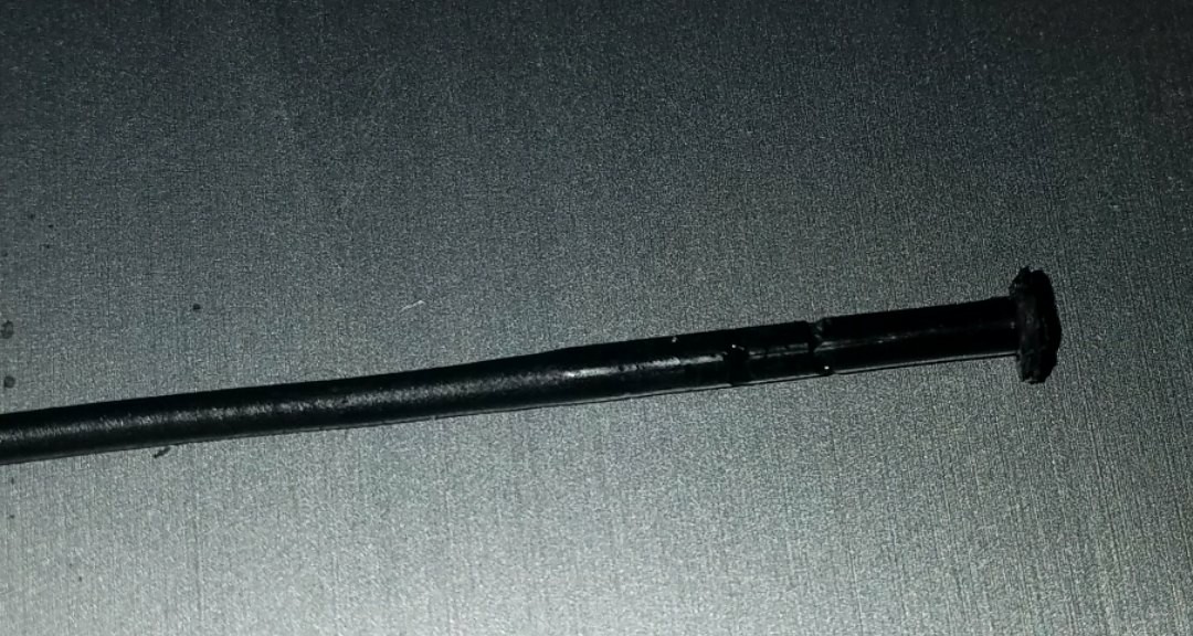

Здравствуйте!
Я недавно купил принтер Anycubic 4MAX. Стал его запускать, обнаружил много проблем -- не тянет блок питания, болтается ось X, болтается хотэнд. По последнему вопросу к вам и обращаюсь.
Исходно хотэнд немного болтался при нагреве, было очень тяжело вывинчивать носики (вместо носиков весь хотэнд пытался свинтиться с термобарьера), из щелей между термобарьером и хотэндом тёк пластик. Я решил, что нужна контргайка на соединение хотэнда с термобарьером. Пока боролся с носиками и завинчивал гайку -- сломал шедший в комплекте термобарьер и немного сорвал резьбу с кубика хотэнда.
Купил им замену -- кубик оказался миллиметра на три толще родного, термобарьер миллиметров на десять длиннее и с другой конструкцией крепления нагревателя и датчика.
Термобарьер, и родной, и заменённый, выглядит как 6мм шпилька, просверленная вдоль.
После сборки заметил, что верхний край термобарьера немного царапает филамент - не помню, было ли это раньше. Царапанье заметно на PLA, незаметно на BFlex, вроде, не мешает нити двигаться рукой или двигателем.
Но первая же попытка печати привела к забиванию термобарьера: двигатель трещит, проскальзывая, нить нормально движется, только если её давить пальцами.
Охладил, разобрал, выдавил из термобарьера расплавленный кусок нити. Выглядит вот так:Вопрос: что делать дальше? Можно ли использовать купленные мною термобарьер и кубик, и, если да, то как?
