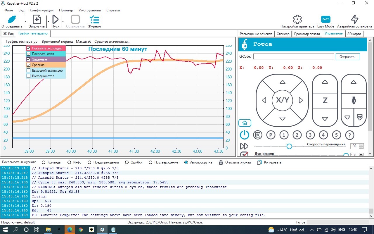

Стала дурить моя большая дельта-дочка. Вдруг просто замирает посреди печати и "ни тпру, ни ну"... Только перезагрузка, ибо на экране угрожающая надпись прописными букливицами: "ОСТАНОВ. СБРОС".
После подсматривания за этой негодницей выяснилось, что скорее всего причиной являются непонятные скачки температуры хотэнда, которые и приводят к аварийному останову. Это выяснилось путем усердного взирания на оба экрана негодницы...
Ну, думаю, эка невидаль, сейчас мы тебя "отпидим" и все дела.
Только вот не тут-то было - вылезло такое, что никогда мне не встречалось.
Вот график из РепетирХоста:
Видно, что вначале все происходит как обычно, но вот посередине процедуры появляются дикие скачки... Что это за ...? Такое повторяется и после внесения в конфиг предлагаемых РепетирХостом новых пид-коэффициентов.
Термистор не менял, нагреватель не менял. Оба закреплены вполне себе надежно.

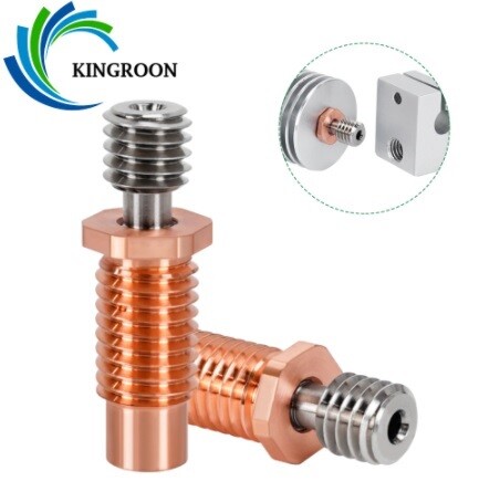

Перебирал хотэнд - да, поменял стандартный барьер на вот такой:
Но ведь после этой замены напечатал нормально несколько средних деталюшек продолжительностью по 5-6 часов!
В общем, прошу помощи у гуру ПИДа... Видимо я с ним еще не "на ты" и он меня нагло игнорирует... Или намеренно гадит? 🙁
