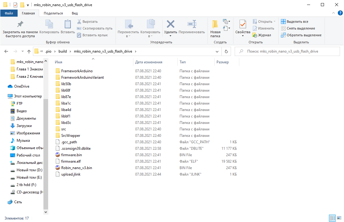

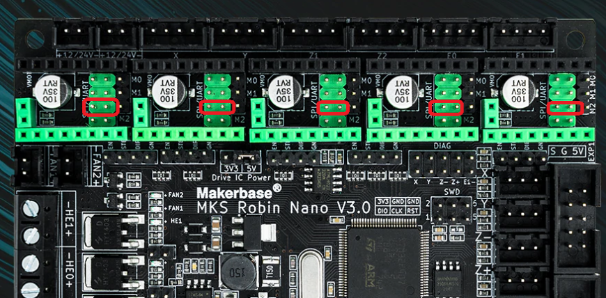

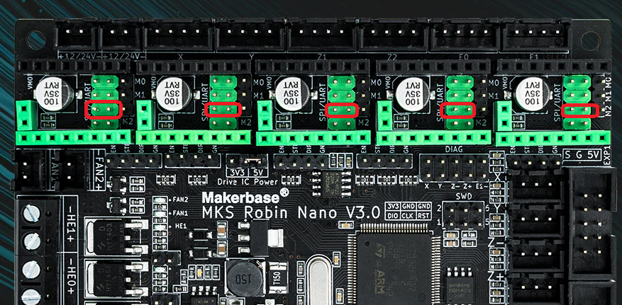

Доброго времени суток! Сразу попрошу сильно не осуждать, тк опыта еще мало, и это мой первый принтер.
Решил сделать принтер более тихим, на дефолтной плате драйвера распаяны. Решил взять Robin nano v3, заинтересовала. Приехал комплект из платы, экрана ts35 v2, 5 драйверов ТМС2209 и прочая мелочевка. Скажу честно, за сутки чтения информации замылились глаза.
Захотел выжать максимум из платы, включить Uart (управление напряжением на шаговиках через дисплей сильно заинтересовала - хочу убрать плату в охлаждаемый корпус и забыть про нее), установил перемычки как на скриншотеМодернизация Anet a8 платой Robin nano v3Затем приступил к прошивке - скачал с гитхаба марлин2.0, нашел официальный сайт, где можно упрощенно настроить плату - https://baizhongyun.cn/home/mkstoolview, там забил свои характеристики (анет а8, драйвера тмс2209, решил поставить значение x_current равному 800)Затем скачал оба файла конфигурации, закинул в папку. В VSc прошивка скомпилировалась успешно Но вот в нужной папке прошивки нет подпапки Assets. Вот это меня уже прилично смутило. Модернизация Anet a8 платой Robin nano v3С чем это может быть связано? Говорю сразу - я никогда до этого не занимался перепрошивками, и а8 работал в стиле "работает - не трожь". Также, можете-ли подсказать о последующих шагах в настройке принтера? Необходимо на подстроечном резисторе изменить напряжение, верно? И куда копать дальше.Также, с первым запуском, заметил, что дисплей тусклый, слишком тусклый. Значительно отличается от того, что есть в фото отзывах. Шлейф дисплея доставал и протирал резинкой, эффекта не дало. Замечу, что время от времени он выдает нормальное, насыщенное изображение. Грешил на блок питания - замена на АТХ не помогла.
