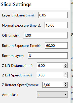

Модель отлипает примерно через 20-30 процентов печати, причем печатал модели невысокие (до 2 см в высоту) - они ОК допечатывались. Пытаюсь напечатать модели выше - отлипают (остаются на FEP пленке) через примерно те же 2 см печати, причем при разной площади основания модели.
Пока что использую Смолу из стандартного пака Anycubic Green Basic, калибровка по листу бумажки.
Параметры слайсера прикрепил ниже:
Прошу помочь подсказать верный путь кто сталкивался, как бороться? Выслушаю все опции, уж очень хочется печатать без таких проблем)))
