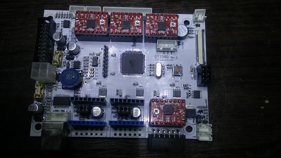

Всем здравствуйте прошу помощи у знатоков, хочу реализовать выключение принтера покоманде М81 ,в принтере да же строка есть на дисплее такая, при нажатии на нее все моторы выключаются , а принтер нет, ну это и понятное что у него нет платы управления питанием. плату я сделал , вопрос не могу разобраться с прошивкой для своей материнки. порывшись в интернете нащел мануал на нее GT2560_RevB _Hardware_GT2560_RevB.pdf_, свободные есть 2 разьема J4 и J5 , они идут к пинам на процессоре 84,85 . в скейтче в файле конфигурации указана что пины брать с материнки Ultimaker там на выключение стоит пин 12 (#define PS_ON_PIN 12) , он же и идет на контакт 85 проца с разьема J4. то есть при выключении должен на пине управления разьема J4 появлятся напряжение 5 вольт ( оно же логическая еденица) но ничего нет . Помогите разобраться?!
вырезки со скейтча marlin1.1.9 :
// The following define selects which electronics board you have.
// Please choose the name from boards.h that matches your setup
#ifndef MOTHERBOARD
#define MOTHERBOARD BOARD_ULTIMAKER
#endif
// Optional custom name for your RepStrap or other custom machine
// Displayed in the LCD "Ready" message
#define CUSTOM_MACHINE_NAME "Mecreator2"
// Define this to set a unique identifier for this printer, (Used by some programs to differentiate between machines)
// You can use an online service to generate a random UUID. (eg http://www.uuidgenerator.net/version4)
//#define MACHINE_UUID "00000000-0000-0000-0000-000000000000"
// @section machine
* Select your power supply here. Use 0 if you haven't connected the PS_ON_PIN
* 0 = No Power Switch
* 1 = ATX
* 2 = X-Box 360 203Watts (the blue wire connected to PS_ON and the red wire to VCC)
* :{ 0:'No power switch', 1:'ATX', 2:'X-Box 360' }
#define POWER_SUPPLY 2
#if POWER_SUPPLY > 0
// Enable this option to leave the PSU off at startup.
// Power to steppers and heaters will need to be turned on with M80.
#define PS_DEFAULT_OFF
#define AUTO_POWER_CONTROL // Enable automatic control of the PS_ON pin
#if ENABLED(AUTO_POWER_CONTROL)
#define AUTO_POWER_FANS // Turn on PSU if fans need power
#define AUTO_POWER_E_FANS
#define AUTO_POWER_CONTROLLERFAN
#define POWER_TIMEOUT 30
#endif
#endif
