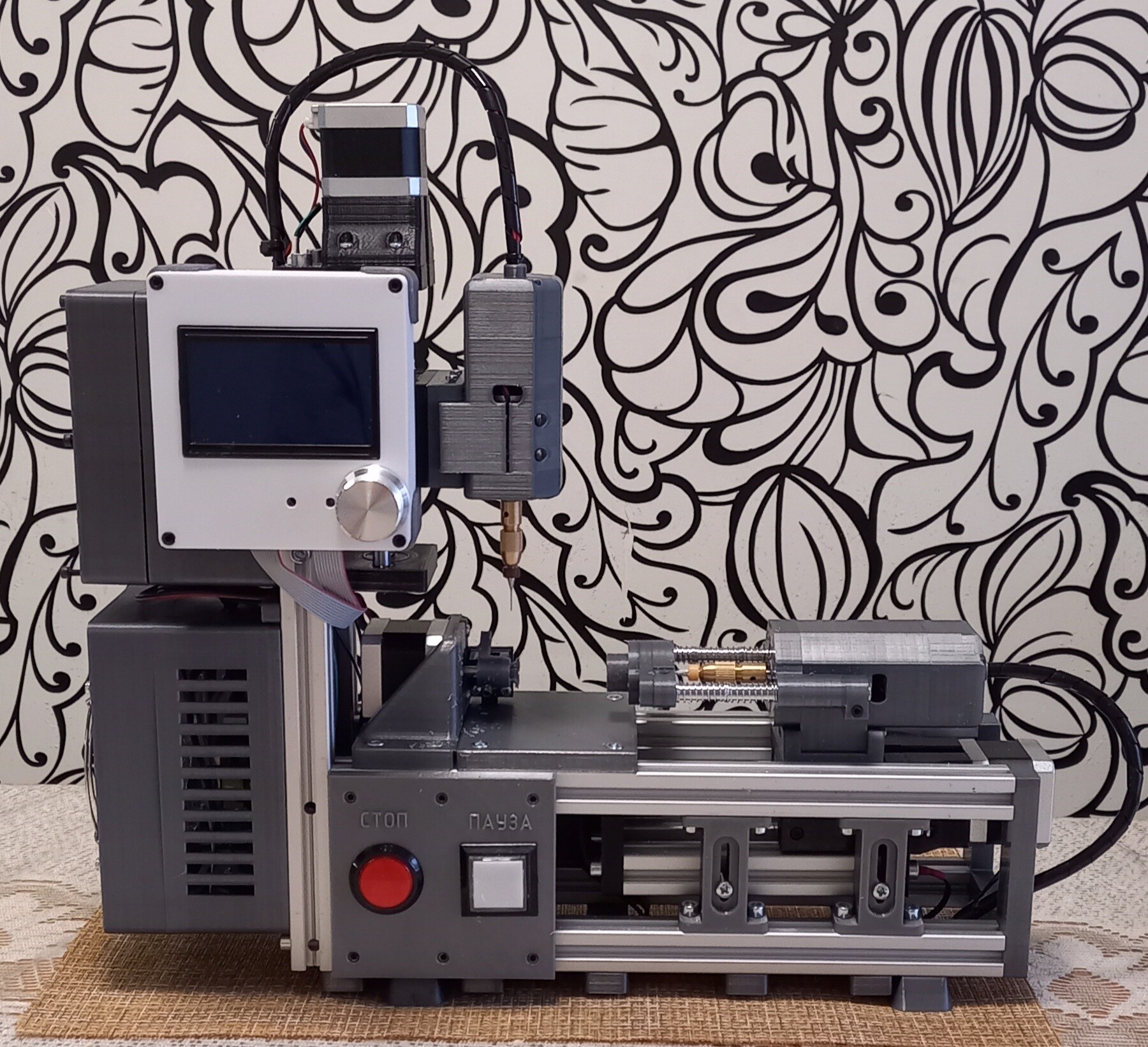

Марлин. 3-ех осевой 2-ух шпиндельный станок.
Приветствую всех! Помогите пожалуйста разобраться. Железо Mega 2560 R3 с RAMPS 1.6 под управлением Марлин. В прошивке раскомментировал
#define MOTHERBOARD BOARD_RAMPS_14_SF // RAMPS 1.3 (Power outputs: Spindle, Controller Fan)
Первый шпиндель (RS-555PH-2670 12 В.) подключил к D8. Здесь все отлично, команда М03 и М05 работают как надо. Второй шпиндель подключил к D10. И вот тут начинаются танцы с бубном. Если управлять станком через USB компьютером, то по команде M104 S255 второй шпиндель работает и по М104 S0 выключается. Но при выполнении gcod программы с указанной командой второй шпиндель не включается.
Помогите пожалуйста разобраться, что я делаю неправильно?
Вот кусок gcode:
G28
M03 S255
G0 X-1 Y-59 Z-41 F3000
G92 X0
G1 Y -65 F200
G0 Y -54 F3000
G1 X20 F5000
G0 Y -59 F3000
G1 Y -65 F200
G0 Y -54 F3000
G1 X40 F5000
G0 Y -59 F3000
G1 Y -65 F200
G0 Y -54 F3000
G1 X60 F5000
G0 Y -59 F3000
G1 Y -65 F200
G0 Y -54 F3000
G1 X80 F5000
G0 Y -59 F3000
G1 Y -65 F200
G0 Y -30 F3000
М05
M104 S255
G1 Z-50 F200
G0 Z-10 F3000
M104 S0
