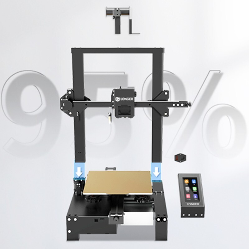

Всем привет.Стал обладателем принтера LONGER LK4 X.Хотя изначально была заказана версия LK4 PRO.Но,что привезли,то привезли.Принтер из Европы.Картинку прилагаю.Из особенностей-STM_ка 32-х битная,все драйверы 2208,директ экструдер,BLTouch,оптический концевик на ось Z,отличный обдув на двух турбинках 40x10 с двух сторон.В общем,все сделано по уму,прицепиться почти не к чему.Разве что небольшой паразитный обдув от вентилятора хотэнда,но это решаемые мелочи.Сборка почти идеальная,все углы,плоскости перпендикулярны и параллельны там,где это надо.Колеса отрегулированы,винт ровный,движки отличного качества.Проблема с е...им датчиком автоуровня.Мало того,что он перед каждой печатью заново проверяет кривизну стола(6 минут!!!!),будь он неладен,так он,насколько я понял,еще и делает это через пятую точку.Концевик оси Z,в данном варианте,если я правильно понял,выполняет только аварийную дублирующую функцию.По сему вопрос-как убрать эту ...ю автоматику,и сделать парковку по оси Z,как в простых вариантах?Марлин установлен версии 2.Писал пару раз в поддержку-как горох об стену.Не хотелось бы покупать комплект электроники на новый принтер.И еще нюанс-неправильно выставлено количество шагов в экструдере.Давит 29 см вместо 30.Потоком можно все отрегулировать,но....Буду рад любому совету.Принтер у меня не первый.если что.
