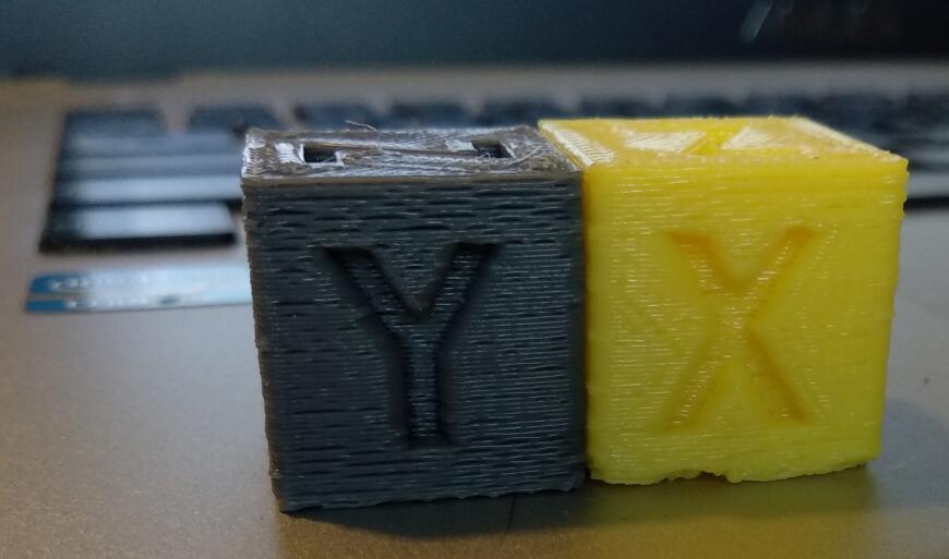

3. При печати тестового кубика наблюдаю неровные слои пластика по горизонту. На сером пластике лучше видно. На желтом выглядит также, хотя но фото этого и не заметно.

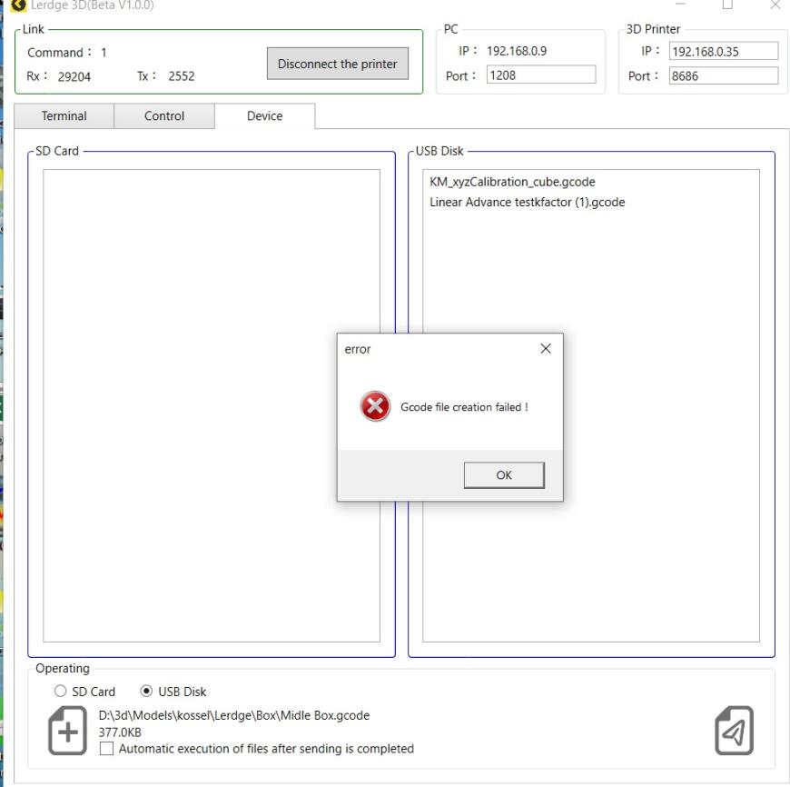

4. ПО Lerdge 3D находит принтер и даже можно им по управлять, посмотреть... Но вот после отправки на него файла возникает сообщение об ошибке. При этом создается файл с нулевым размером. Хоть на флешке, хоть на USB диске. Через интерфейс программы файл удаляется.
