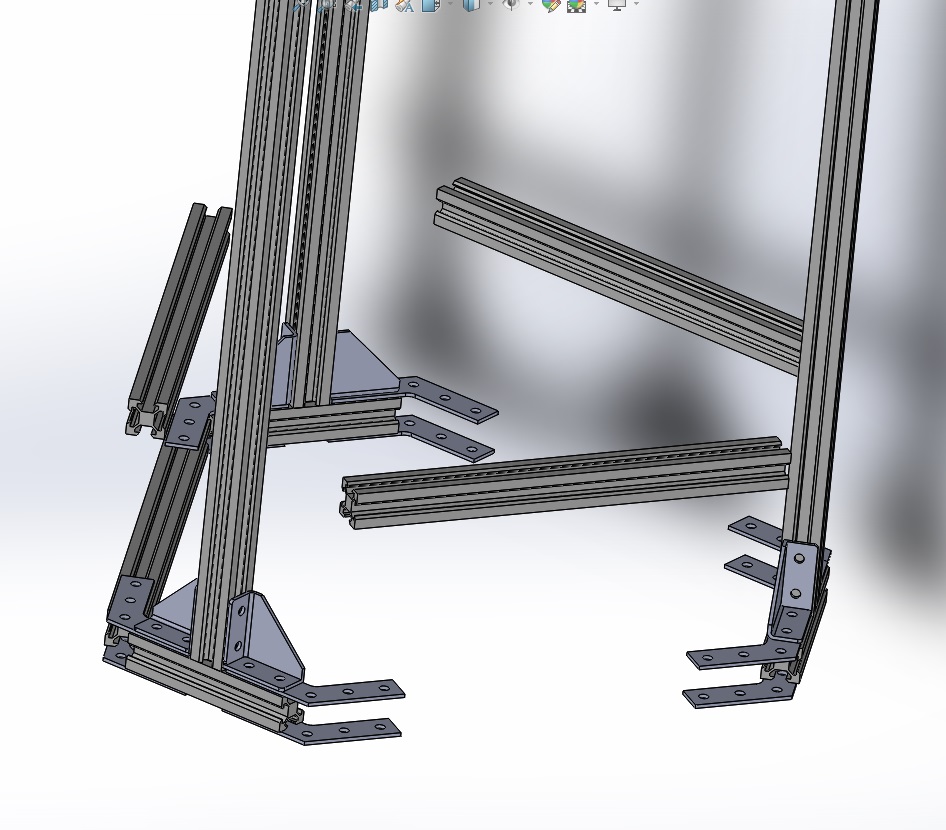

Кто собирал раму дельты по такой схеме (шестиугольник), деталями Соберизавода

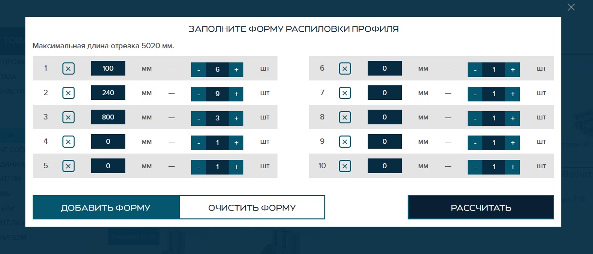

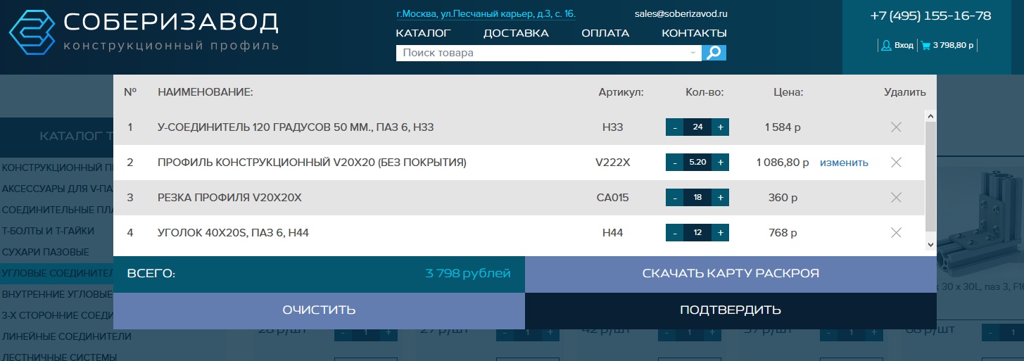

Уголки под 120гр. это трёх лучевые соединители с одним отпиленным лучом.Данное фото на уголках и соединителях для профиля 20х20(расстояние между отверстий 20мм),но можно использовать соединители и уголки для профиля 15х15(они по размерам чуть меньше и расстояние между отверстий 15мм), хотя сам профиль будет 20х20.Посчитал корзину в Соберизаводе, получилась на 3800.Крепление двигателей и промежуточных перекладин на пластиковые углы(ещё не смоделировал), они же должны быть основой центровки всех элементов рамы. Уголки и соединители, это закрепляющие элементы(усиливающие раму).Рама моделировалась для стола 200мм. От центра рамы или стола, до башен = 175мм.Как думаете, рама будет крепкой?
