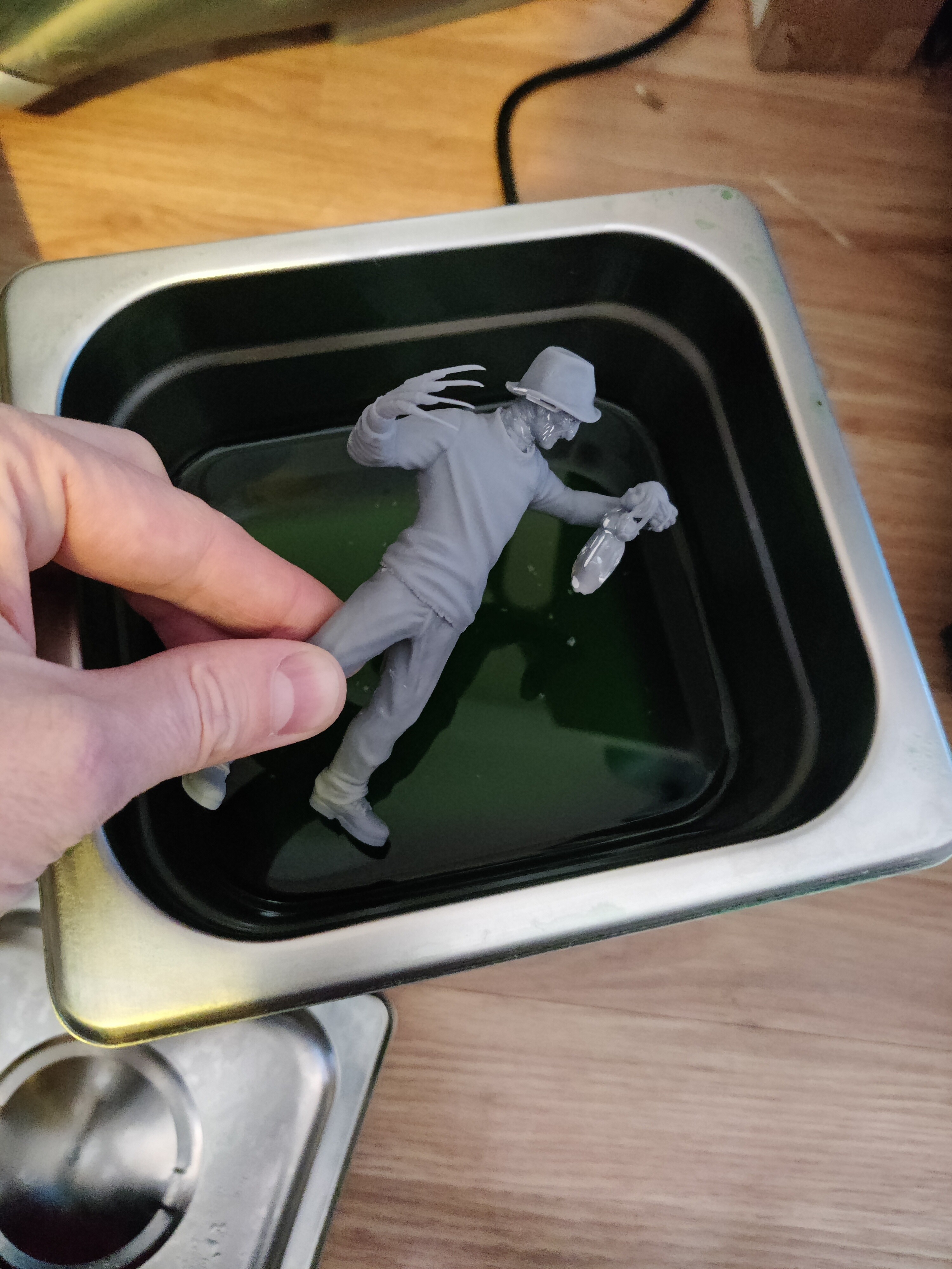

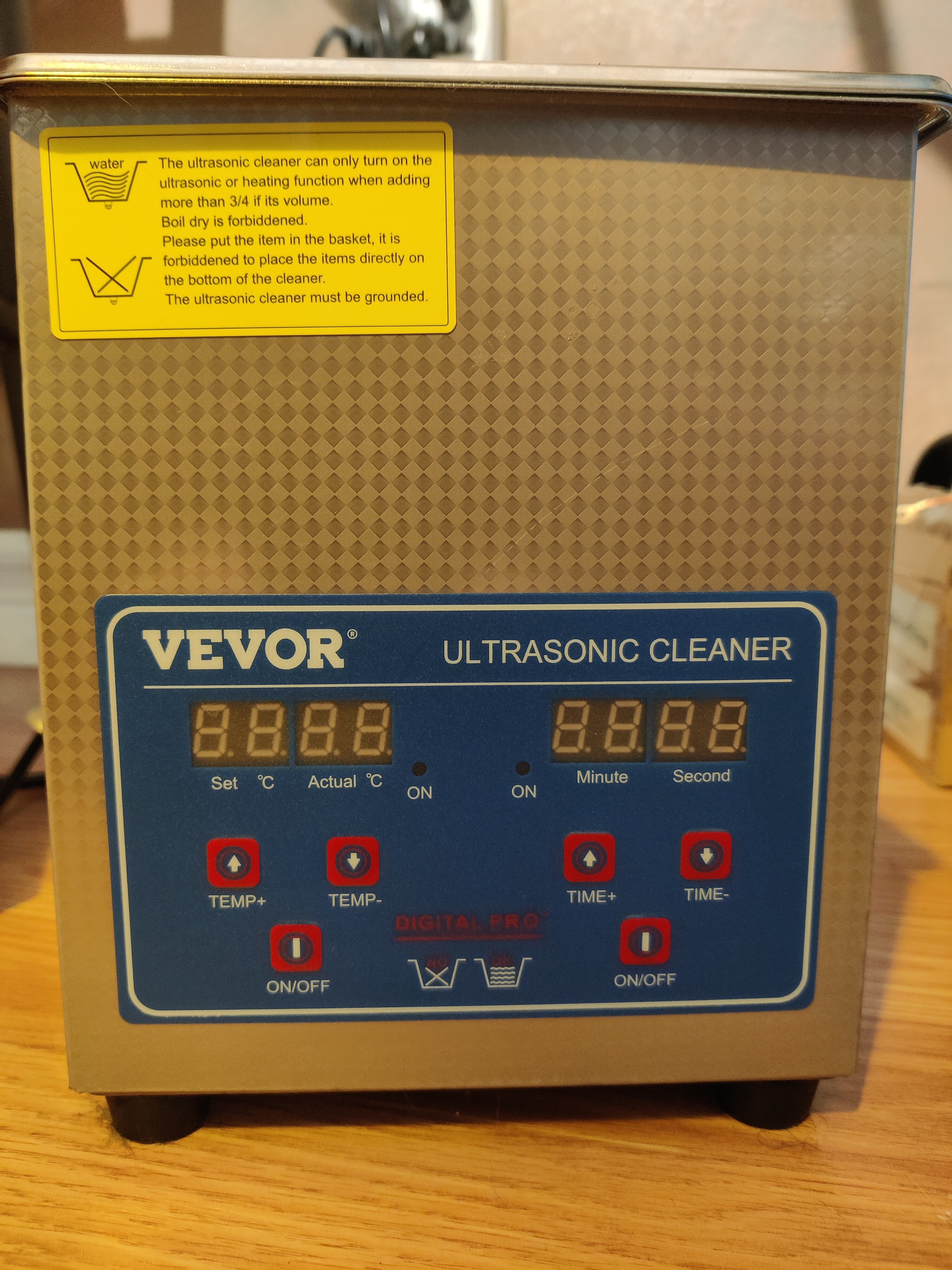

Озаботившись вопросом очистки модели от смолы и большим расходом ИЗО спирта при этом, стал перебирать варианты. Фильтрацию и очистку спирта после использования посчитал делом слишком грязным муторным и малоэффективным. Перебрав существующие на рынке средства очистки для применения в Wash&Cure камере Elegoo mercury plus, сильно заметного результата не добился. Но насмотревшись разных блогеров и вариантов пришел к такой системе, правда не без вложений. Я купил ультразвуковую камеру очистки, некий очиститель, который хвалили все и говорят даже используют на подлодке, и я счастлив!
Процедура очистки:
1. Модель из принтера промакивается бумажным полотенцем. Удаление поддержек опционально, но я удаляю
2. Помещаю в ультразвуковую ванну с данным очистителем на 15 минут с подогревом 40С
3. Прополаскиваю под водой смывая очиститель. Модель на ощупь уже почти скрипит. Немного руками полоскаю со средством для мытья посуды. Пару минут. Модель совсем скрипит
4. Финальный штрих из тонкого пульверизатора обрызгиваю модель ИЗО. Вуаля.
Средство в ванне не менял уже 6-у модель, результат все такой же хороший.
