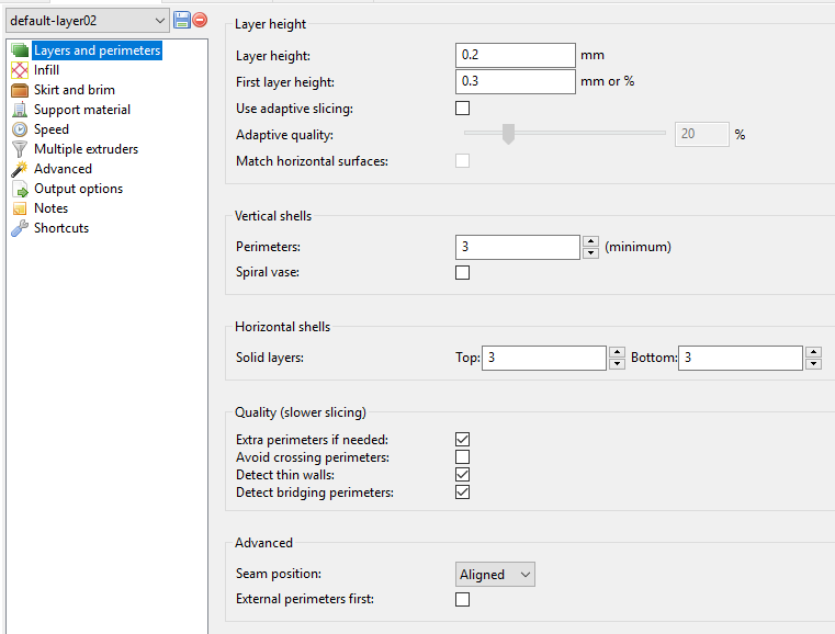

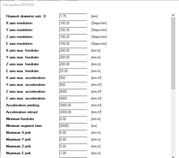

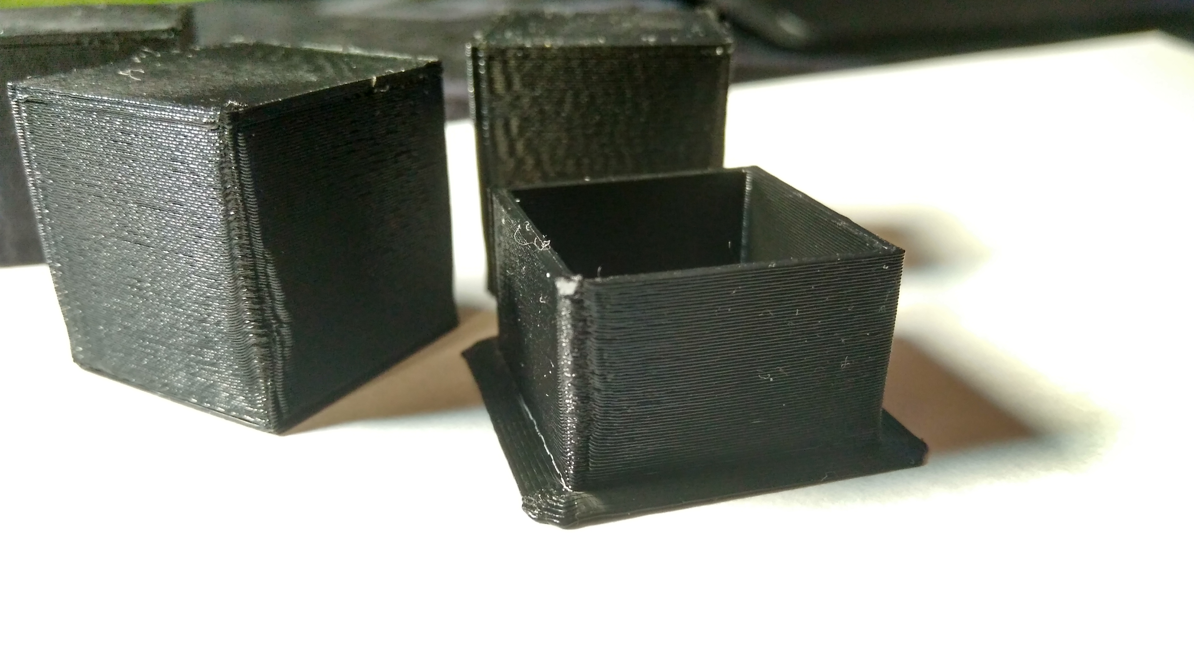

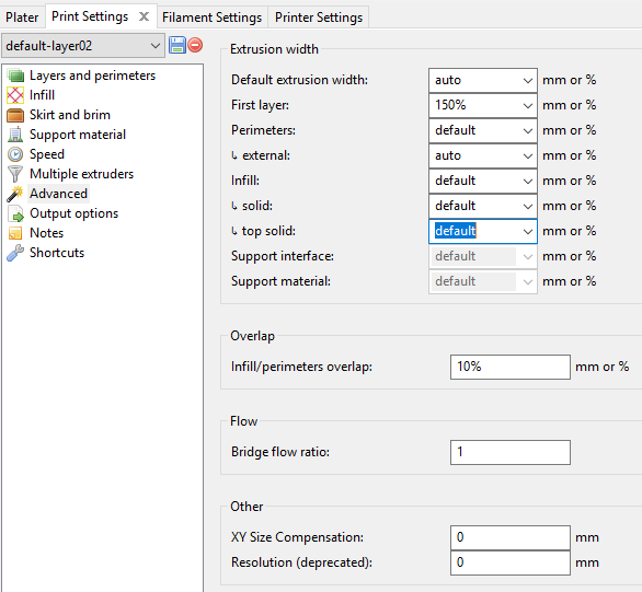

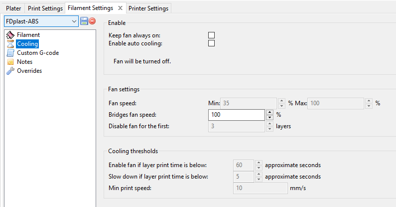

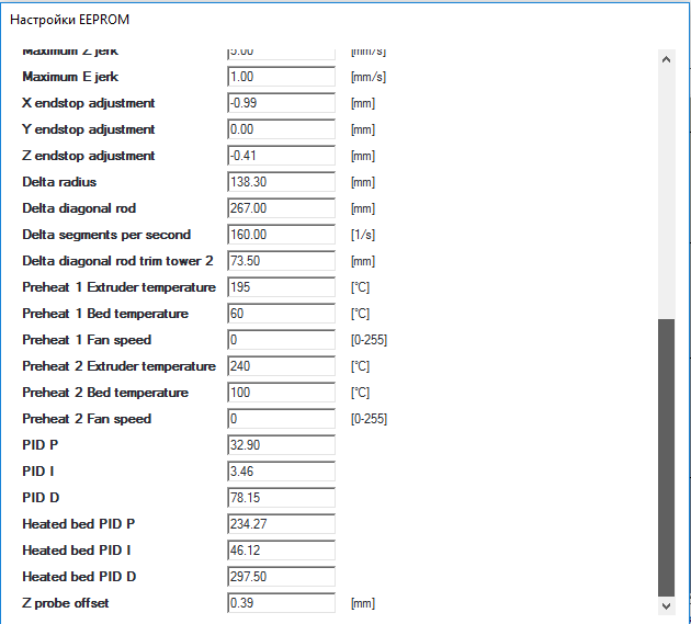

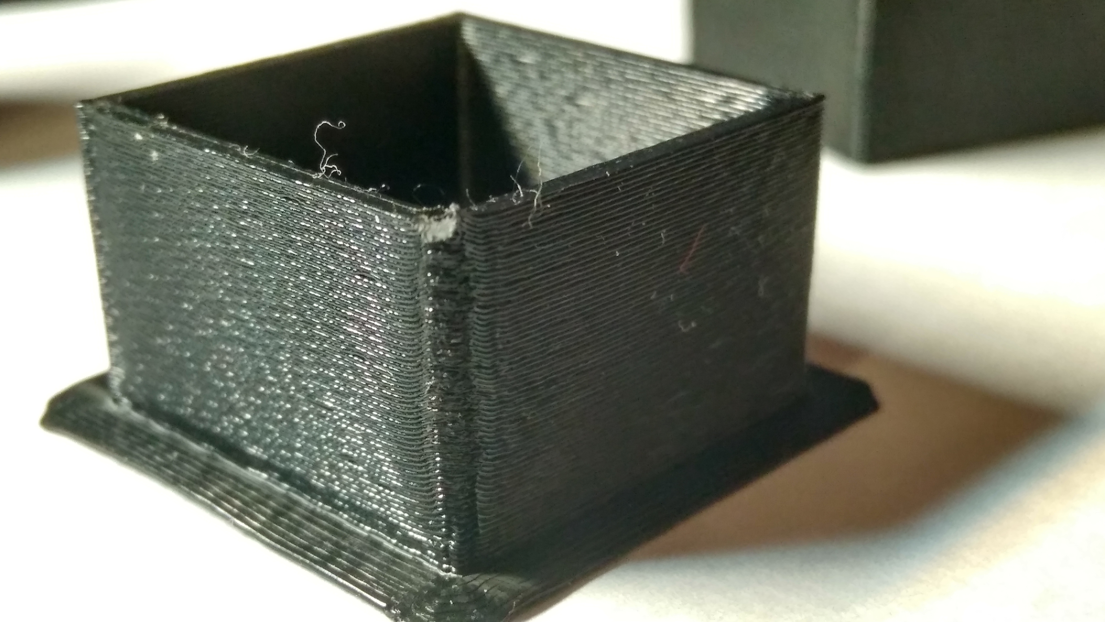

Здравствуйте!
Я новичок в этой области и это мой первый принтер, прошу не пинать ногами если где напортачил.
Уже неделю бьюсь с кривыми углами тестового куба, перечитал и перепробовал множество разных советов.
В итоге я в тупике (((
Прошу вашей помощи в настройке сего чуда, пожалуйста! )Самый кривой угол это стартовая точка следующего слоя.

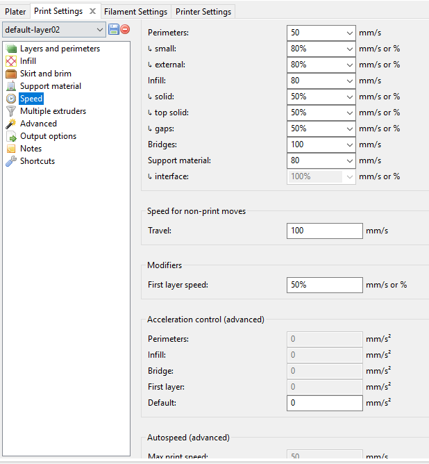

Пробовал менять X/Y jerk от 5 до 60, X/Y max acceleration от 500 до 4000 и скорость печати от 50 до 80.
Сильной разницы нет. ((
Буду рад любым вашим советам по настройке слайсера и самого принтера, спасибо!

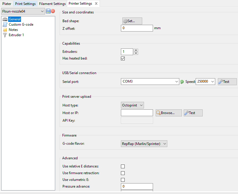

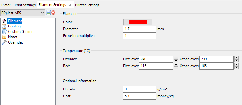

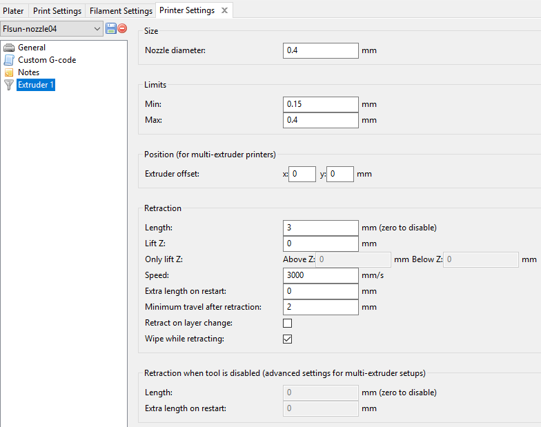

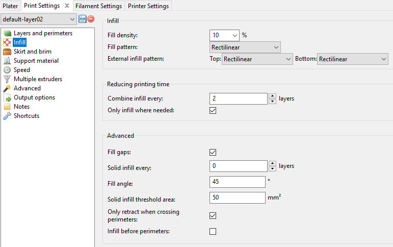

Настройки принтера и софта:
Пластик FDPlast ABS
Автокалибровка (G33 P10) принтера марлином дает: std dev: 0.028
EEPROM:Slic3r:
