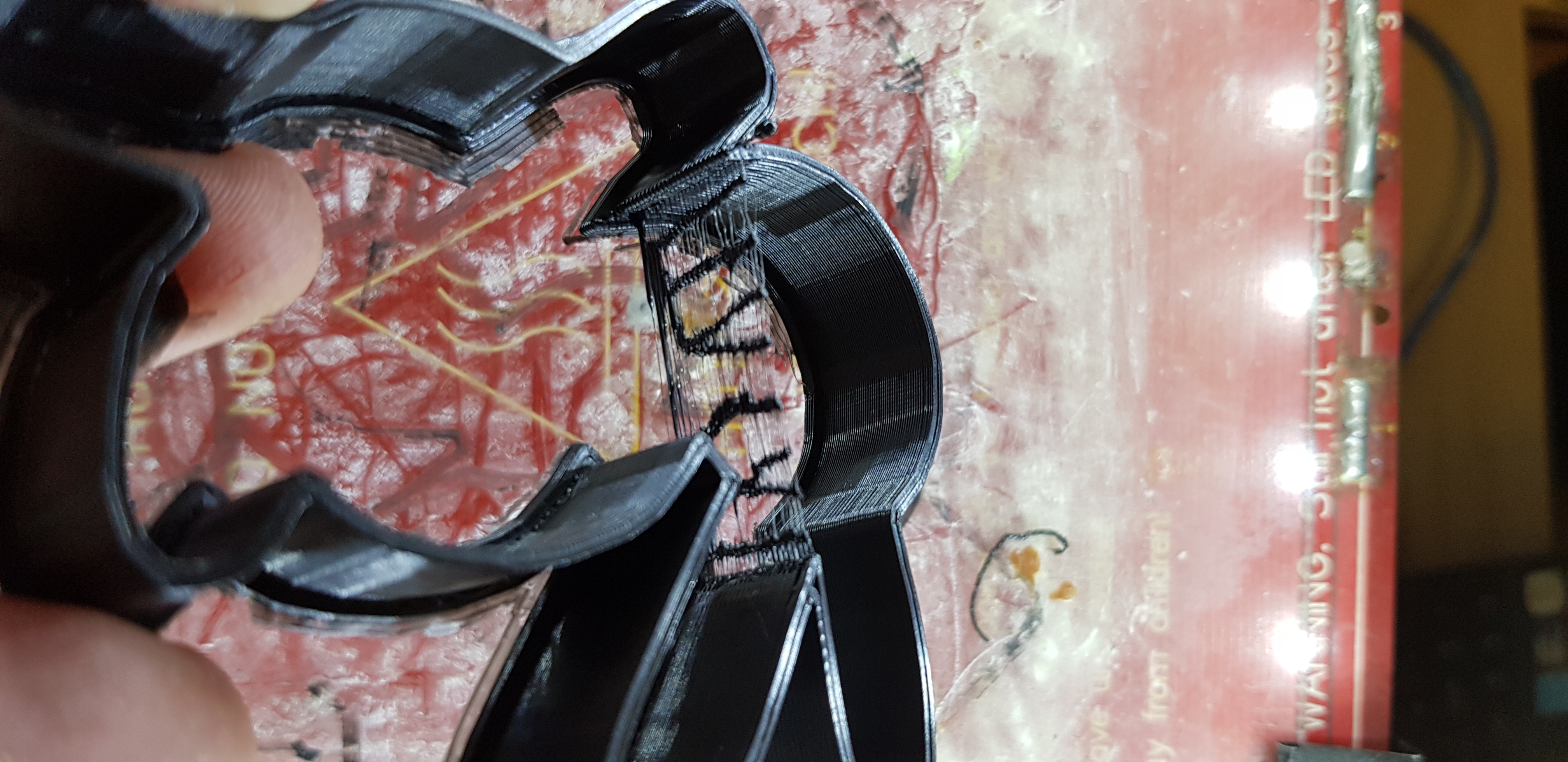

Красивая паутинка
печаталось 0.8 соплом, боуден.
Началось с того, что на предыдущих аналогичных моделях появились мелкие излишние сопли при свободных перемещениях сопла между стенками, сегодня же произошли такого рода мостики, почему-то на некоторых полосках оставаться стало больше пластика, по стенкам модели видно что излишних наплывов нет, сопло не "подтекает" при печати самой модели, пластик абс от fd-plast, диаметр его достаточно стабильный.
Вопрос наверно совсем глупый:
Можно ли использовать такой эффект, например для висячих элементов детали, чтоб печатать без стандартных вертикальных поддержек, только вопрос как такие специфические мостики прописать в gкоде, т.е. преднамеренно создавать такие легко отрезаемые "паутинчатые" горизонтальные мосты-поддержки?Видимо принтер решил мне передать какую-то важную информацию на своем принтерском языке)))
Пластик фд пласт абс, слайсер cura, принтер самоделка
