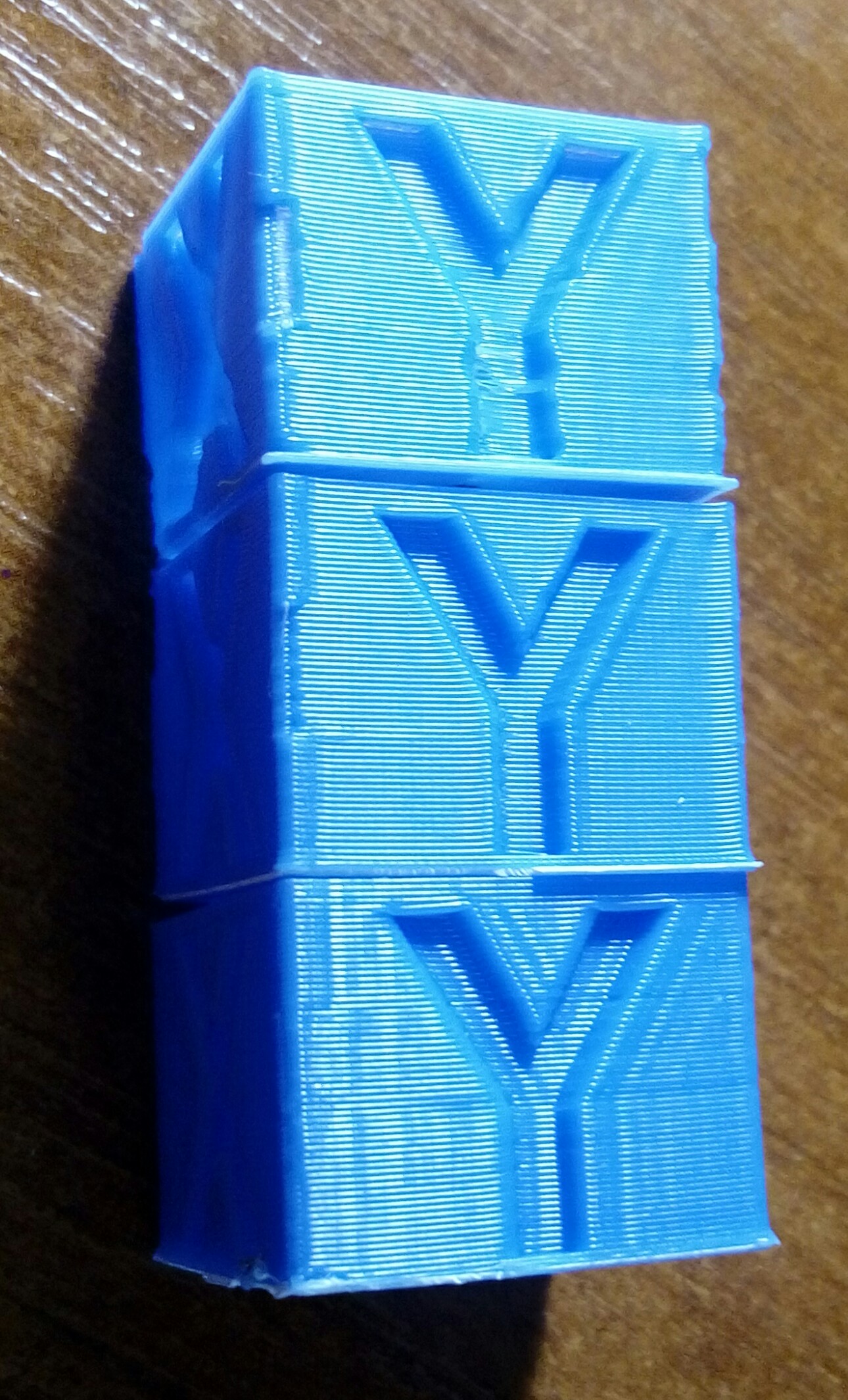

Здравствуйте! Помогите настроить параметры в прошивке
Скорость экструдера 40
Ускорения 2000
Pressure advance 1
Pressure advance lookahead time 0.012
Square corner velocity 10
Вот фото что при этих настройках получается
Сверху вниз скорость 100мм/с. 80мм/с. 40мм/с.При скорости 100 там где переход на новый слой так вообще розрыв а на осталых углах натеки, при увеличении pressure advance до 1.2 розрывы получаються еще больше.
