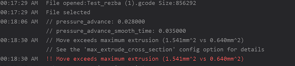

Здравствуйте! После печати первого слоя принтер выдает ошибку Move Exceeds Maximum Extrusion и перестает печатать. Данная модель без проблем печатается на принтере Flyingbear Ghost 6 и на моем принтере, если слайсить через Cura(но печатается криво). Принтер Sovol Sv07, слайсер Orcaslicer. Если кто-то сталкивался с подобной проблемой, скажите, пожалуйста, как решили.
// Move exceeds maximum extrusion (1.541mm^2 vs 0.640mm^2)
// See the 'max_extrude_cross_section' config option for details
!! Move exceeds maximum extrusion (1.541mm^2 vs 0.640mm^2)
