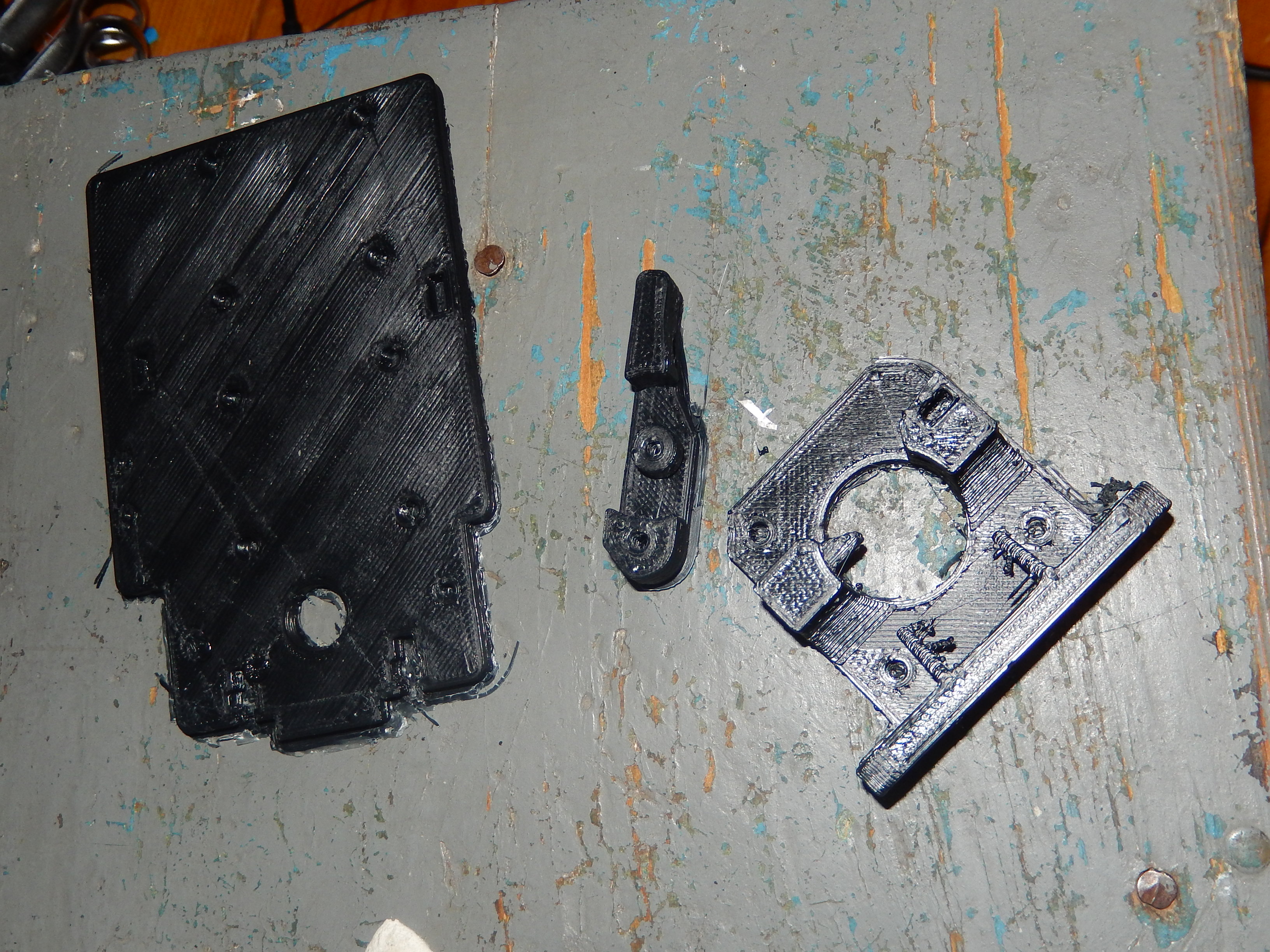

Итак, перешёл на АБС, проигнорировав советы старожилов печатать рукожопа и не печатать вообще ничего и никогда и бежать от 3д-принтеров. Перед печатью изучил видео. Поскольку 'кубик' во многом является копией Prusa i3, то рискнул настроить слайсер как в этом видео (только вместо Prusa Edition выбрал просто Slic3r).
Держатель катушки филамента, Кронштейн мотора экструдера, Кронштейн сопла и направляющих (первый вариант, как был в стоке) Видео процесса печати:

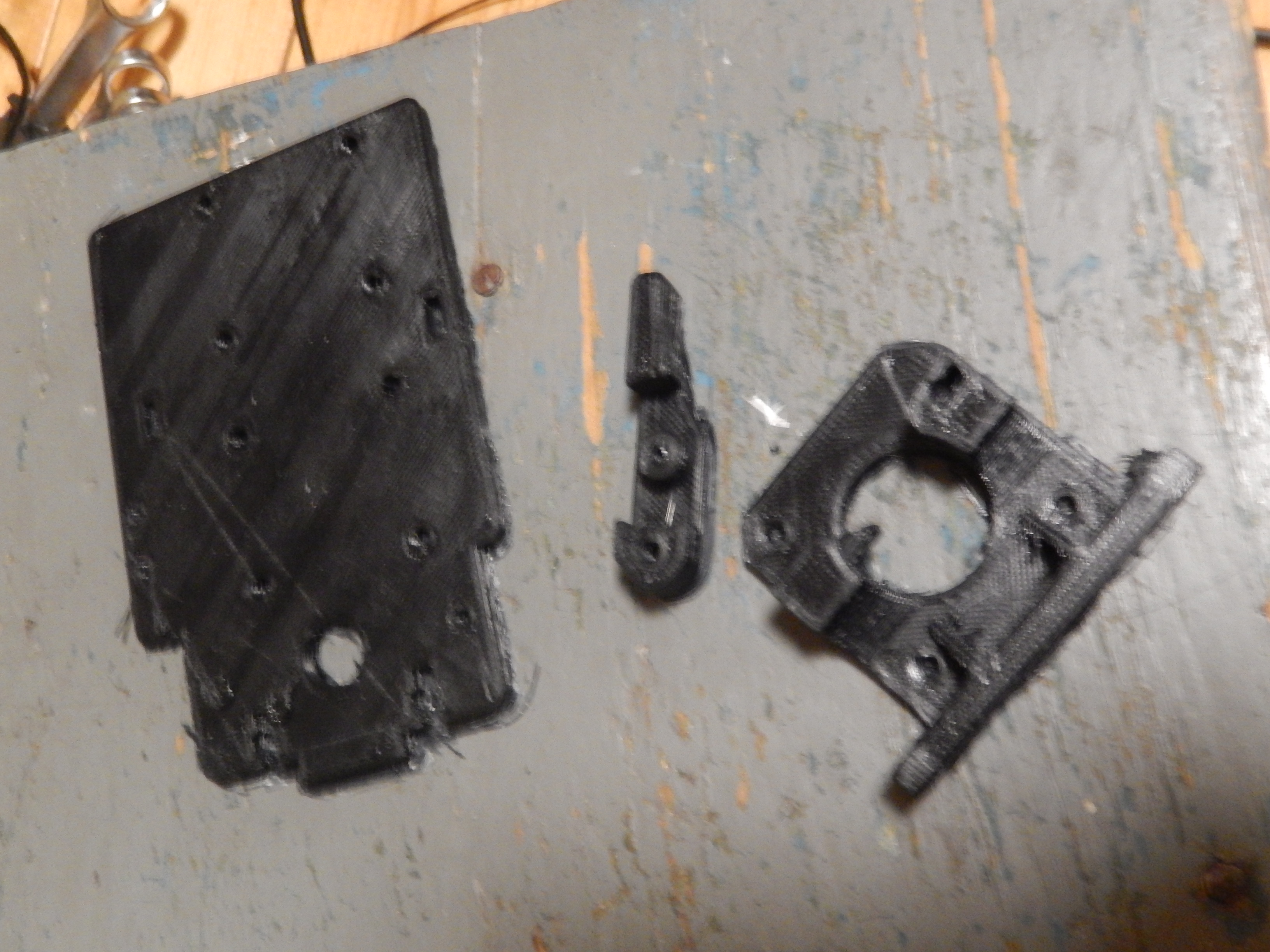

Заполнение использовал Honeycomb. Стол утеплил снизу картонной подложкой, таким образом ускорив нагрев стола путём отсечения нагрева воздуха ниже стола. Напечатал три детальки:

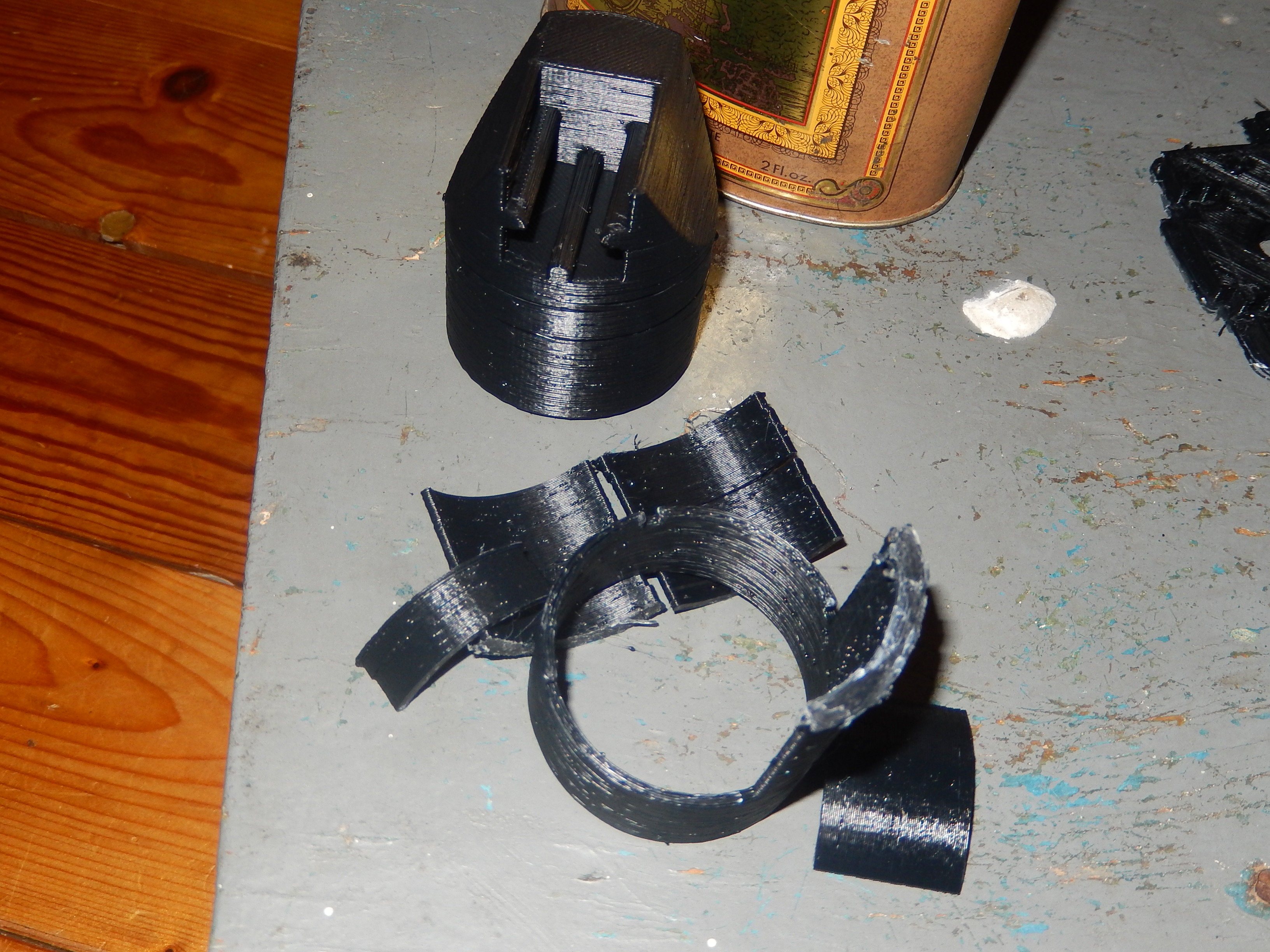

Как видите, держатель катушки рассыпался. Для адгезии на стол намазывался клей-карандаш 'Erich Krause' (на столе видны разводы от ПВА, но он оказался совершенно негодным для адгезии). Остальные детали проверил в пределах разумного, во всяком случае, держатель подшипника у мотора экструдера от упирания ногтём не отлетел (как это было, когда я как-то при печати в настройки АБС первый слой сделал 230 градусов, а остальные забыл с 230 убрать). Заполнение использовал 70 процентов, тип-медовые соты. Не знаю, в чём ошибка.
