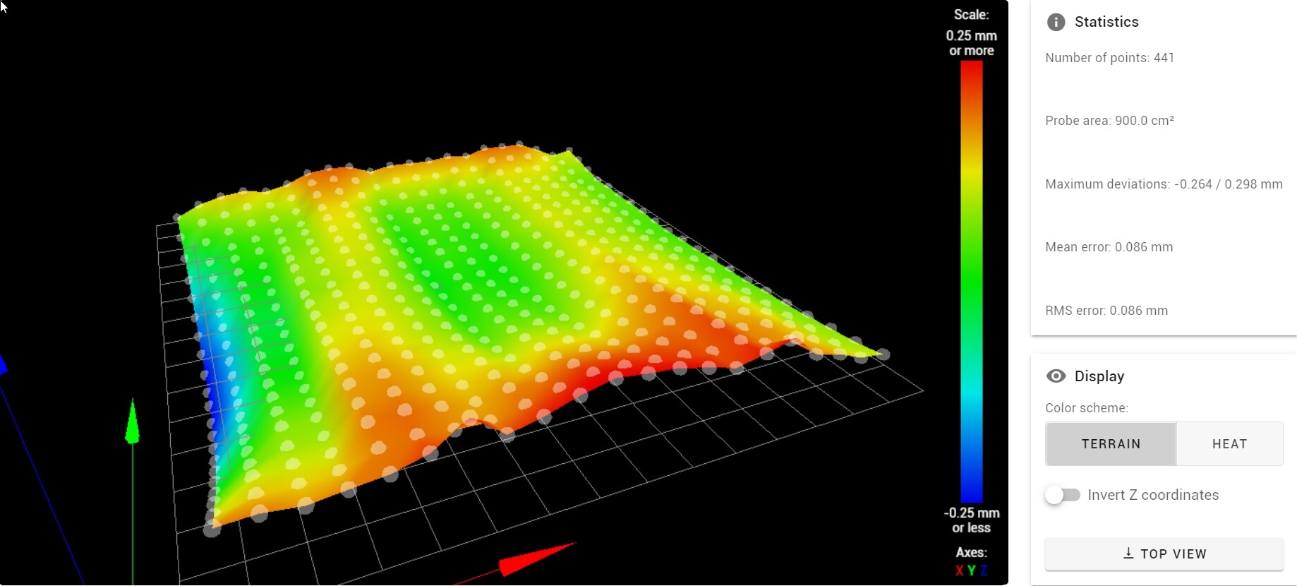

В качестве стола фрезерованная, надо сказать, криворукими фрезеровщиками дюралевая плита.
На ней магнитная подложка и стальной лист с PEI покрытием, вот такой https://aliexpress.ru/item/1005002420065963.html?item_id=1005002420065963&sku_id=12000020588298415&spm=a2g2w.productlist.list.10.5bef242aHJc1Hs
Когда я выравнивал портал командой G32, не мог нарадоваться, перекос составлял не более 1.5 мкм. А вот когда прогнал столик на предмет неровностей командой G29 - расстроился. Результаты следующие
Столик со стальным листом

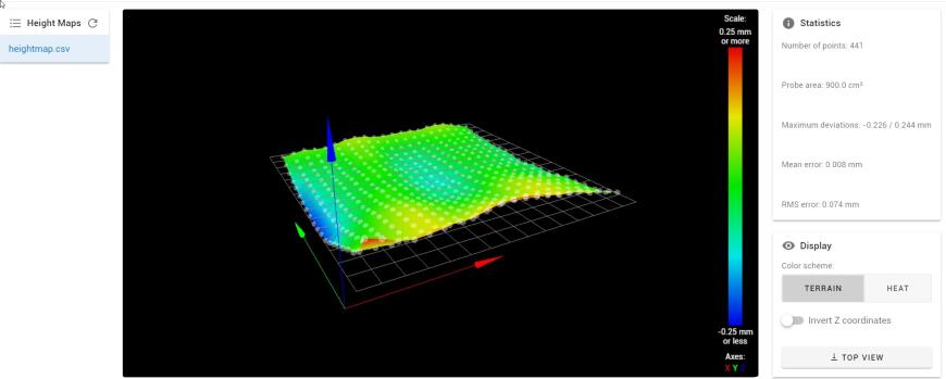

Столик со снятым стальным листом (по сути я тестировал фрезерованную плиту, как влияло магнитное покрытие на индуктивный датчик, не знаю)
Скажите, это нормально? Потребует включения компенсации по карте высот? Или мне нести плиту на шлифовку?
