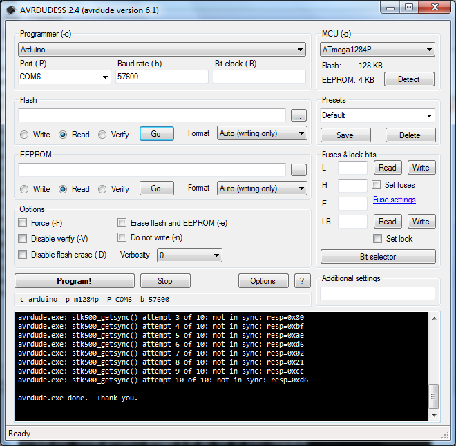

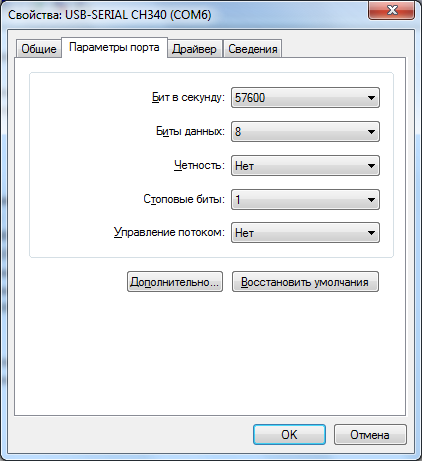

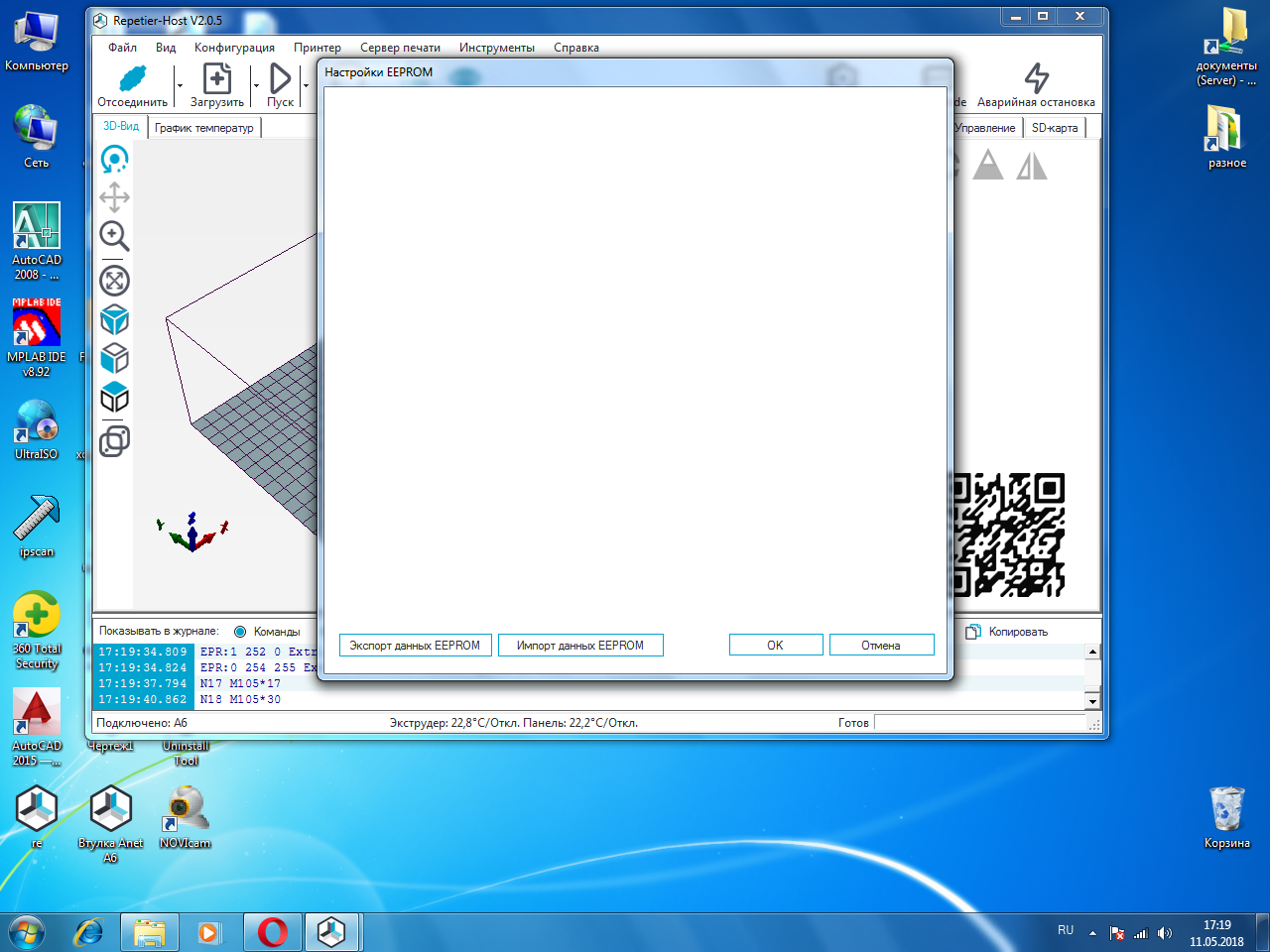

Добрый день. снова прошу помощи. принтер anet a8l. в общем проверил расстояние программное и фактическое. по оси х все отлично( ровно 100мм), по оси у 101,5мм, по оси z 99,7 мм. хотел откалибровать через repeater host, но не могу попасть в eeprom, открывается пустое окно (понял так что из-за того что что закрыт доступ к eeprom), хотя смотрел у других людей там таблица открывается. почитал посты людей о перепрошивке, скачал marlin v1.1, но когда пытался прочитать прошивку или eeprom пишет то что на первом фото. подскажите пожалуйста в чем проблема или как без перепрошивки подправить количество шагов. заранее благодарен
