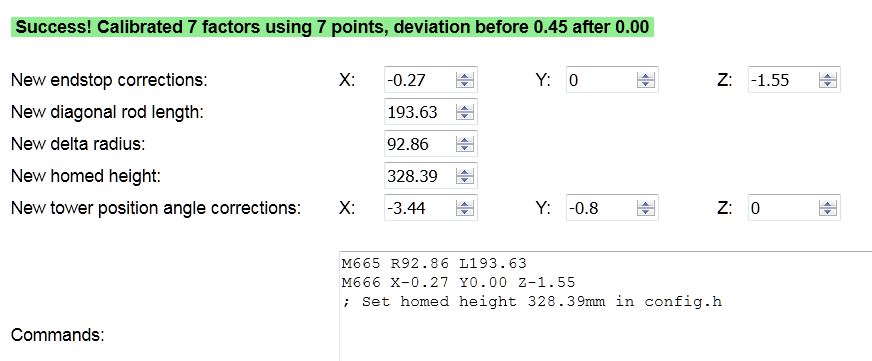

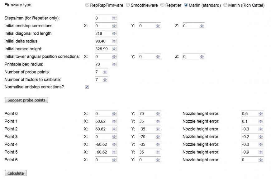

Добрый день. После рассчета по http://escher3d.com забиваю параметры в EEPROM с помощью Printrun, сохраняю. Пытаюсь замерить расстояния в 3х точках между соплом и столом, результат не меняется. Чистил EEPROM скриптом - ситуация не меняется!
В прошиве есть доступ на изменение EEPROM.
Мать trigorilla
В чем проблема не могу понять.
Рассчеты такие:
