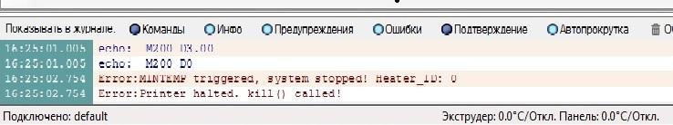

Какой из датчиков не рабочий?
Во время печати принтер встал и выдал сообщение (на картинке) .
При осмотре обнаружил что от нагрева стола, точнее разъема питания к столу, разъем оплавился, минусовая клемма сместилась к клемме датчика температуры и, видимо, замкнуло. Отсюда вопрос - что надо заменить: стол, плату?
Я удалил разъем, припаял провода питания и термо напрямую к столу, но результат не изменился. Что народ думает по этому поводу?
