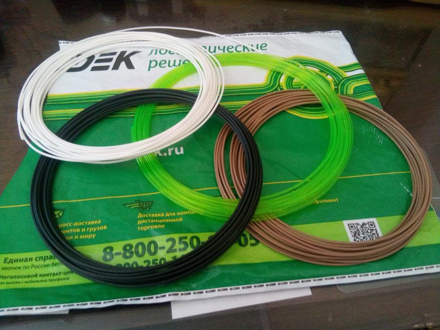

Какие использовать параметры печати для пластиков PETG, WOOD, FLEX, CARBON FIBRE PLA.
Получил тестовые мотки этих пластиков. Информации по печати от продавца этими пластиками нет.
На сайте продавца нашёл только эту информацию, можно ли ей доверять? И не где не написано нужен ли обдув модели для каждого пластика.
PETG
Сопло 210-220 стол 80
WOOD
Сопло 195-220 стол 50-60
FLEX
сопло 220-240 стол 80-100 скорость 20-40
CARBON FIBRE PLA
Информация только о просто карбоне а не о
Сопло 240-245 стол 0-20.
Нужен ли обдув для этих пластиков? Печатать буду тестовый кораблик. На столе стекло и клей карандаш, нужно ли что то менять?
