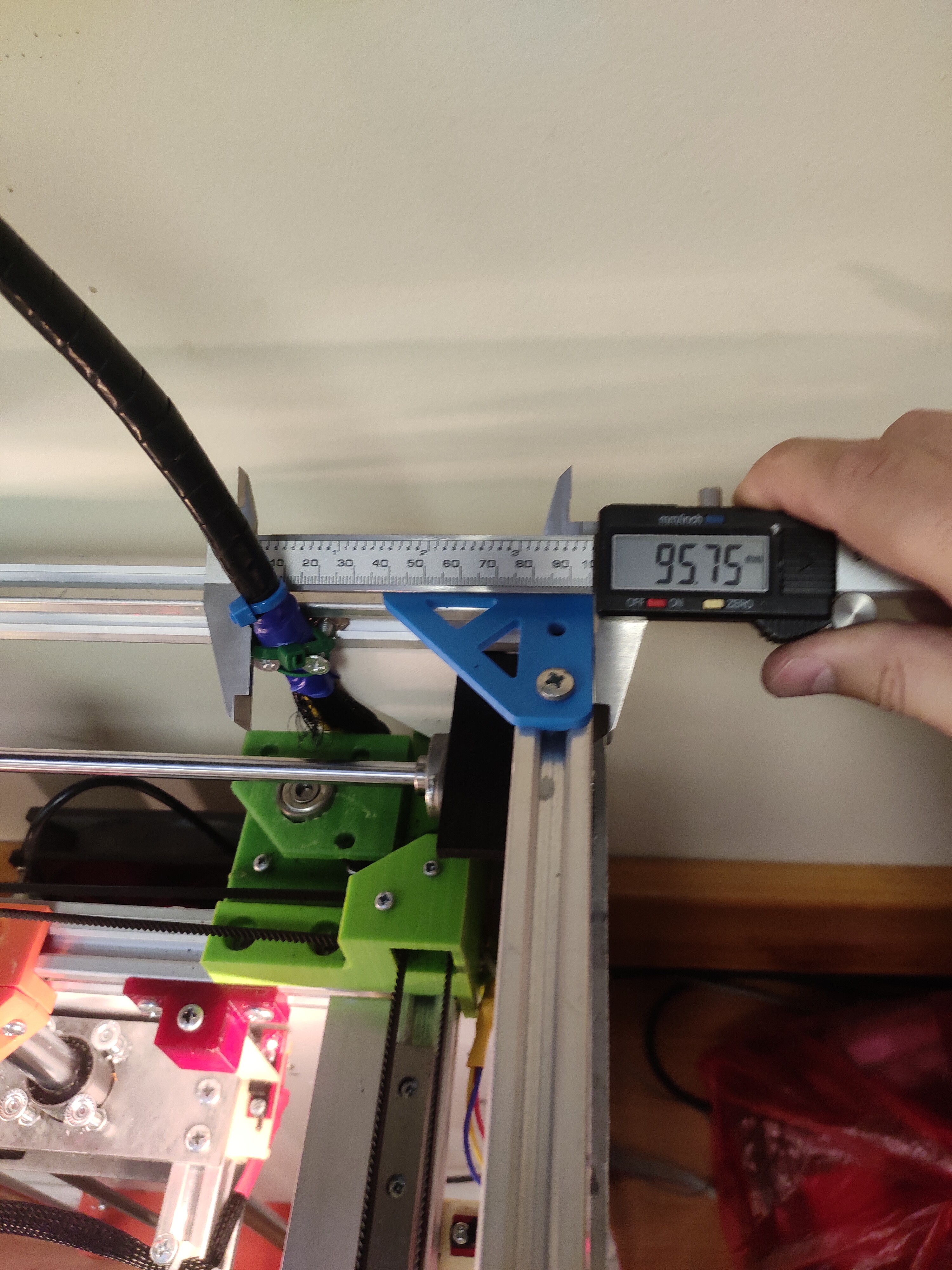

Доброго дня. Сегодня стал вопрос. Из-за неудачного соединения провода рвутся прямо внутри, либо они были изначально кривые, но третий провод уже... Фотку своего нынешнего исполнения в полном виде завтра смогу только прикрепить , а пока попробую на словах описать.
Принцип соединения, как тефлоновая трубка для филамента от катушки, таким же образом идет пучек, выходит из дальнего правого угла дугой и соединяется с кареткой. Попалось одно фото краешком, думаю принцип будет понятен.

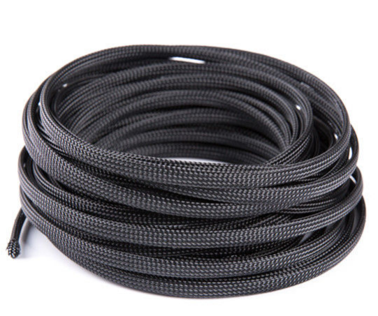

В середине идет стальной трос 2мм, для придания жесткости всему пучку. Все провода (силиконовые оплетки) разбиты по группам, мотор, вентиляторы, нагреватели и т.д. Каждая группа в своей оплетке идет вот такого плана.

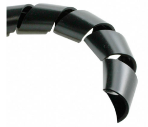

Потом все пучки вместе с тросом оборачиваются вот такой фигней, причем очень плотненько.

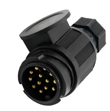

Вчера обнаружил прерванную печать. Начал сегодня разбираться и увидел, что во время перемещения каретки вентилятор экструдера просто отключался. Покопавшись выяснил, что провод порван примерно посередине, примерно в том месте, где я еще и стяжкой все это за каким-то стянул... Пока разбирал все это заметил, что и концевик при подергиваниях мигает... в общем и он на подходе.
Если и концевик будет порван в районе стяжки, значит вопрос точно в ней был. Но в любом случае задумался, какие способы соединений есть еще? И безопасен ли этот? Все таки движений очень много, не перетрутся ли они? Кабельканал гибкие рассматривать не хочу. И что думаете по поводу такого вот соединения? ПРавда мне под пой принтер нужно 15 контактов, а этот на 13. С другой стороны земля у двух вентиляторов одна и таже, нагреватель хотенда по идее тоже можно на одну землю посадить?
