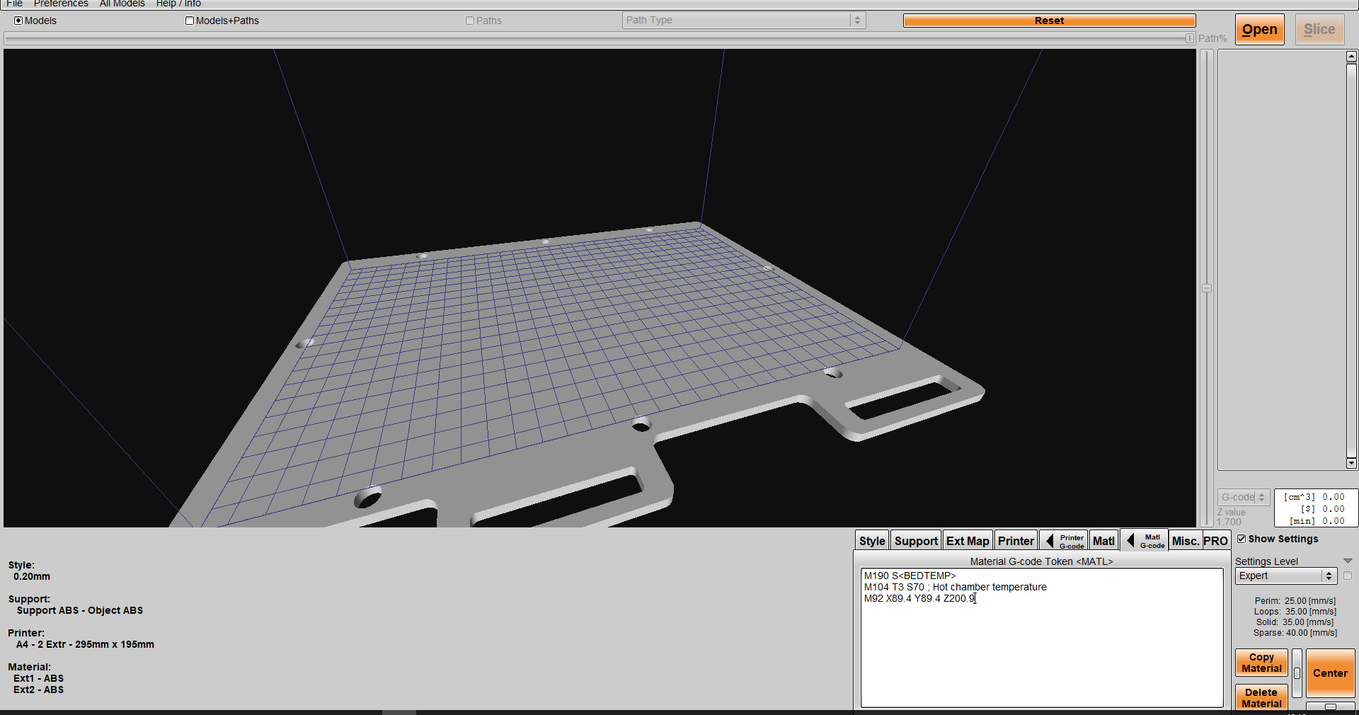

Как слезть с Kisslicer на Simplify3d?
Привет! кто может подсказать, не понимающему в gcode-ах как перетащить данные из вкладки Mate G-code?
у моего принтера там, как я понял стоит обогрев камеры, куда его вставлять в Simplify3d без понятия.
M190 S
M104 T3 S70 ; Hot chamber temperature
M92 X89.4 Y89.4 Z200.9
Третья строка двигает голову на центр стола и приподнимает стол верно? еще не искал, но кто может скинуть gcode начала (голова едет в центр стола) и конца печати ?
