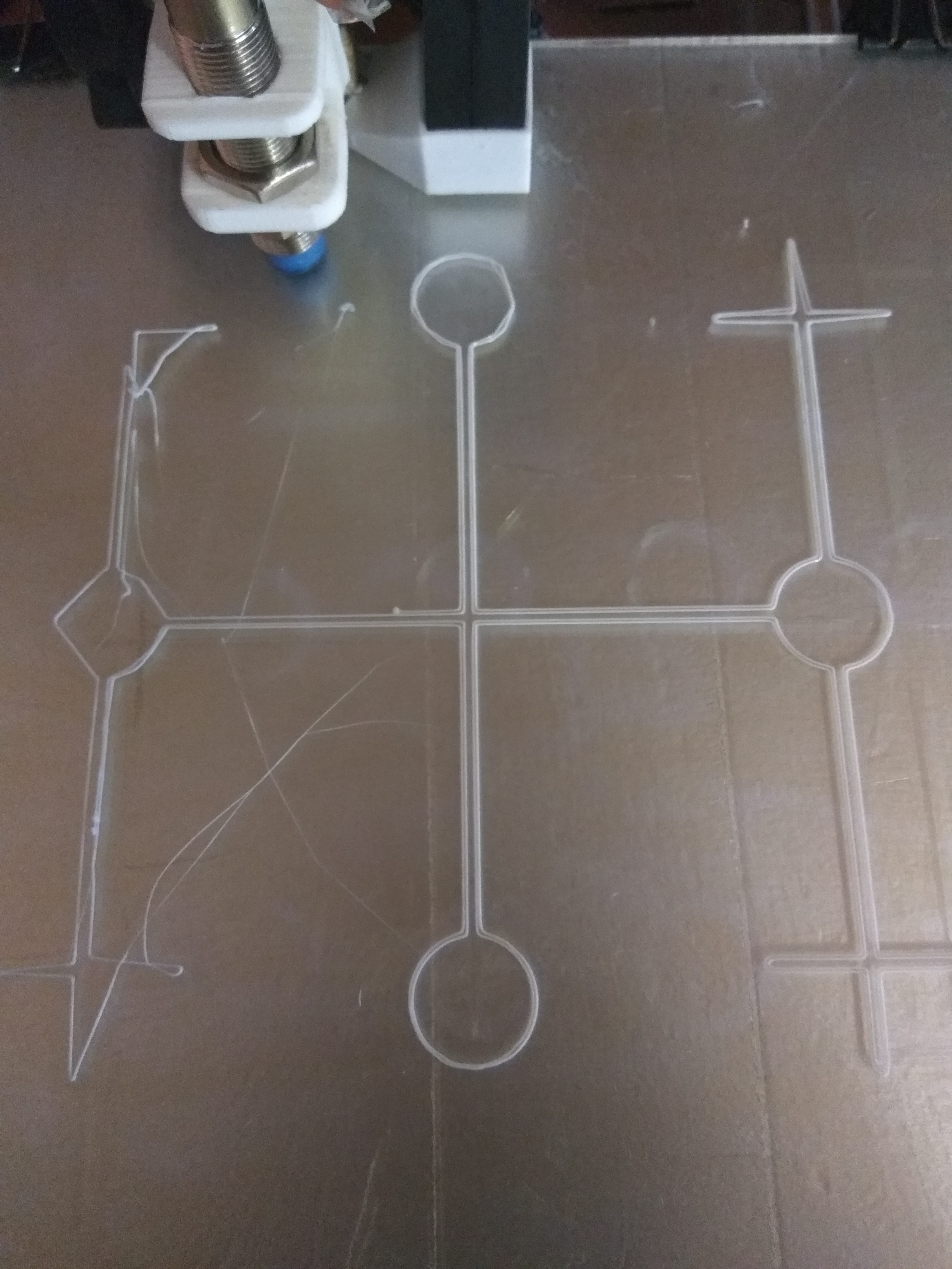

Как нормально настроить автокалибровку уровня стола датчиком индуктивности?
Всем привет!)
Решил поставить индукционный датчик Z на принтер. Все установил и перепрошил, но постоянно 1-2 угла печатает выше чем все остальное поле. Как следствие там пластик не прилипает к столу. Датчик сдвинут от сопла относительно оси Y -32мм и Z -0.3мм по оси Х 0мм. Все это в прошивке указанно, соотвтветственно должно учитываться. У меня датчик реагирует в 4х мм, зеркало 3мм я не нашел. Взял стекло 2мм и наклеил алюминиевый скотч. грешил на стекло (думал не равномерной толщины) попробовал печатать прям на подогреве стола (датчик реагировал на дорожки) в итоге опять 2 места печатает выше чем все остальное.
При печати по оси Z подстройка идет (видно как по мереперемещения сопла идет подстройка по оси Z), значит автокалибровка работает но как-то не так...Перед фото намеренно приподнял сопло, чтобы оно печатало немного выше и было лучше видно где печатает выше, а где нормально.
Файл конфигурации тоже прилагается)))
