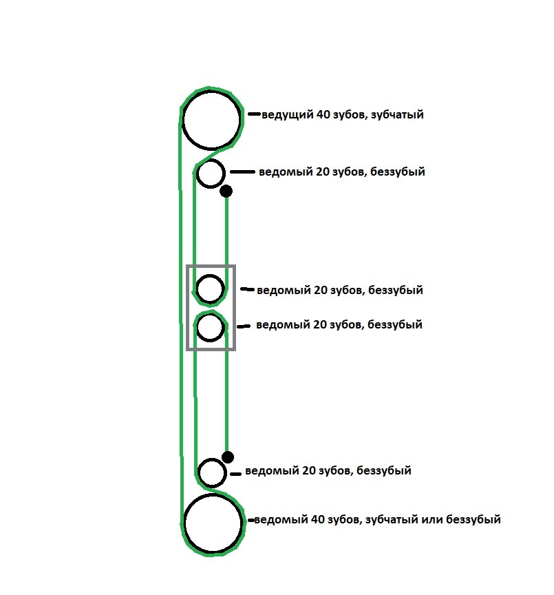

Мысли по выводу:К примеру, есть линейный дельта принтер. Ведущий шкив 20зубов, ремень GT2 6мм.
-Думал , как получится купить шкив на 40 зубов, и пустить через систему полиспас(удвоение точности), что бы двигатели работали на штатных шагах и без перепрошивки на новые шаги. Но тогда получается, что угловая скорость ведущего шкива не изменится, и удар зубьев останется прежним.
-Или делать шумоизоляцию ведущего шкива, заключать его в кожух. А на выходе из кожуха, между ремнями зубчатый или беззубый ленивец, что бы запереть шум в кожухе.
-Решение по изменению формы зуба с канавками для удаления воздуха, или шаг зубьев на шкиве больше чем на ремне, дома не сделать.
-Смазать ремень кондиционером для ремней(в рекламе "что бы не шумело"), и ремень размякнет, изменится длинна, в точных системах скорее всего не применимо.
-Большие шкивы и двигатели на 0.9 градуса, возможно шум станет меньше, но дорого.
