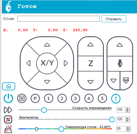

Решил произвести апгрейд своего delta принтера (китайский noname). Поставил SKR 1.4, залил последнюю прошивку Marlin. После запуска столкнулся с непонятным поведением принтера:
1. В параметрах прошивки значение DELTA_HEIGHT указано 285мм - фактическое расстояние от сопла до стола
#define DELTA_HEIGHT 285
#define MANUAL_Z_HOME_POS DELTA_HEIGHT
2. После перезагрузки принтера с головой позиции home отображается именно эта высота (285мм) и при опускании в 0, сопло касается стола

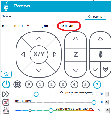

3. После нажатия Home (G28) из любой позиции голова возвращается домой а высота принтера увеличивается до 318.4мм, а при опускании сопла к столу, ось Z показывает еще 33мм "выше" нуля
Прошу помочь разобраться в данной ситуациию.
PS: Управляю принтером через Repiter Host и через дисплей - проблема проявляется одинаково
