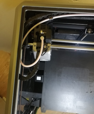

Изменить траекторию подачи филамента в K1 Max
Я печатал последовательно две одинаковые детали, PETG, 250 градусов, 200-250 мм/сек. Первая напечаталась нормально, на второй сопло засорилось. Единственное изменение - первая деталь в ближнем правом углу стола, вторая в ближнем левом. И причину я вижу в сильном изгибе подводящей трубки во втором случае. При печати в левом дальнем всё ещё хуже, как на рисунке. Скорость печати большая, и похоже подача пластика не успевает и он застаивается в зоне расплава. Как выправить изгиб кабеля? Единственный вариант я вижу пустить кабель напрямую. Вроде для PETG и PLA открытая камера не проблема. Может быть есть ещё варианты?
