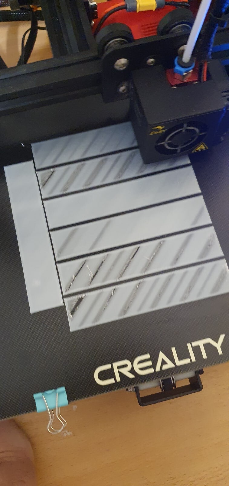

Всем привет. Вынудила присоединиться к вам проблема, которую не нашел в интернете(или не нашел подходящие слова для гугла).
Печатал небольшой коммерческий заказ на новоприобретенных Ender 3 Pro и акриловой Prusa i3. Все было хорошо, вот только звук бесил всех домашних. Заказал с китая BTT SKR MINI E3 для Эндера и TMC2208 для Прюши.Установил плату на Эндер, перепрошил на более свежий marlin с гитхаба BTT. Столкнулся с такой проблемой:
Здесь можно видеть недоэкструдированные полосы почти по всей поверхности. Причем имеющие некоторую закономерность. На втором слое ситуация повторяется, но в другую сторону:
Настройки печати: PETG, 0.4mm, высота слоя 0.2mm. Скорость 40, ускорение 1000, рывок 10. Комбинг везде. ретракт 6мм(отключение проблему не решило). Обдува нет. Температура 260х70. Повысил температуру, так как на 245 МК8 нагреватель стправляется только на скорости 20. Работает через OctoPrint.

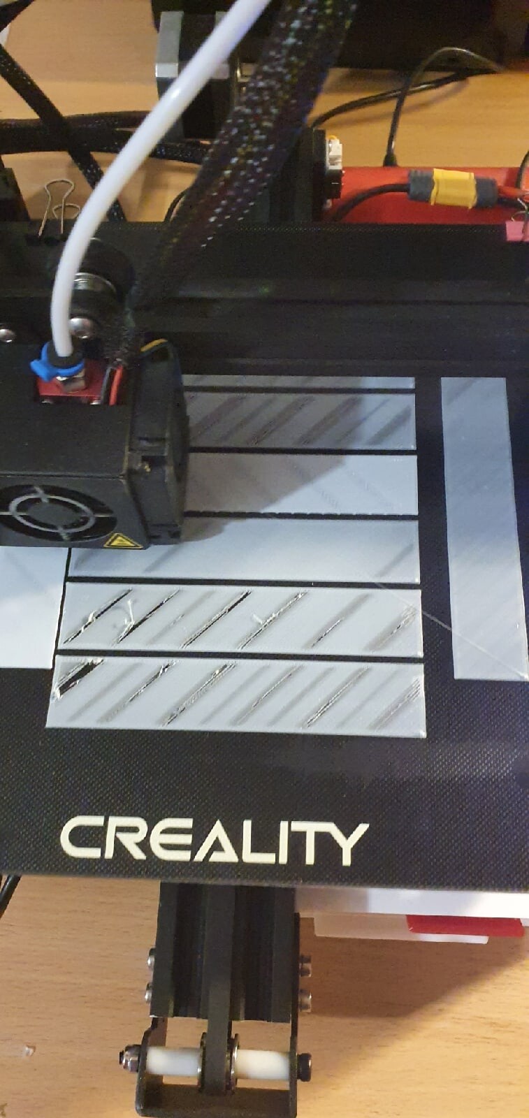

В какой то момент заметил, что крепление двигателя Z расшаталось. Затянул на место. Проблема не ушла.
Отключал ретракт. Проблема не ушла.
Перепрошил. Проблема не ушла.
Настроил по видео Соркина подачу экструдера. Не помогло.
Подтянул все ролики. Побробоват и с маленьким люфтом и совсем без него. Не помогло.

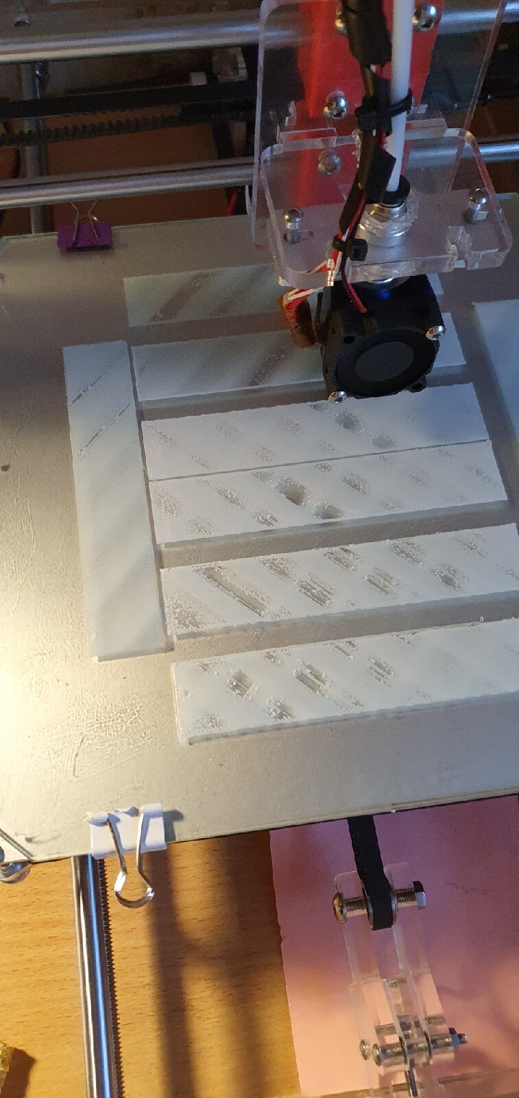

Грешил на то, что не настраивал токи на моторах(на SKR MINI E3 это делается программно). Но читайте ниже.Так же я установил 2208 на Прюшу. Токи выставлял сам. На мотор с максимальным током 1.5А выставил напряжение 1.45В, что соответствует 1 амперу. Поставил новую прошивку(плата MKS Gen2z v1.2. Эту прошивку уже настраивал самостоятельно по видео Соркина. Все было ок.

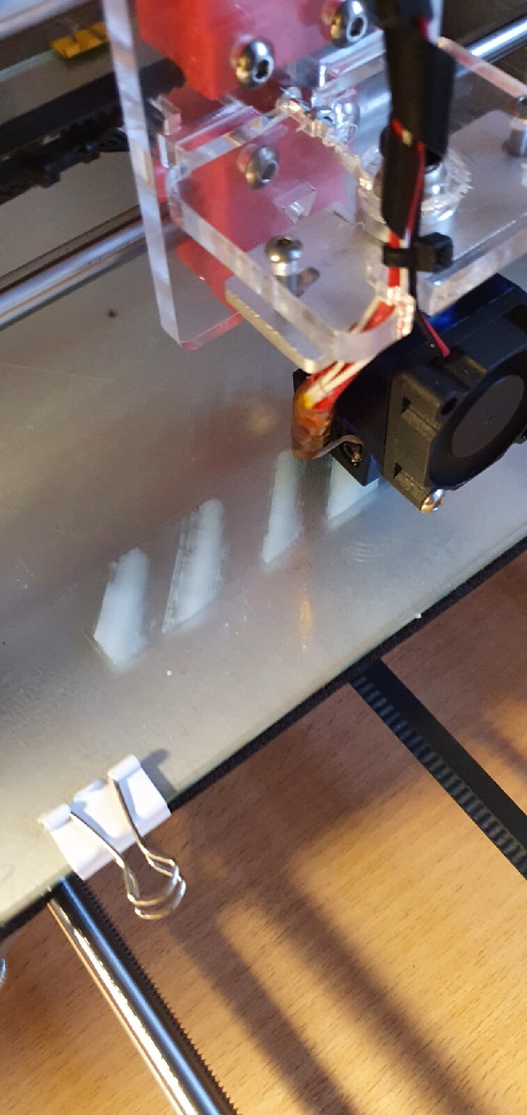

Вчера полностью перебрал принтер до винтика, почистил, собрал обратно, обновил кабель менеджмент(принтер брал на авито, много что заколхожено было). И после таких экзекуций результат ниже:
Пластик тот же, но, так как нагреватель V6, то температура 245, а скорость 60. Остальные настройки полностью те же. Только адгезив: на Эндере только ультрабаза, после каждой печати протираю от жирных пальцев. На Прюше стекло и периодически обновляю клеевой слой карандашом. Прюша запускается с SD, не через OctoPrint.
