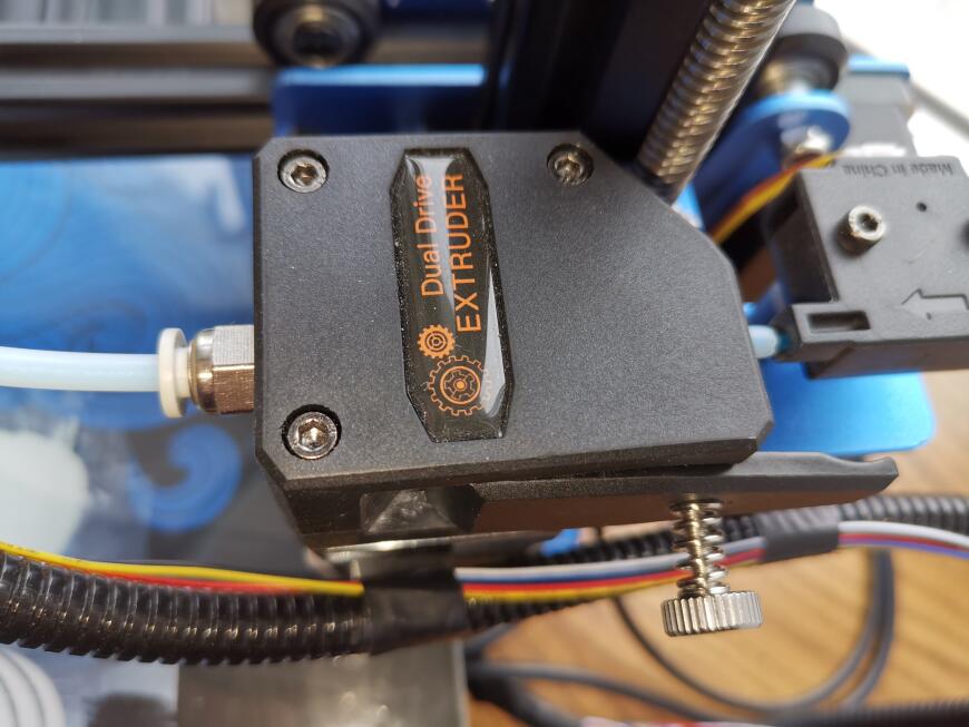

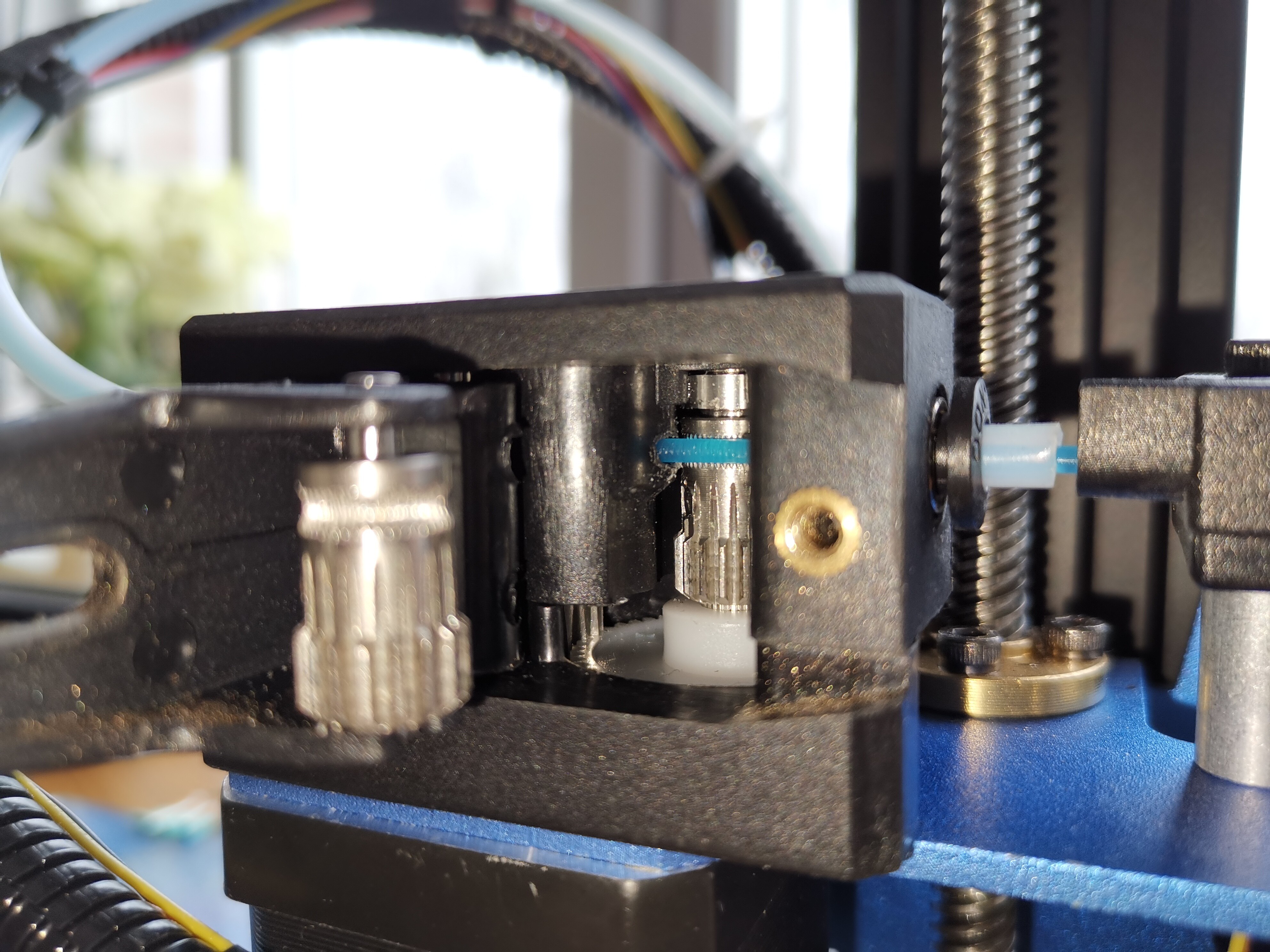

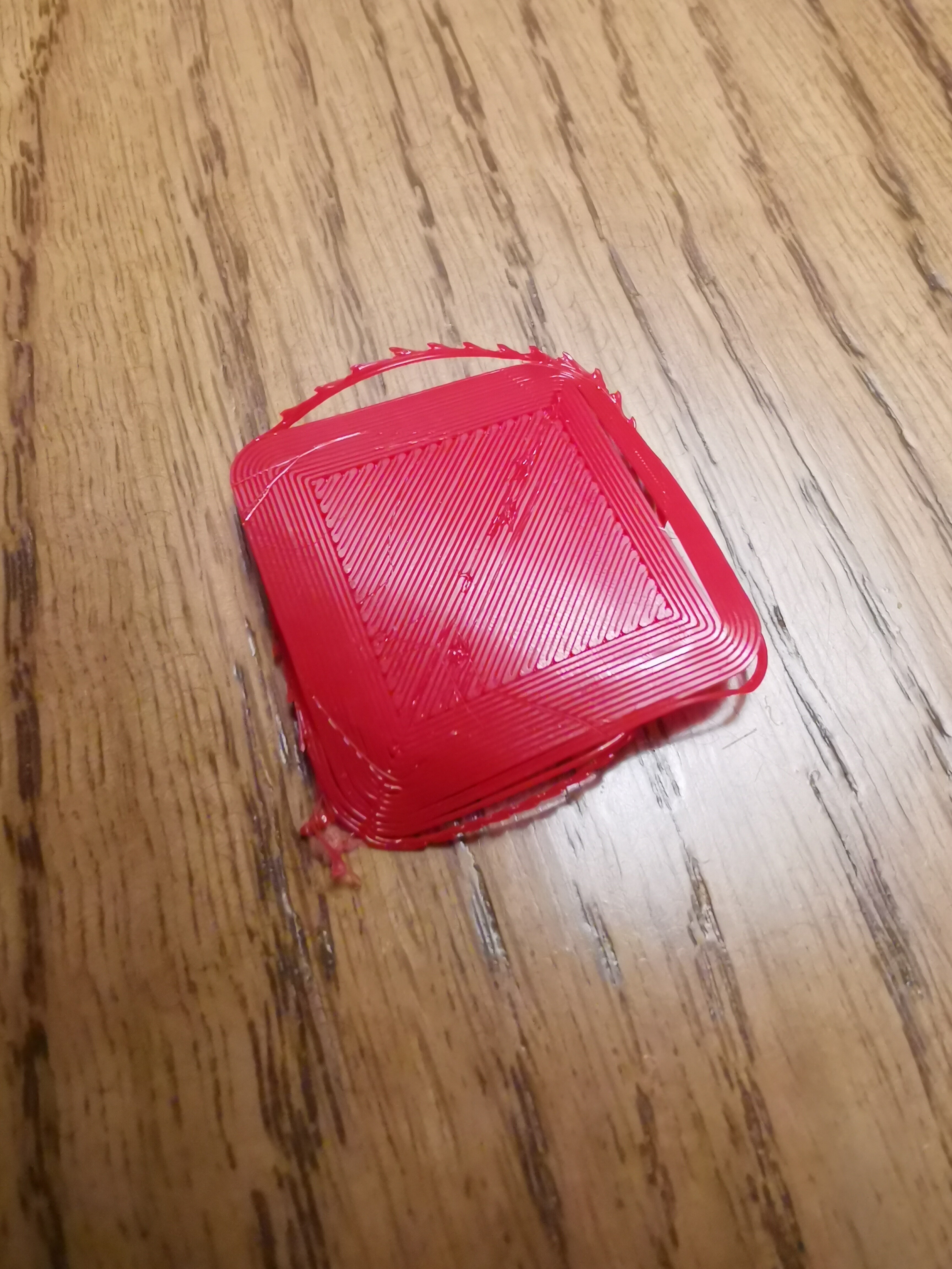

Чуть ранее задавал вопрос про TPU, кое как добился печати на минимальных настройках t 195, 10м/сек везде, кроме перемещений, ретракта нет. Первые три слоя печатает норм,
но потом начинает зажевывать в подающем механизме. Там есть немного места, около шестерёнок и туда он и вылазит

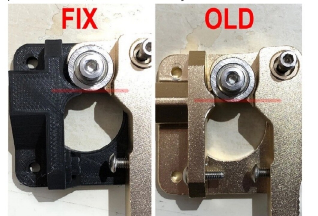

Тут предлагали модернизировать
Но у меня немного другая конструкция
Видится мне, что надо рассверливать отверстие сверлом 4мм( диаметр трубки) со стороны выхода филамента, насквозь до щестеренок и вставлять тефлоновую трубку и затачивать ( заострять) её по форме шестеренок. Ваши мнения какие по этому поводу или же есть какие хитрости? Про директ ( ставить не буду) и качество ( меня устраивает) напечатанного прошу не писать.
