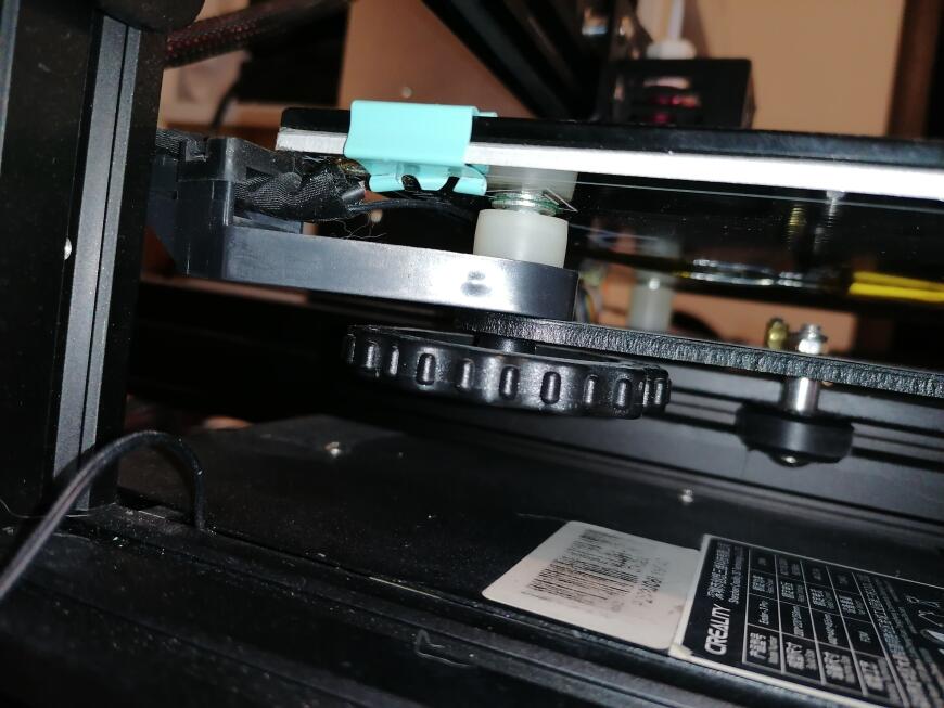

Понимаю, тема вроде избитая, но всё же всплыло. Довелось на днях печатать огромную деталь (точнее две, соприкасающиеся плоскостями), расположенных по диагонали. Время печати каждой около 15 часов.
Стол перед печатью был откалиброван, но первый слой повело (видно по истончившейся кайме в углу), а под конец гайка в дальнем левом углу, где провода и пластиковое крепление, просто отвалилась - очевидно, стол с этой стороны уехал в крайнее верхнее положение. Пружины стоят силиконовые - было дело с печатью всевозможных проставок, они не выдержали проверку временем и деформировались от нагрева стола. 2 года прошло с тех экспериментов, а до сих пор гоняю babystep на эндере. На фото ниже видна шайба и кусок гайки под самим столом над пружиной - идею вроде у Соркина подсмотрела.
Тут фото после печати второй детали - стекло держится канцелярским зажимом, с которого сняли проволочную петлю (грешила на неё, типа может цеплять гайку, но на второй печати тоже в этом месте раскрутилось, хоть и не так сильно). Естественно, калибровка поплыла.

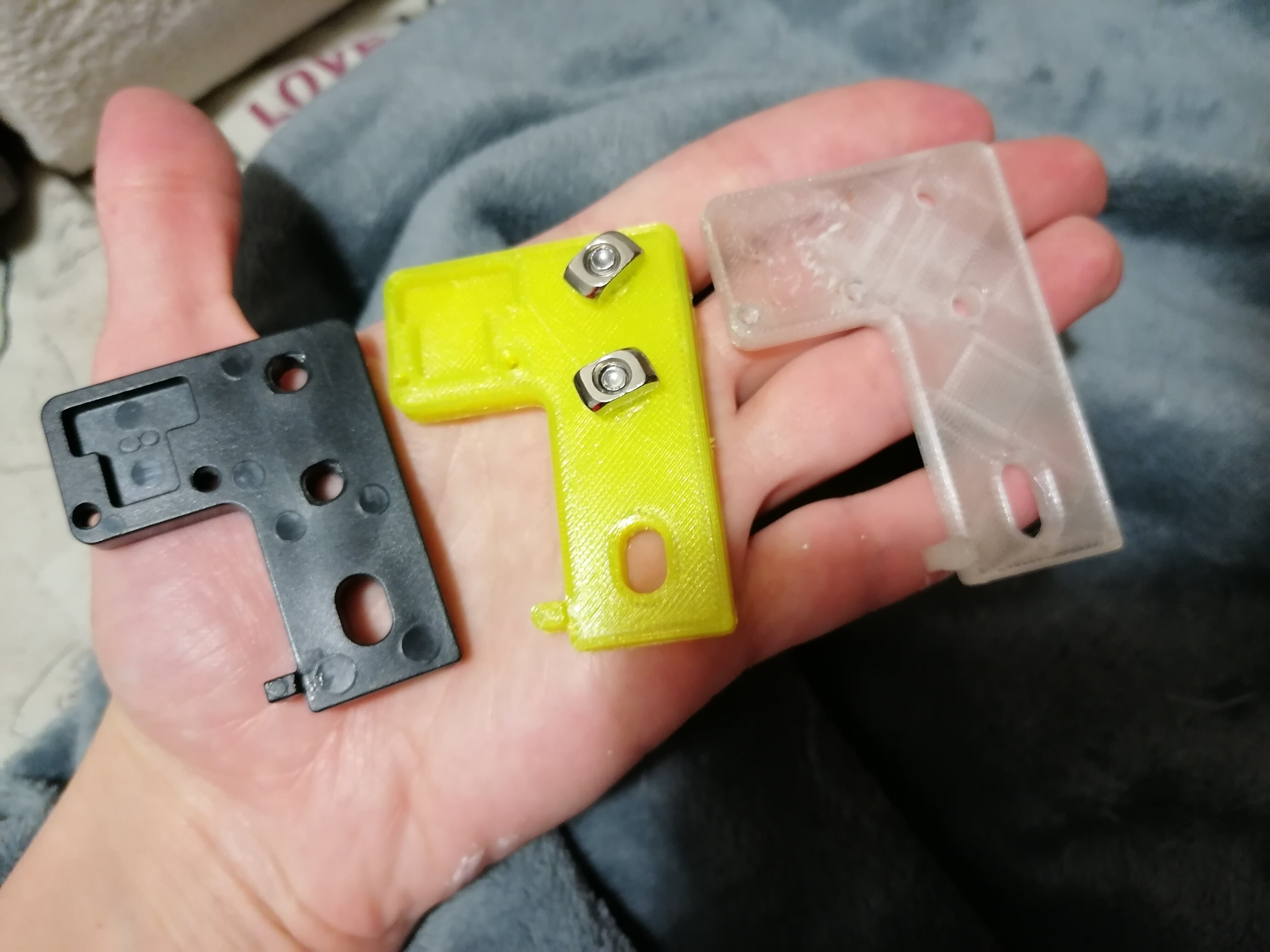

Кроме пружин, было заменено крепление концевика оси Z на печатное на 8 мм выше оригинального - чтобы не пришлось чрезмерно занижать стол со стеклом. Оказалось слишком большим, перепечатала на 4 мм больше оригинала (жёлтое).

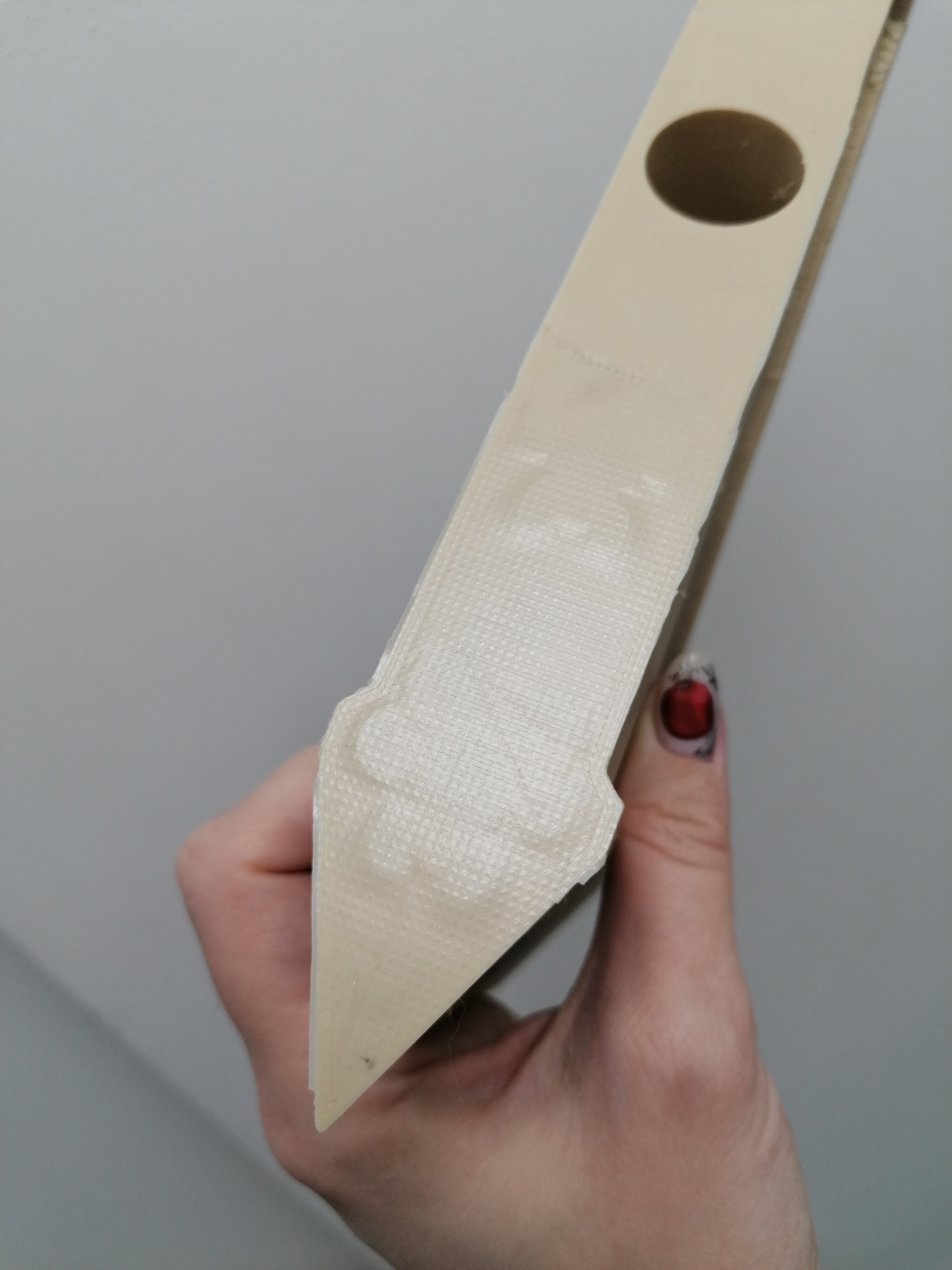

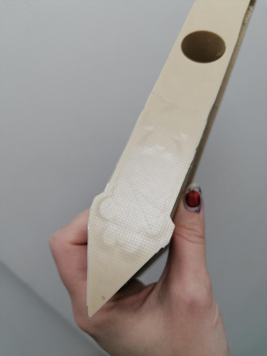

На нижней поверхности модели вот какая текстура, а должно быть ровно:
