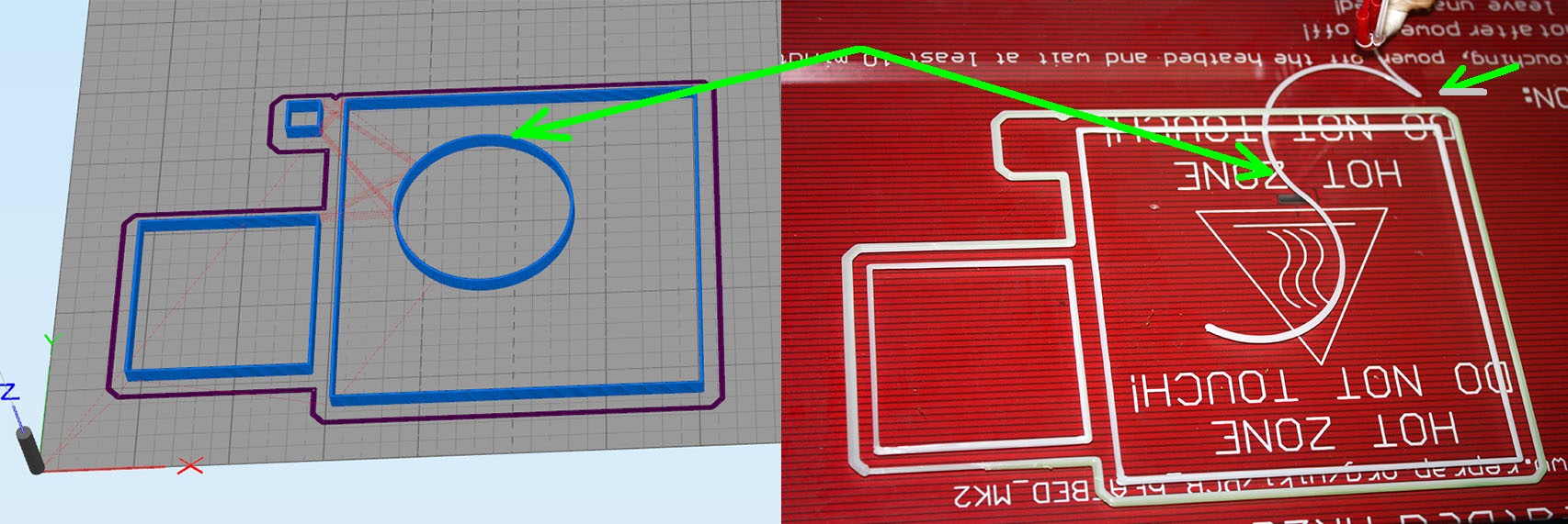

H-Bot меняет направление по осям X и Y после установки внешних драйверов MKS-LV8729-OC на MKS Sbase v1.2
После установки внешних драйверов MKS-LV8729-OC на MKS Sbase v1.2 принтер произвольно меняет направление по осям X и Y, причем это не проблема с кодом, так как одна и та же модель начинает сбоить на разных участках. На картинке видно, что при прорисовке окружности головка поехала в другую сторону:Вопрос: сталкивался ли кто с подобным, если да, то как решили проблему, если нет, то буду благодарен совету – куда копать, так как непонятно даже с чего начать (((
PS. Механика H-BOT с электроникой MKS Sbase v1.2 отлично проработала больше года пока я не решил поставить внешние драйвера MKS-LV8729-OC (https://ru.aliexpress.com/store/product/MKS-LV8729-OC-Ultra-quiet-stepper-driver-1-5A-CNC-motor-driver/1047297_32808950520.html?spm=2114.12010612.0.0.vqvOkb). Процент брака этих драйверов 50% - 2 раза заказывал по 2 драйвера и каждый раз только один был исправный. Продавец MakerBase молча сразу же закрывал спор в мою пользу, недавно сменили карточку этого товара, видимо много негативных отзывов. Со встроенными драйверами все ок. Кстати, не сказал бы, что шум двигателей после установки этих драйверов ушел совсем.
