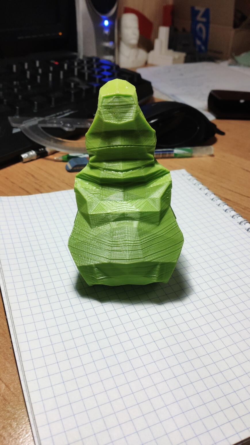

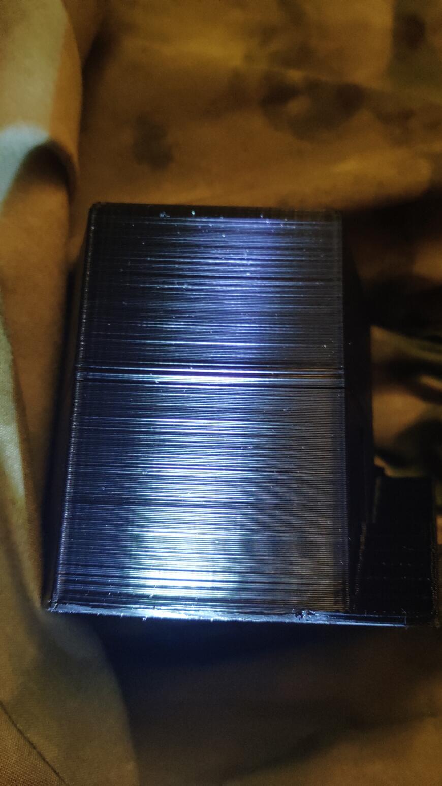

Товарищи!
Прошу помочь с устранением горизонтальных линий на моделях
Линии проходят на том же самом месте одной модели независимо от G-кода, настроек и катушки пластика, но как ни странно, никакой закономерности по расположению линий не обнаружил: на разных моделях они располагаются по-разному. Со временем эффект заметно улучшился, посмотрел старые модели, такой эффект был, но очень слабый
Вот изображения этого уродства:
Боролся долго следующими методами:
•смена вала (с резинкой по середине)
•увеличение напряжения на мотор оси Z
•прочистка и смазка муфты, оси Z
•настройка прижимного усилия и натяжения ремней
На модель ничего не задувает, печатаю ABS без обдува в коробе, температура не скачет
Думаю что проблема может быть в моторе. Заказал жёсткий вал и муфту с пружиной для оси Z, но слышал что не помогает
