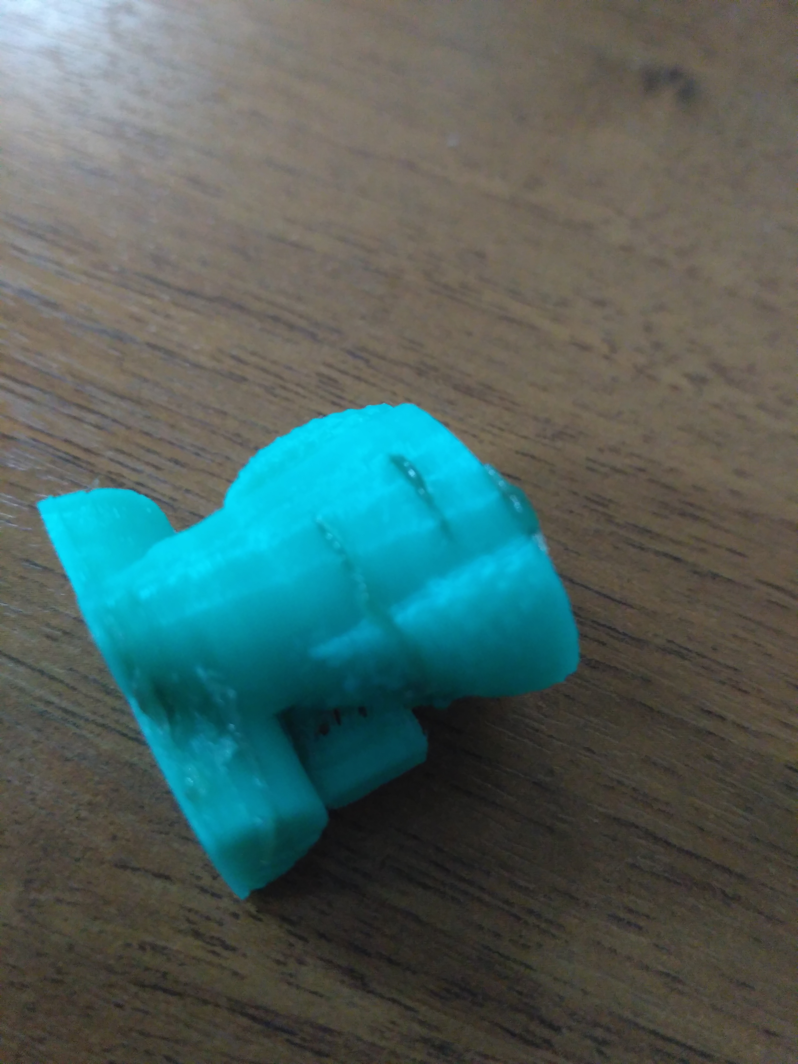

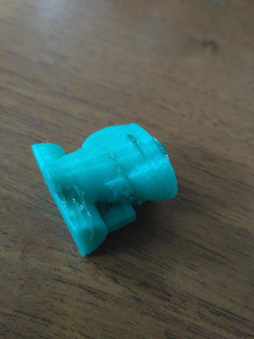

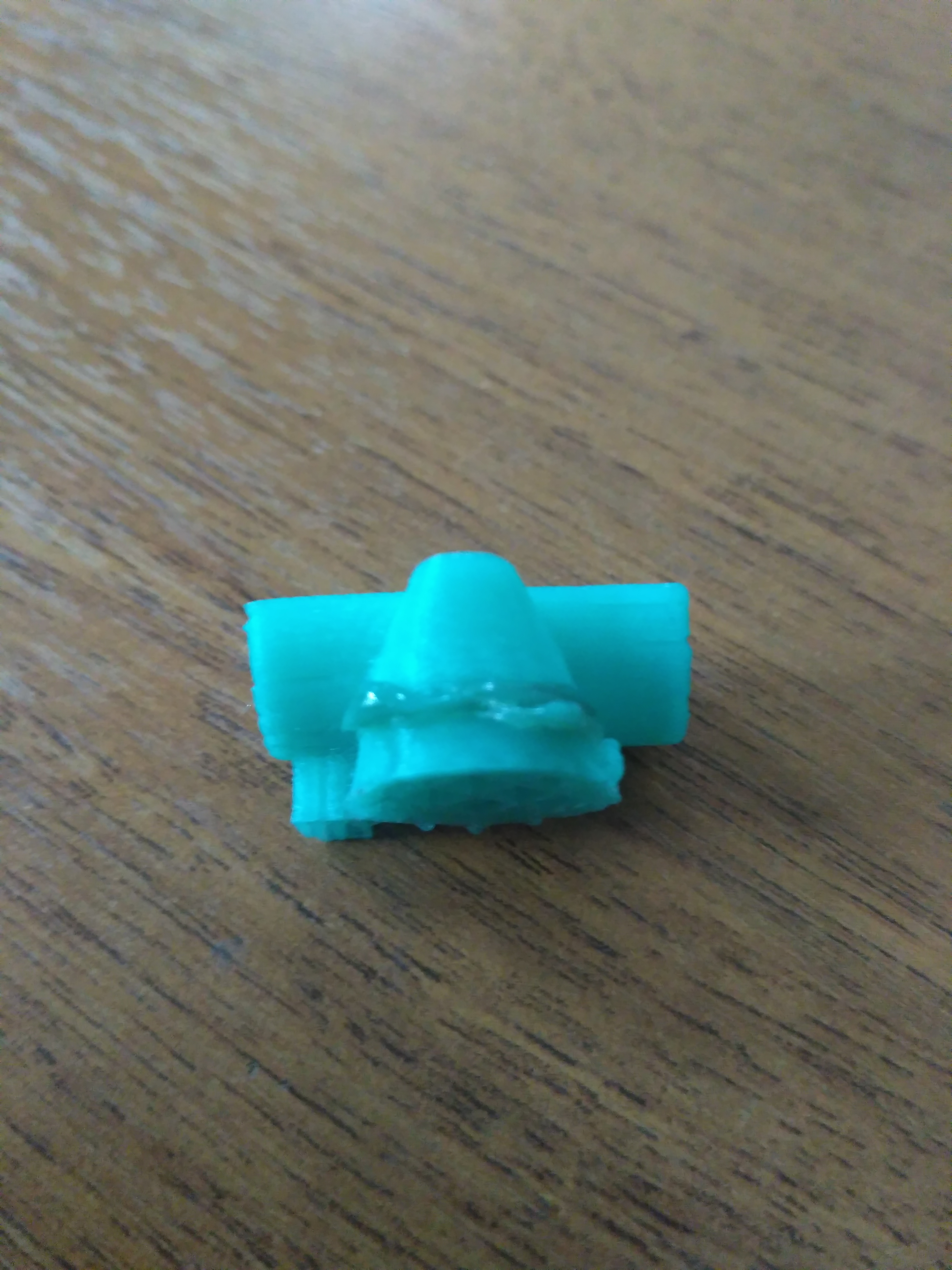

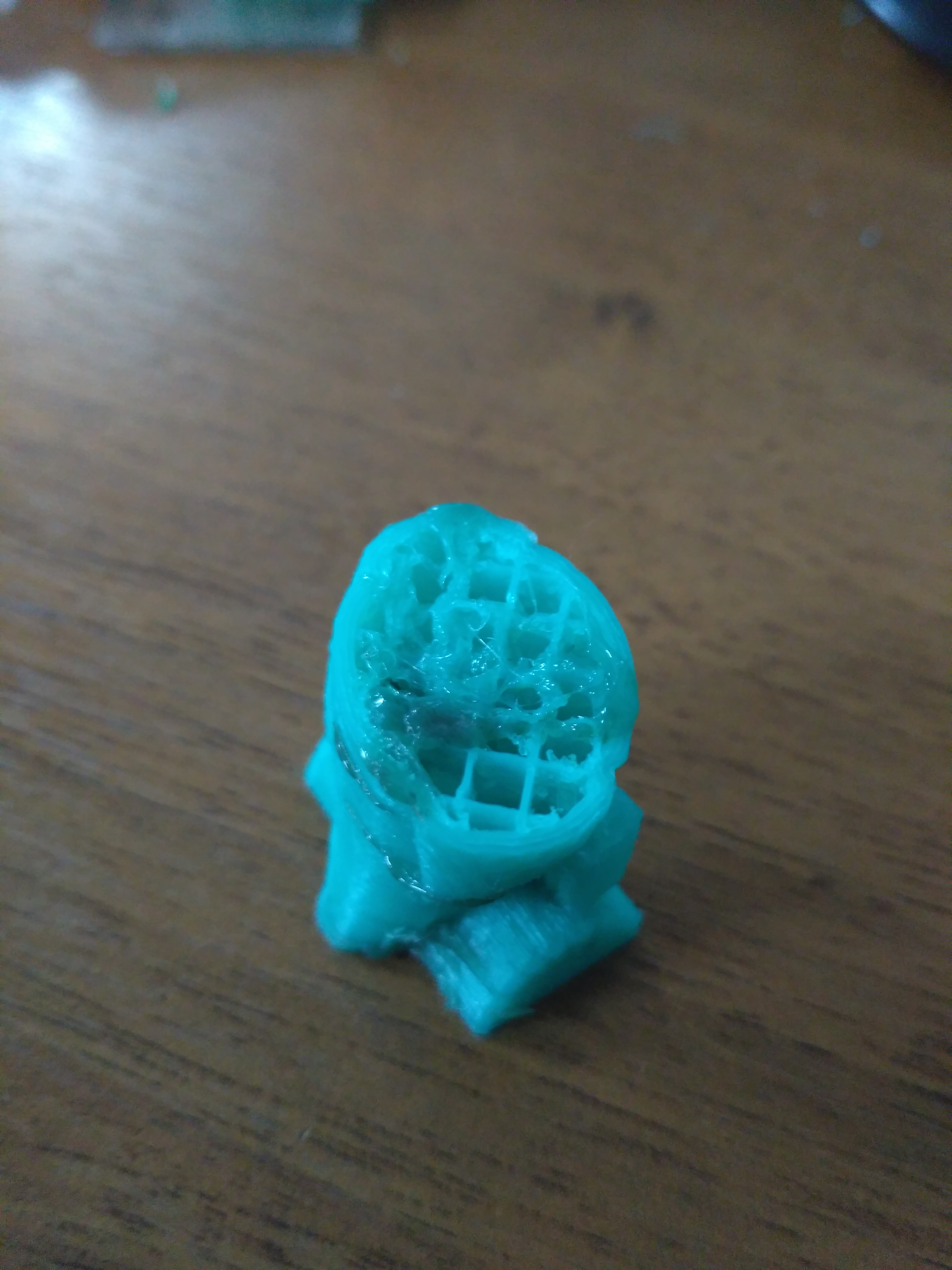

Добрый день, прошу помощи. При печати пластиком PLA пластик вытекает большими каплями (со следами подгорания). Печатал сову, раз 5-6 плюнул пластик, но модель напечатал. Если срезать капли видно, что слой коричневый. Еще раза 2 печатал, ту же модель, даже не до печаталась. Сорвало с кровати, сопло ударилось о каплю.Пластик от bestfilament.
стол 50
экструдер 195-205
скорость 17 мм/с
качество 0.1 мм (0.2 аналогичная проблема)
Печатаю с обдувом и откатом.
слайсер Cura в Repetier-host v2.05
Стол калибровал несколько раз - результат ноль
Принтер: Flsun delta puley
При аналогичных настройках на prusa i3 тем же пластиком печатает хорошо.
На дельте тоже печаталось хорошо до определенного момента. Потом резко начал оставлять черные следы, а в дальнейшем ляпать капли. Снял сопло и нагреватель, все черное и в пластике, почистил. Стало даже немного хуже.
Уже не знаю где копать(
