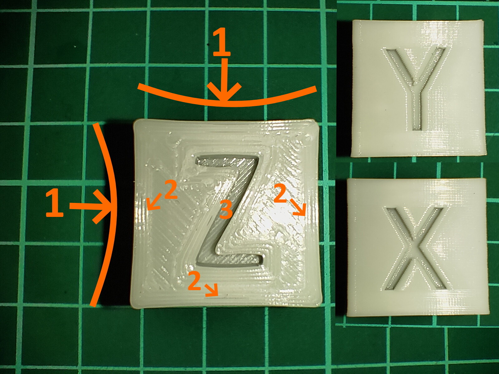

Здравствуйте, уже чуть больше недели являюсь владельцем Ghost 5, и только сейчас взялся за печать калибровочных моделек. Принтер, как и слайсер для меня новы, я использовал Anet A6 и Simplify3D, и хотел бы узнать у вас, как мне улучшить печать, что для этого настроить и сделать.Из улучшений пока я добавил свет в рабочую область, перевернул ультрабазу, чтобы печатать на чистом стекле без адгезивов, и подтянул специально напечатанными натяжителями ремни (думая, что это избавить от кривых стенок). Заказал улитку на обдув от Younuon на 5000rpm. Для печати использовал PLA от серый от НИТ и ранее черный PLA от Bestfilament (Показываю только серые модели, потому что на черном видно хуже, а проблемы те же).Настройки Cura поставлены стандартные по пресету Generic PLA. Необходимые настройки справшивайте - скину скрины, т.к. в Cura очень много разных настроек.
Калибровочный куб:1. Вогнутые стенки. Как это исправить?2. Нет заполнения между стенок именно только в центре вогнутости.3. Сама Z очень кривая.Стороны X и Y получились ровные, без дырок и проблем, углы куба ровные.

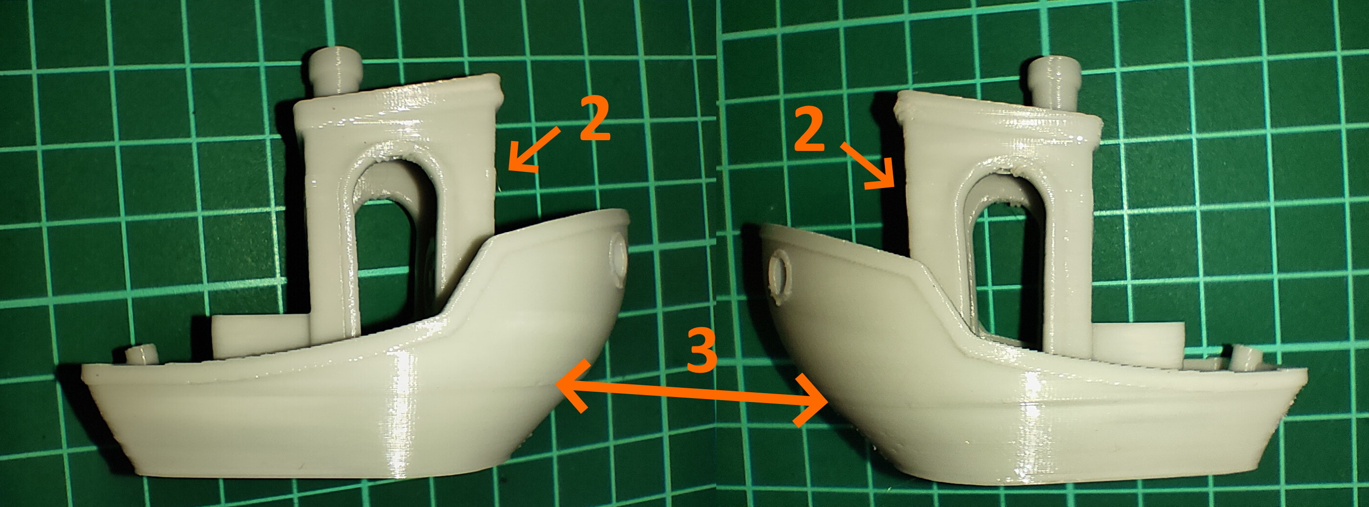

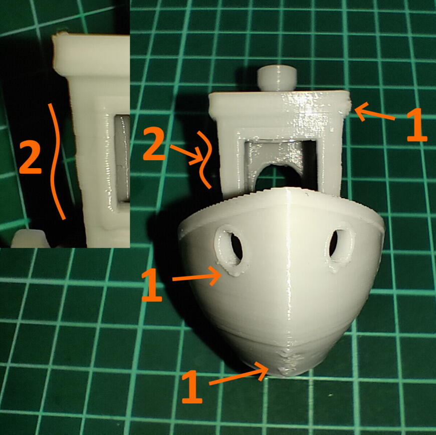

Бенчик:Печатал 3 раза меняя температуру с 210 до 195, но наплывы не ушли, охлаждение всегда 100%1. Наплывы.2. Кривые стенки рубки, как и вообще все углы модели, очень видно на корме.3. Толстая выпирающая линия на корпусе.Так же провисания над арками, прыщи и дырки от ретрактов.
При обычном свете без вспышки выглядит ужасно криво. Сравниваю с кубиками и бенчиками, напечатанными на Anet A6, и анетовские намного лучше.Подскажите, пожалуйста, как это исправить и сделать печать лучше?
