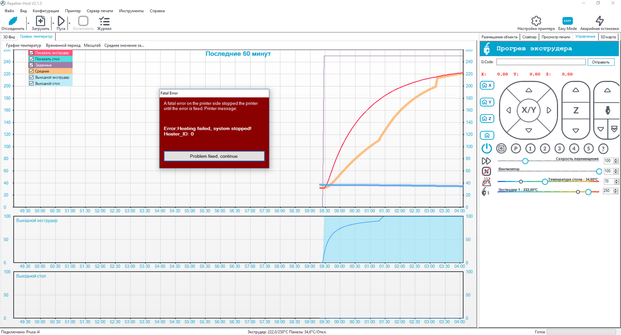

Ошибка PRINTER HALTED
Имеется Prusa i4
Забилось сопло при печати PLA (возможно и пошла эта проблема).
Заменил сопло 0.4, заменил тефлоновую трубку, заменил термодатчик.
У старого проводка не понравилась ((
После сборки и проверки при нагреве стола проблем не возникает (грел до 120).
При нагреве экструдера принтер выдает ошибку при достижении 222-223 градуса.При попытке нагрева до 220 проблем нет.
Нагревается и держит.
Далее повышал по 5 гр.
Более 236 не поднялась (хотя раньше 250 получалось).
и ошибка вновь (((В чем может проблема?
Что менять и проверять?
Спасибо!
