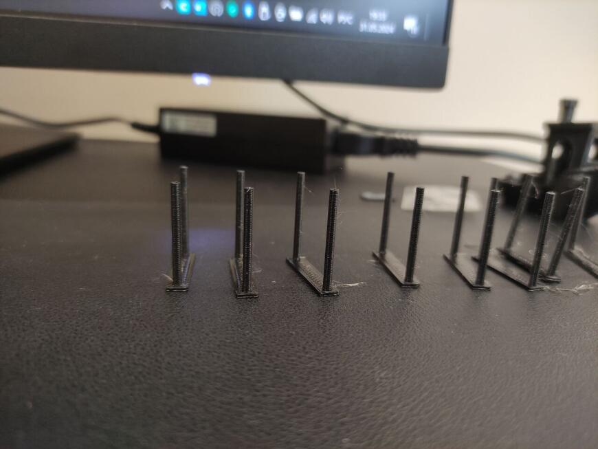

Всем привет.
Слева (белая) печатали мне на другом принтере, справа (черный) - мой.
Вопрос к толщине усиков и паутинке.
Принтер Ender 3 s1 plus, пластик petg. Прошивка принтера последняя с сайта Creality.
Текущие:
Температура печать 220, стола 70
Скорость вентилятора 100%
Величина отката 0.9 мм
Скорость отката 40 мм/с
Скорость печати 50 мм/с
Менял вот так:
Скорость печати 30мм/с
Величина отката 0.6мм
Скорость отката 25 мм/с
Качество чуть лучше, но не идеальное.
На втором фото результаты экспериментов.
