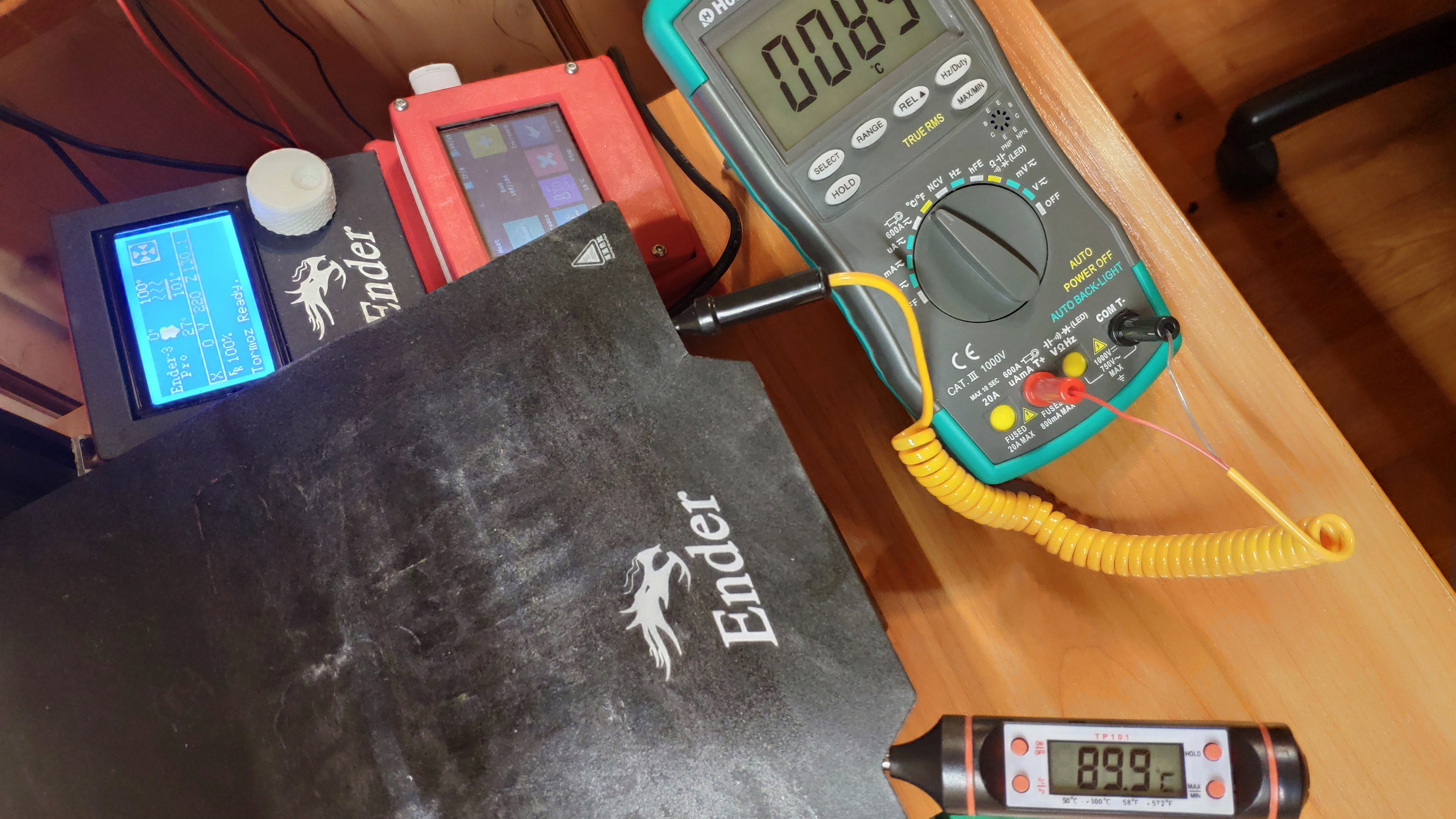

Всем привет.
Закралось подозрение, что принтер (правда мамка уже не родная, а MKS Gen V1.4 c кондёрами по линии 5v) показывает показывает не верную температуру.
Решил проверить сначала стол:
как видно на фото, кухонник и мультик показывают примерно одинаково -89 с копейками, а принтер показывает 100 градусов.
в прошивке указано:
#define TEMP_SENSOR_BED 1
Может это быть не верный тип (хотя все источники про Эндер пишут, что тип 1) или брак термистора?
Или дело может быть в самой мамке?
