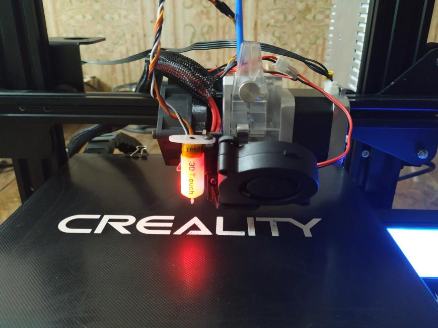

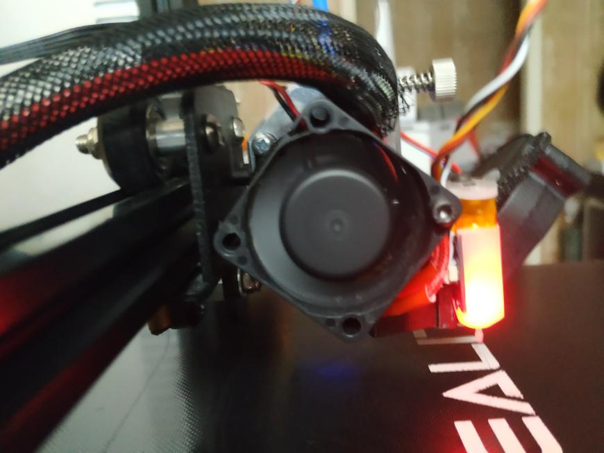

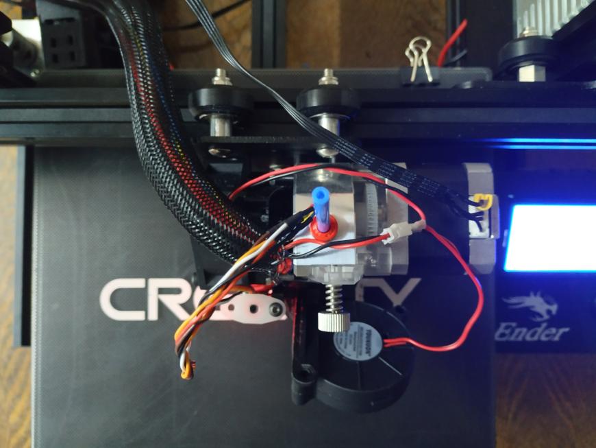

Здравствуйте!Прошу помощи, не знаю куда уже смотреть.Поставил на Ender 3 BMG Aero как директ, на штатное крепление от MK8.Установил в прошивке смещение BL датчика по отношению к соплу
#define NOZZLE_TO_PROBE_OFFSET { -26.3, -31.5, 0 }
В прошивке стол 235мм.Прошивка 2.0.5.4 ( хотя разницы нет какую ставить, симптомы одинаковые на всех)
Плата SKR E3 DIP 1.0
BLTOUCH датчик
Проблема в том, что когда запускается команда G29 щуп уезжает за пределы стола.
Если вручную установить центр стола
#define MANUAL_X_HOME_POS 5.5
#define MANUAL_Y_HOME_POS -21.5
То стол либо не доезжает до минимума, то стремиться выбить натяжитель.
Усадка при печати Petg
