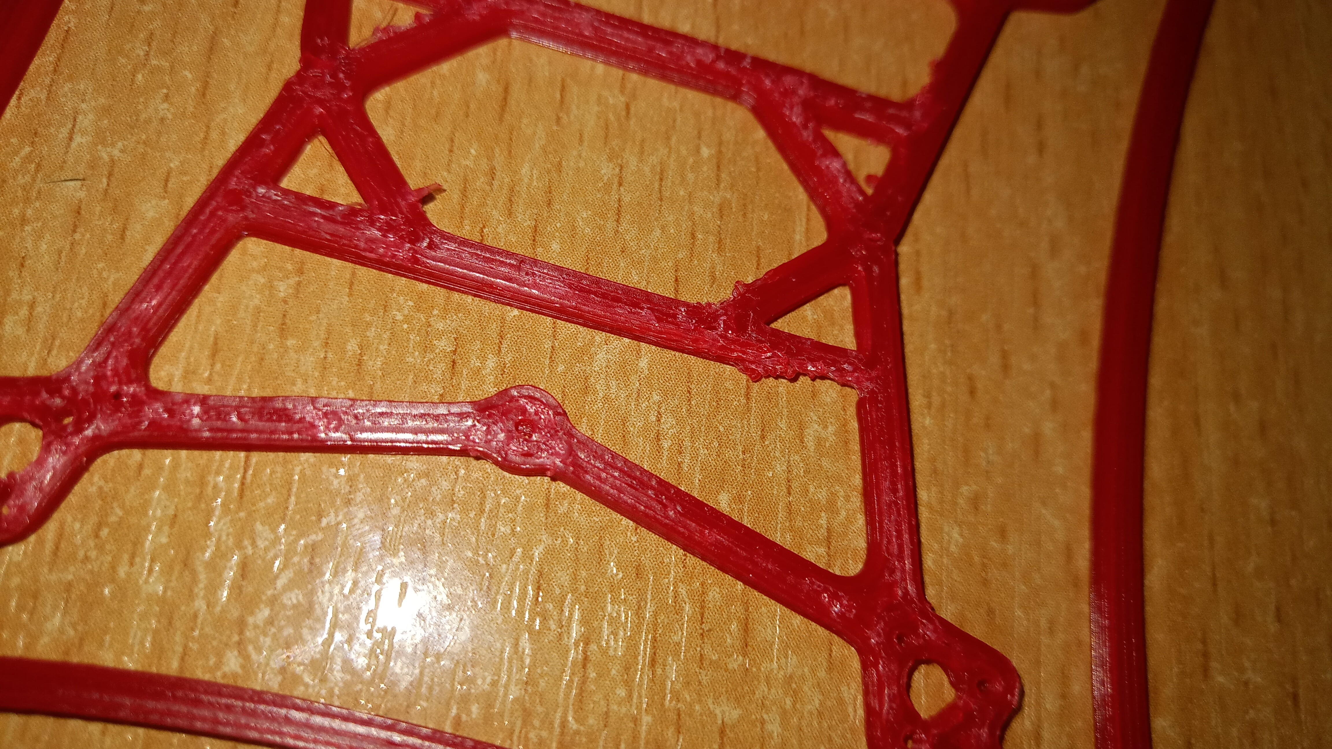

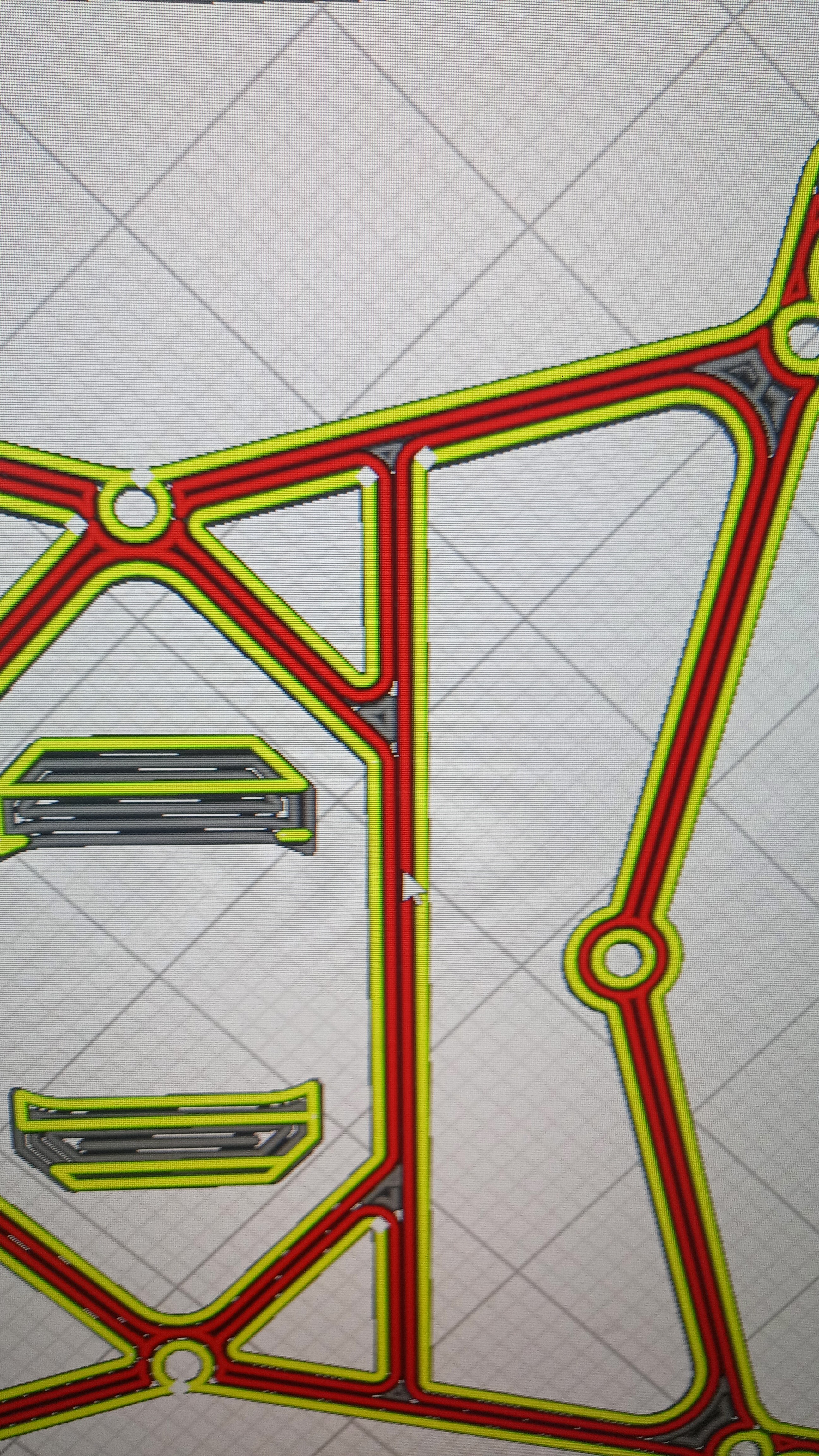

дырка в стенке и прочие артефакты
Последнее некоторое время начать появляться непонятная дырка в начале линии в некоторых местах. Попытки настроить ретракт ни к чему не привели, дырки возникают не после каждого ретракта. Конкретно в этой детали возникает после печати трёх маленьких отверстий и короткого перехода. Устал уже голову ломать, как это исправить. Пластик любой, конкретно этот Petg от фдпласт. Хотэнд цельнометаллический, медный нагревательный блок mk8. Думаю может есть связь с пробками на ПЛА которые недавно начали вылазить. Скорость менял разную, результата не даёт. Есть даже при ретракте 0.1. Поток регулировал, пластик сушил
