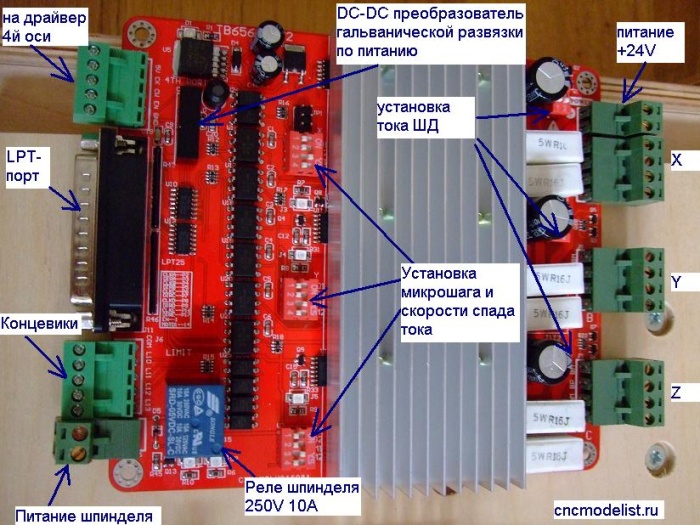

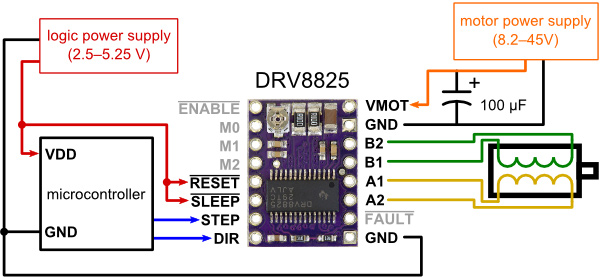

Подходит ли DRV8825 на плату на красную плату с доп выходом под драйвер 4 оси? У меня отказывается с ней работать. один греется. другой похоже что сгорел. Шаговик NEMA17. Подключал по схеме ниже. Питание 24в.
Пытаюсь управлять экструдером принтера на базе фрезера.
