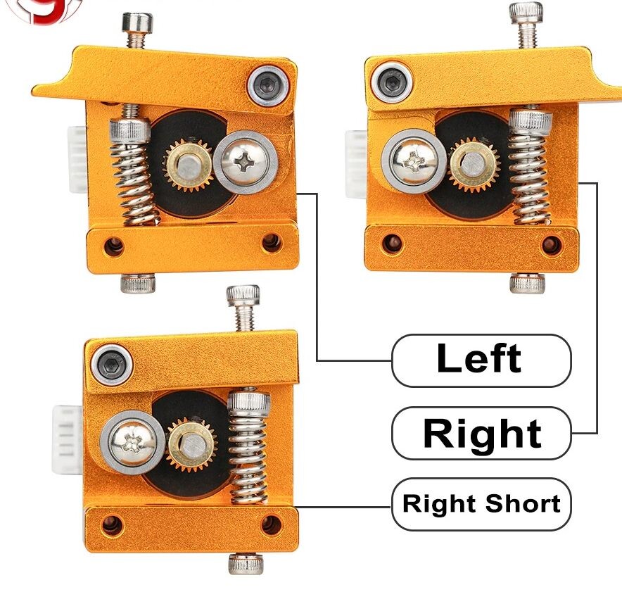

Принтер Core XY. Подача пластика боуден. Экструдер MK8. Шестеренка заменена на более производительную с канавкой под пруток пластика.

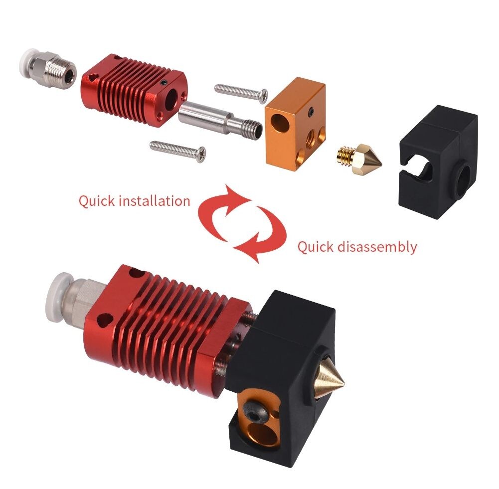

Печатаю пластиками PLA и PETG. Сопло 0.4, хотэнд изначально стоял Химера. Заменил хотэнд на MK8.
Легкий, компактный, хорошо охлаждается (куллер 40*40*10). Хотенд МК8 оставил в стоке, ничего не менял. Думал печать будет побыстрее. В итоге на 60мм/с печать отлично, 80мм/с начинаются артефакты и пропуски пластика при печати, на 100мм/с внутреннее заполнение идет с пропусками, сплошные разрывы. Поддержки сплошная лапша. Стенки тоже оставляют желать лучшего. Причем экструдер МК8 вроде давит нормально. Щелчков пропуска или пиления пластика не слышно и не видно. Слышны только ретракты.

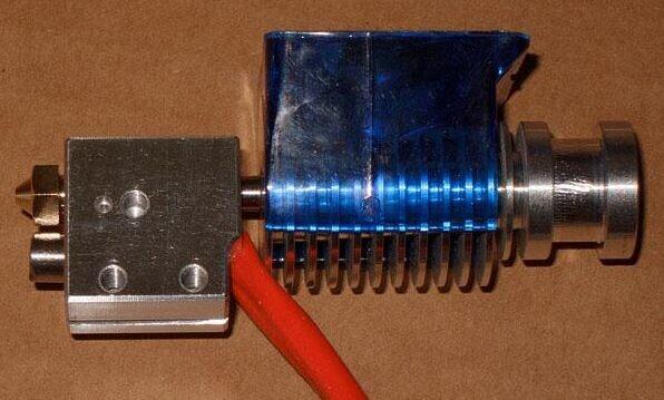

Заменил хотенд МК8 на E3DV6+Volcano.
Место нагрева больше, плавить должен быстрее. Наверняка на 100мм/с будет все ок!
Все поменял, перепечатал все крепежи под V6, сутки перекладывал всю проводку (решил сделать все по нормальному). В итоге сплошное разочарование. По скорости с PLA все точно так же как с хотендом МК8 - 60мм/с отлично. 80мм/с на 3+ или 4-, на 100мм/с опять неудовлетворительно. Пробовал дополнительно поднимать температуру печати с 210 до 230 градусов. И поток печати со 100 до 115%. И ничего не меняется. Толщины слоя пробовал от 0,1 до 0,2 мм. Как были рваные пропуски так и остаются, пока скорость не понизишь до 50-60мм/с. Как так то ?? C PETG все тоже самое. Какой объем должен проходить через 0,4 сопло на скорости 100мм/с или сколько мм пластикого прутка ? Подскажите - чего еще поменять что бы достичь 100мм/с ? Непойму где затык.
