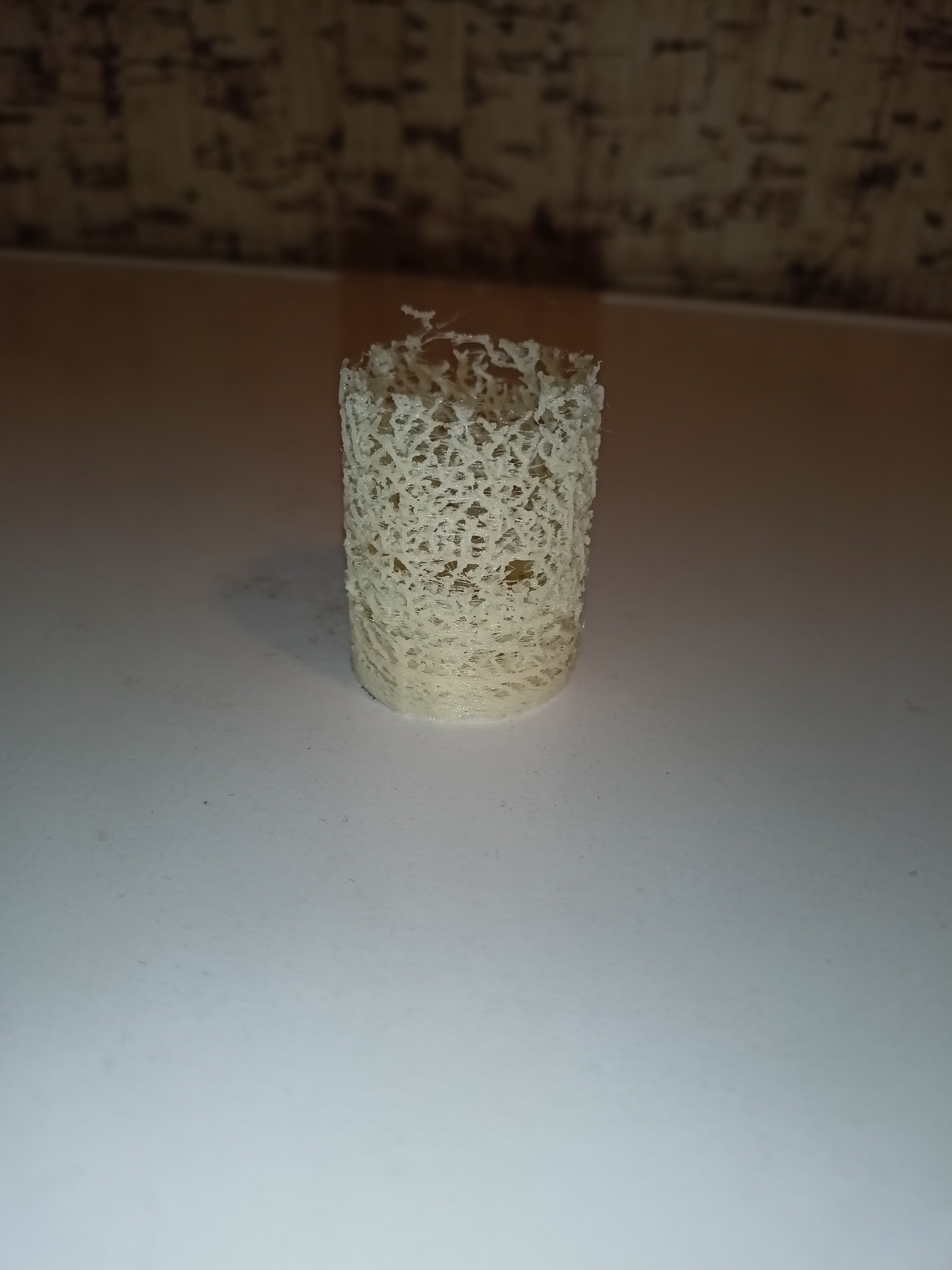

Здравствуйте, дорогие форумчане.
Уже лет 5 печатаю на ender 3 pro. Никаких серьезных проблем не было.
Последний год печатаю редко. Месяц назад печатал небольшую деталь, - все было хорошо. Каково же было мое удивление, когда пару дней назад, вместо стабильно хорошего результата вышло вот это!

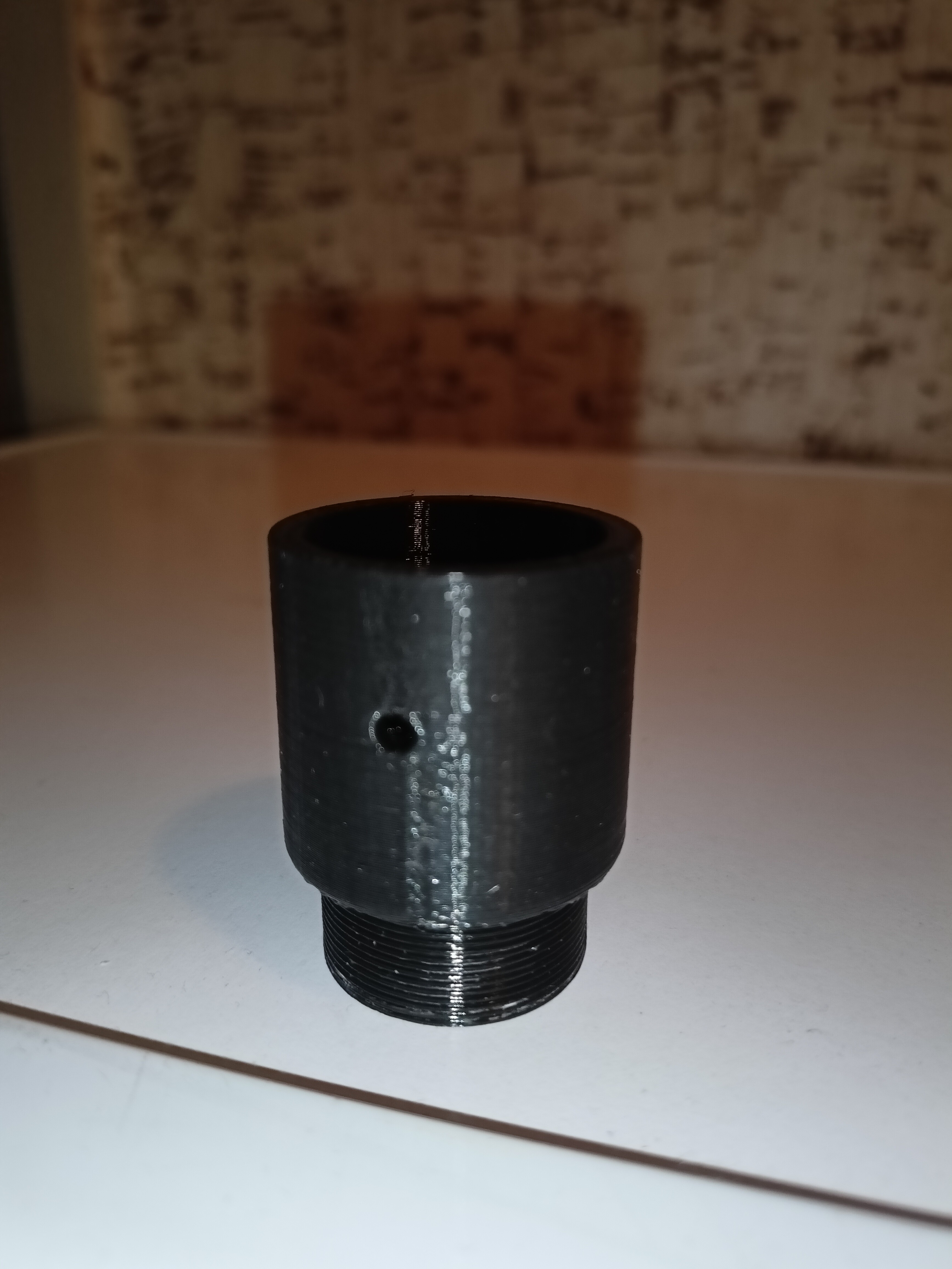

А должно быть вот, что (печатал не у себя):
Причины недоэкструзии совершенно неясны. Параметры печати стандартные: petg, 240 градусов, подогрев стола 70°, слой 0,2 мм, сопло 0,5 мм. Пробовал менять сопло, трубку подачи филамента, сам филамент. При нагреве до 240 и попытке продавить филамент в режиме move axis extruder, последний выходит чрезвычайно трудно и какой-то неоднородный по качеству (негладкий).
Очень подозреваю, что идёт недонагрев экструдера. Но с чем это может быть связано, неясно.
Что можете посоветовать? Что делать чтобы выявить причину проблемы и исправить?
