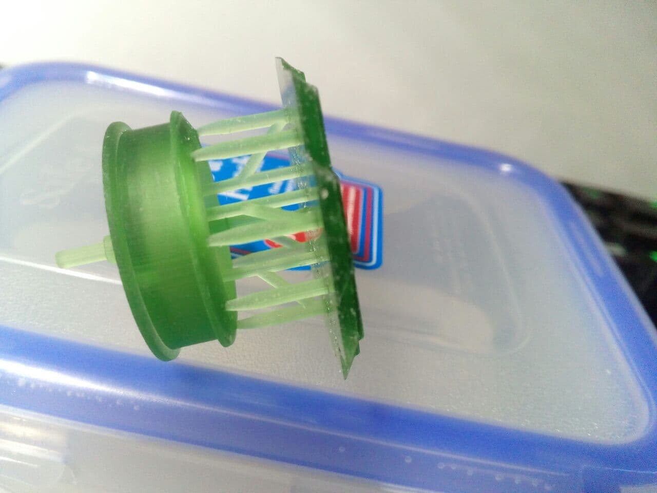

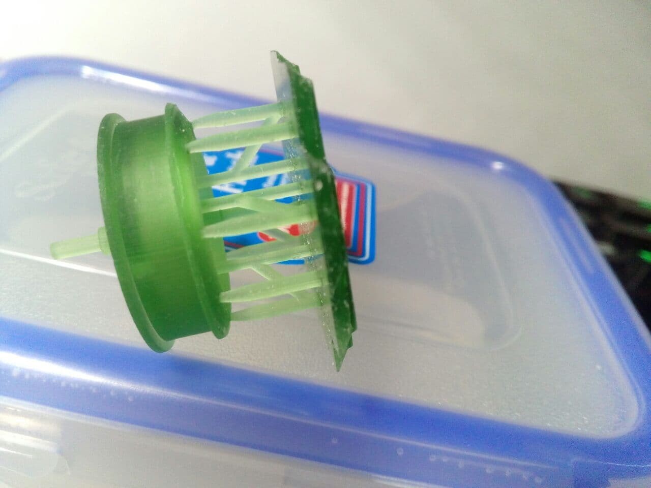

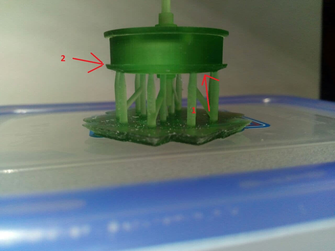

Деталь сильно деформируется со стороны поддержек, помогите пожалуйста)

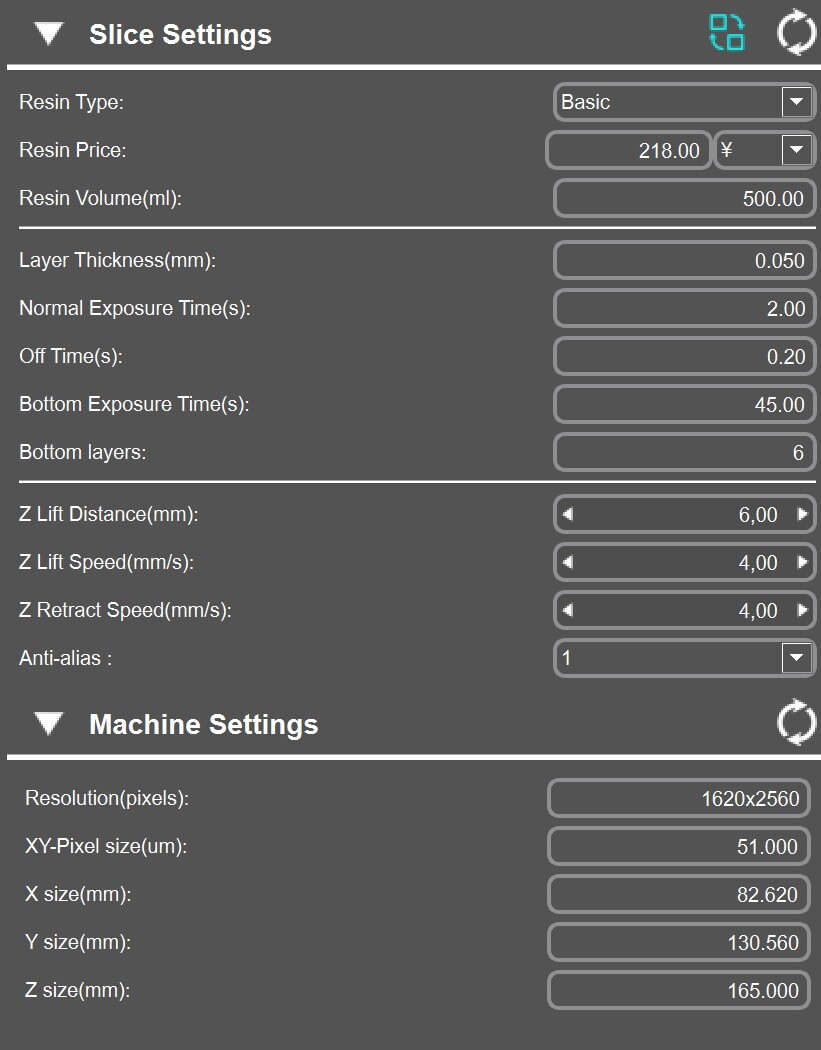

Гуру печати, подскажите пожалуйста куда копать? Уже и не знаю что делать и еще какие настройки крутить) Печатаю на Фотон Моно. Кубиковским зеленым полимером. Деталь сильно деформируется со стороны поддержек, как бы вытягивается(1), при этом деформируется бордюр вверх(2). Печатаю с настройками как на скрине. Так же увеличивал время засветки, ставил Off time на 1, менял скорость и величину ретракта не помогает Печатал под углом в 45 градусов, все равно наплыв со стороны поддержек. (на скрине "как должно быть", после обработки напильником.)
