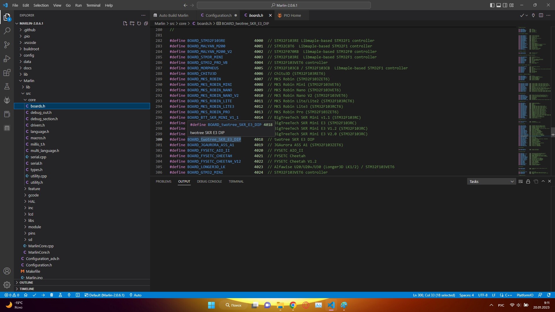

Доброго времени суток товарищи.
Занимают 3д печатью уже давно, а так же сборкой принтеров на разных кинематиках: H-bot, CoreXY, cortezian, ульти. Что со сборкой что с прошивками проблем не возникало, пока не решил собрать "дельта коссель". С самой сборкой на удивление не возникло никаких проблем, они начались, когда я решил прошить имеющиеся у меня 2 платы: two trees skr e3 div v1.3 stm32f103re (аналог bitreetech skr e3 dip), mks sgen l v2.0 lpc1769. Прошивал я их с помощью vscode с установленными плагинами platformio python c/c++ и auto build marlin. Если попытаться прошить эти контроллеры с допустимыми параметрами любой из кинематик кроме дельты, то все прекрасно шьется и работает, что не скажешь про дельта коссель, сыпятся ошибки про недопустимый номер последовательного порта ну и много других ошибок связанных якобы с недопустимостью пинов. Пробовал несколькими способами:
1. Версия марлин 2 "Marlin-2.0.6.1_twotree_SKR_DIP", заменил в папке 2 файла с конфигурациями Configuration.h и Configuration_adv.h из папки с прошивкой под дельта коссел "Marlin-2-0-x-Anycubic-Kossel-Linear-Plus-master", исправил в configuration.h параметр "#define MOTHERBOARD BOARD_twotree_SKR_E3_DIP", соответственно под одну из моих плат из списка плат в файле boards.h, сохранил изменения, далее в avto build marlin уже отобразился мой контроллер, вот скрины настроек и текст ошибок:
PS C:\Marlin-2.0.6.1_twotree_SKR_DIP\Marlin-2.0.6.1_twotree_SKR_DIP\Marlin-2.0.6.1> platformio run --silent -e STM32F103RE_btt
Delta kossel Marlin 2.0 на 32-битном контроллере

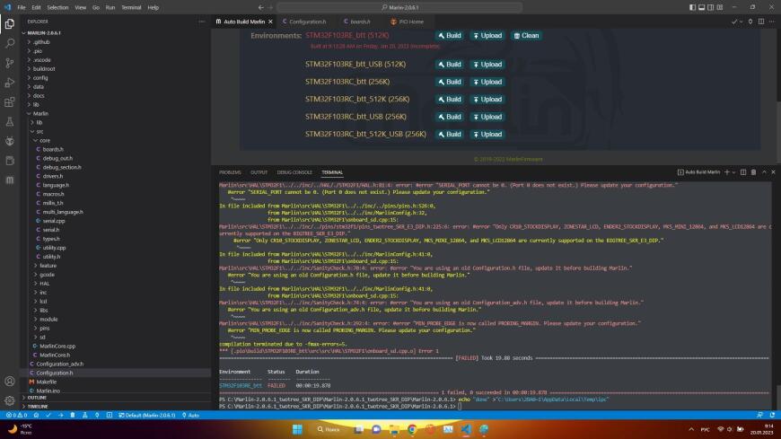

Вот весь текст терминала с ошибками:Warning! Ignore unknown configuration option `monitor_flags` in section [env]

In file included from Marlin\src\HAL\STM32F1\../../inc/../HAL/HAL.h:26:0,
                 from Marlin\src\HAL\STM32F1\../../inc/MarlinConfig.h:30,
                 from Marlin\src\HAL\STM32F1\HAL.cpp:30:
Marlin\src\HAL\STM32F1\../../inc/../HAL/./STM32F1/HAL.h:81:4: error: #error "SERIAL_PORT cannot be 0. (Port 0 does not exist.) Please update your configuration."
In file included from Marlin\src\HAL\STM32F1\../../inc/../pins/pins.h:526:0,
                 from Marlin\src\HAL\STM32F1\../../inc/MarlinConfig.h:32,
Marlin\src\HAL\STM32F1\../../inc/../pins/stm32f1/pins_twotree_SKR_E3_DIP.h:225:6: error: #error "Only CR10_STOCKDISPLAY, ZONESTAR_LCD, ENDER2_STOCKDISPLAY, MKS_MINI_12864, and MKS_LCD12864 are currently supported on the BIGTREE_SKR_E3_DIP."
In file included from Marlin\src\HAL\STM32F1\../../inc/MarlinConfig.h:41:0,
Marlin\src\HAL\STM32F1\../../inc/SanityCheck.h:70:4: error: #error "You are using an old Configuration.h file, update it before building Marlin."
Marlin\src\HAL\STM32F1\../../inc/SanityCheck.h:74:4: error: #error "You are using an old Configuration_adv.h file, update it before building Marlin."
Marlin\src\HAL\STM32F1\../../inc/SanityCheck.h:292:4: error: #error "MIN_PROBE_EDGE is now called PROBING_MARGIN. Please update your configuration."
                 from Marlin\src\HAL\STM32F1\HAL_SPI.cpp:35:
compilation terminated due to -fmax-errors=5.
*** [.pio\build\STM32F103RE_btt\src\src\HAL\STM32F1\HAL.cpp.o] Error 1
*** [.pio\build\STM32F103RE_btt\src\src\HAL\STM32F1\HAL_SPI.cpp.o] Error 1
                 from Marlin\src\HAL\STM32F1\eeprom_flash.cpp:32:
*** [.pio\build\STM32F103RE_btt\src\src\HAL\STM32F1\eeprom_flash.cpp.o] Error 1
                 from Marlin\src\HAL\STM32F1\eeprom_if_iic.cpp:28:
                 from Marlin\src\HAL\STM32F1\eeprom_sdcard.cpp:30:
*** [.pio\build\STM32F103RE_btt\src\src\HAL\STM32F1\eeprom_if_iic.cpp.o] Error 1
                 from Marlin\src\HAL\STM32F1\eeprom_wired.cpp:22:
*** [.pio\build\STM32F103RE_btt\src\src\HAL\STM32F1\eeprom_sdcard.cpp.o] Error 1
*** [.pio\build\STM32F103RE_btt\src\src\HAL\STM32F1\eeprom_wired.cpp.o] Error 1
                 from Marlin\src\HAL\STM32F1\onboard_sd.cpp:15:
*** [.pio\build\STM32F103RE_btt\src\src\HAL\STM32F1\onboard_sd.cpp.o] Error 1
================================================================================== [FAILED] Took 19.88 seconds ==================================================================================
Environment Status Duration
STM32F103RE_btt FAILED 00:00:19.878
============================================================================= 1 failed, 0 succeeded in 00:00:19.878 =============================================================================
PS C:\Marlin-2.0.6.1_twotree_SKR_DIP\Marlin-2.0.6.1_twotree_SKR_DIP\Marlin-2.0.6.1> echo "done" >"C:\Users\2BA0~1\AppData\Local\Temp\ipc"
In file included from Marlin\src\HAL\STM32F1\../../inc/../pins/pins.h:504:0,
Marlin\src\HAL\STM32F1\../../inc/../pins/stm32f1/pins_BTT_SKR_E3_DIP.h:218:6: error: #error "Only CR10_STOCKDISPLAY, ENDER2_STOCKDISPLAY, and MKS_MINI_12864 are currently supported on the BIGTREE_SKR_E3_DIP."
In file included from Marlin\src\HAL\STM32F1\../../inc/MarlinConfig.h:40:0,
Marlin\src\HAL\STM32F1\../../inc/SanityCheck.h:1218:8: error: #error "Z_MIN_PROBE_USES_Z_MIN_ENDSTOP_PIN requires the Z_MIN_PIN to be defined."
*** [.pio\build\STM32F103RE_btt_USB\src\src\HAL\STM32F1\eeprom.cpp.o] Error 1
                 from Marlin\src\HAL\STM32F1\msc_sd.cpp:26:
Marlin\src\HAL\STM32F1\../../inc/../HAL/./STM32F1/HAL.h:82:4: error: #error "SERIAL_PORT cannot be 0. (Port 0 does not exist.) Please update your configuration."
*** [.pio\build\STM32F103RE_btt_USB\src\src\HAL\STM32F1\eeprom_flash.cpp.o] Error 1
                 from Marlin\src\HAL\STM32F1\sdio.cpp:28:
*** [.pio\build\STM32F103RE_btt_USB\src\src\HAL\STM32F1\eeprom_sdcard.cpp.o] Error 1
*** [.pio\build\STM32F103RE_btt_USB\src\src\HAL\STM32F1\msc_sd.cpp.o] Error 1
*** [.pio\build\STM32F103RE_btt_USB\src\src\HAL\STM32F1\onboard_sd.cpp.o] Error 1
*** [.pio\build\STM32F103RE_btt_USB\src\src\HAL\STM32F1\sdio.cpp.o] Error 1
================================================================================== [FAILED] Took 38.26 seconds ==================================================================================
STM32F103RE_btt_USB FAILED 00:00:38.264
============================================================================= 1 failed, 0 succeeded in 00:00:38.264 =============================================================================
PS C:\Marlin-2-0-x-Anycubic-Kossel-Linear-Plus-master\Marlin-2-0-x-Anycubic-Kossel-Linear-Plus-master> echo "done" >"C:\Users\2BA0~1\AppData\Local\Temp\ipc"
Кто знает, что я делают не так, я конечно в этом более чем уверен, но гугл категорически отказывается подсказывать решение моих проблем.
С 32-битными палатами столкнулся совсем недавно.
Товарищи форумчане, наведите на правильной путь)
