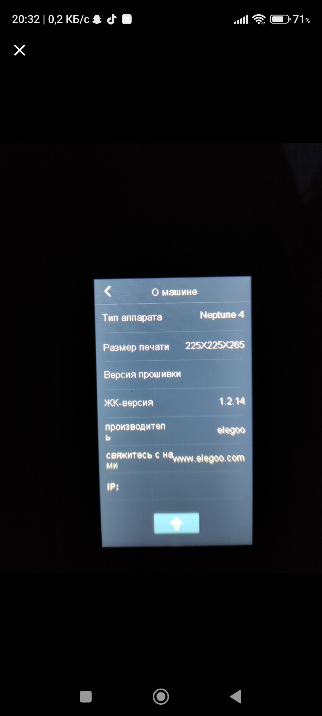

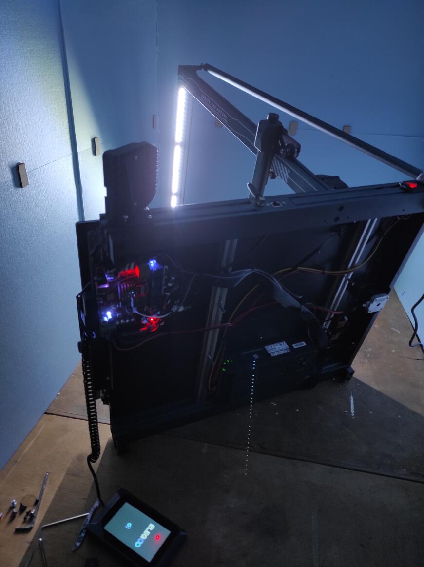

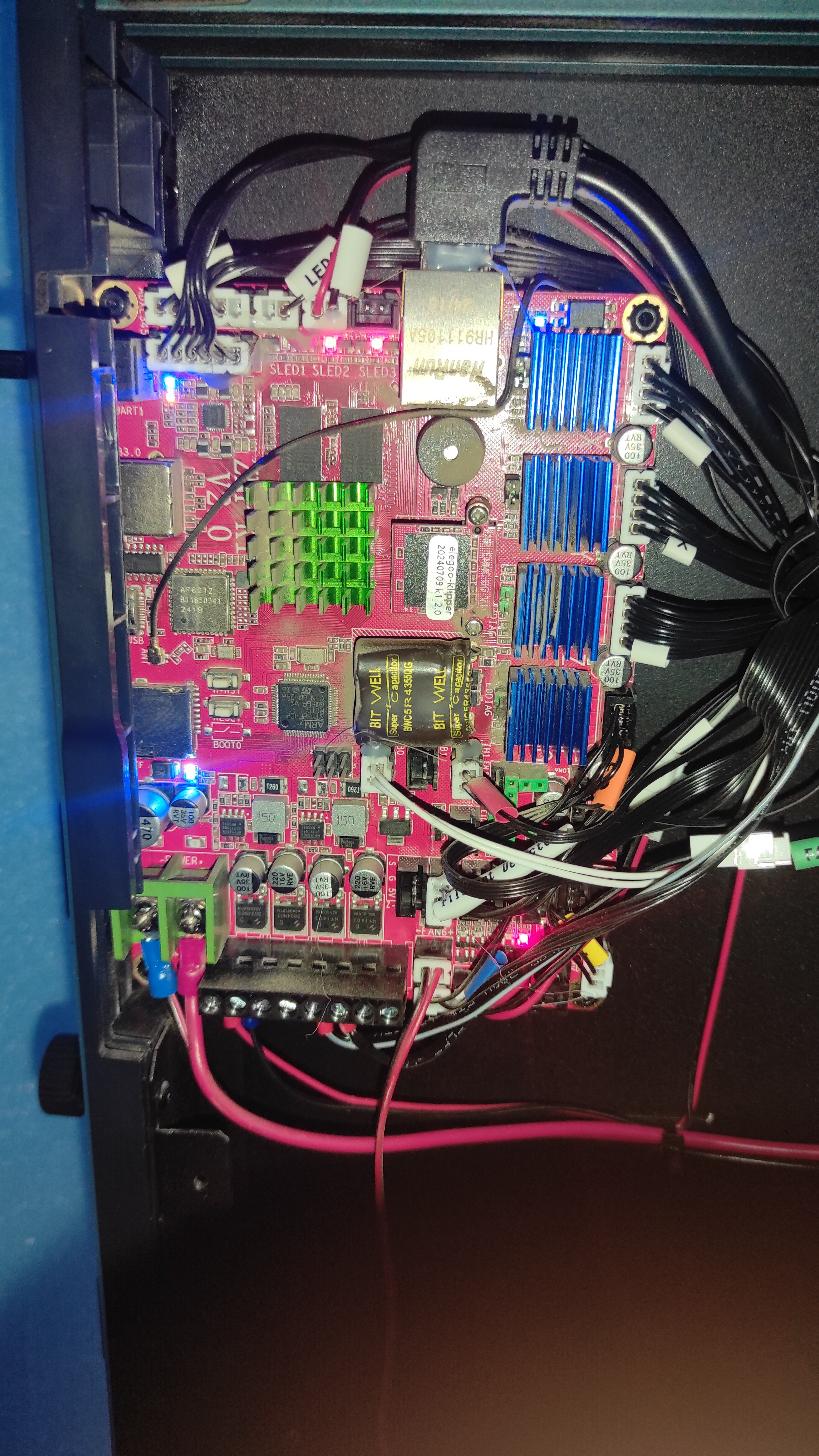

Здравствуйте всем, буквально вчера я менял сопло,и даже не заметил как шлейф был подключен к экструдеру а принтер был включен пошли искры раза 2 выключил,включил,только экранчик грузит около 5 минут и выдает инфу о себе и то не верную типо он Neptune 4 но на самом деле он neptun 4 max перепрошить не смог по крайней мере моими знаниями, дилер не помог тоже самое сказал не получается я сделал 2 эксперимента которые вам помогут выявить проблему,без разницы шлейф экструдера подключен или нет,проблема есть тоесть он не глушит ниче,материнка снята или нет он ведет себя одинаково,горелым не пахнет блок питания как понимаю жив потому что он включается и 24 вольтная подсветка тоже включается через usb не перепрошивается снял крышку через sd тоже не помогает только дисплей перепрошился,остальное предлагайте что делать буду делать пробовать если поможет ваш совет,в долгу не останусь)
