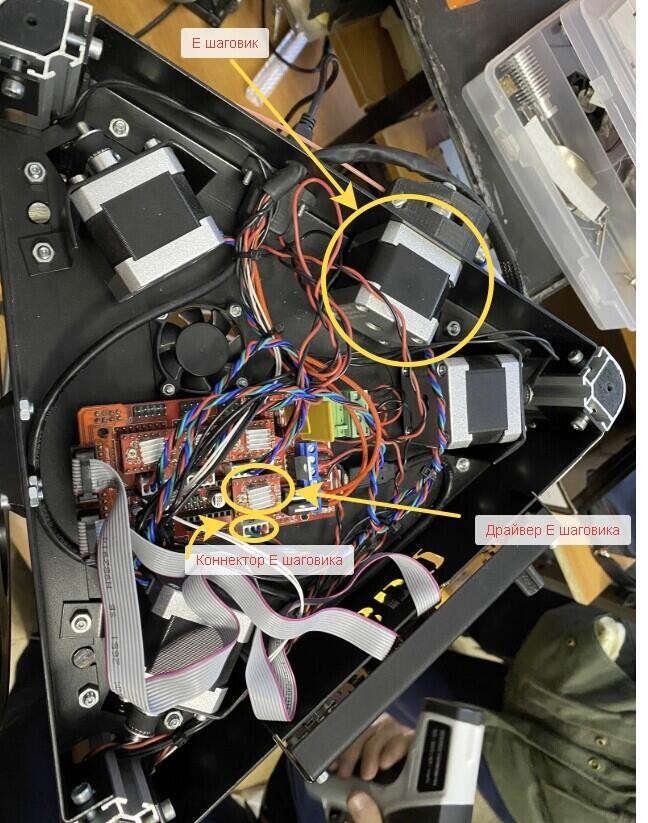

Всем привет! Не вращается мотор экструдера, подскажите, пожалуйста, кто знает.
Что я проверял:
1) Переставлял Е драйвер к другим моторам, он их исправно крутит.
2) Переподключал Е шаговик к другим портам (например вместо Х шаговика) - Е шаговик крутится .
3) Пробовал поставить на вместо Е драйвера другой драйвер и другой мотор (например Х) - не работает.
4) Напряжение на всех драйверах одинаковое и равно 0.7 V.
Из этих выводов начал грешить на RAMPS 1.4.
