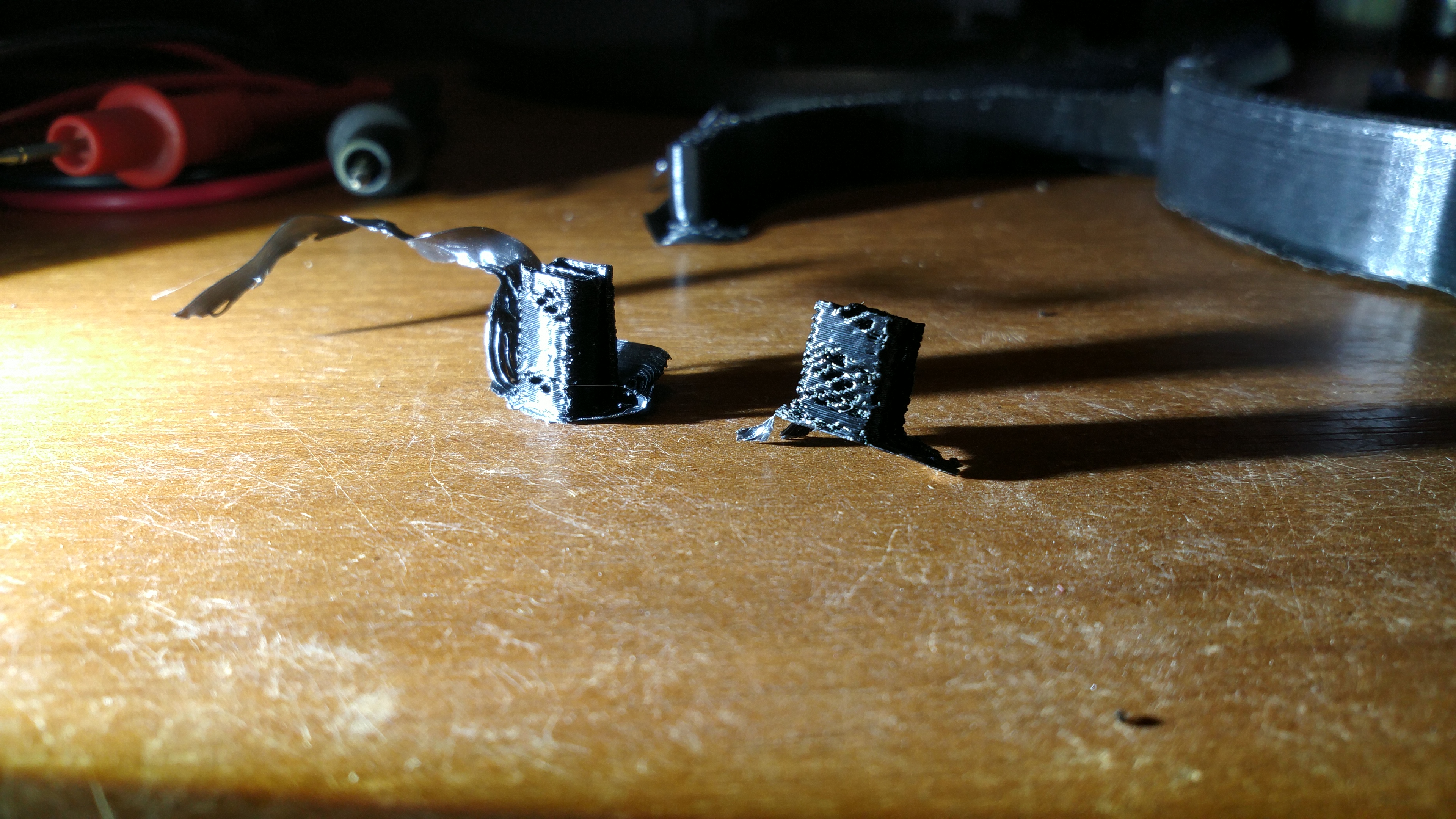

Дефекты печати округлых деталей 'катышки, ямки' Flsun QQ

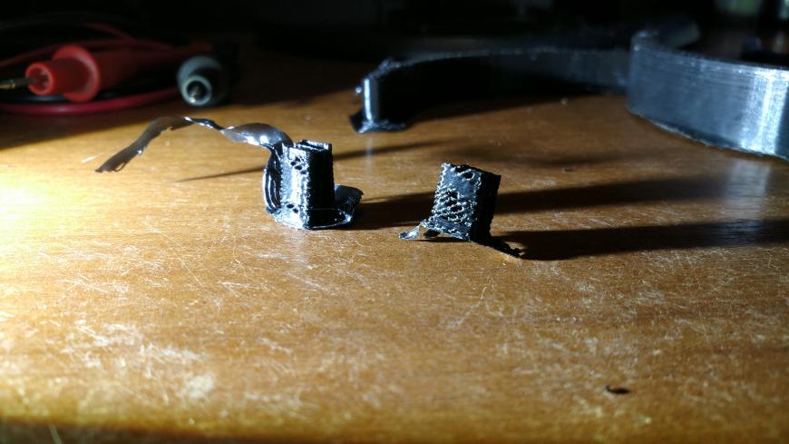

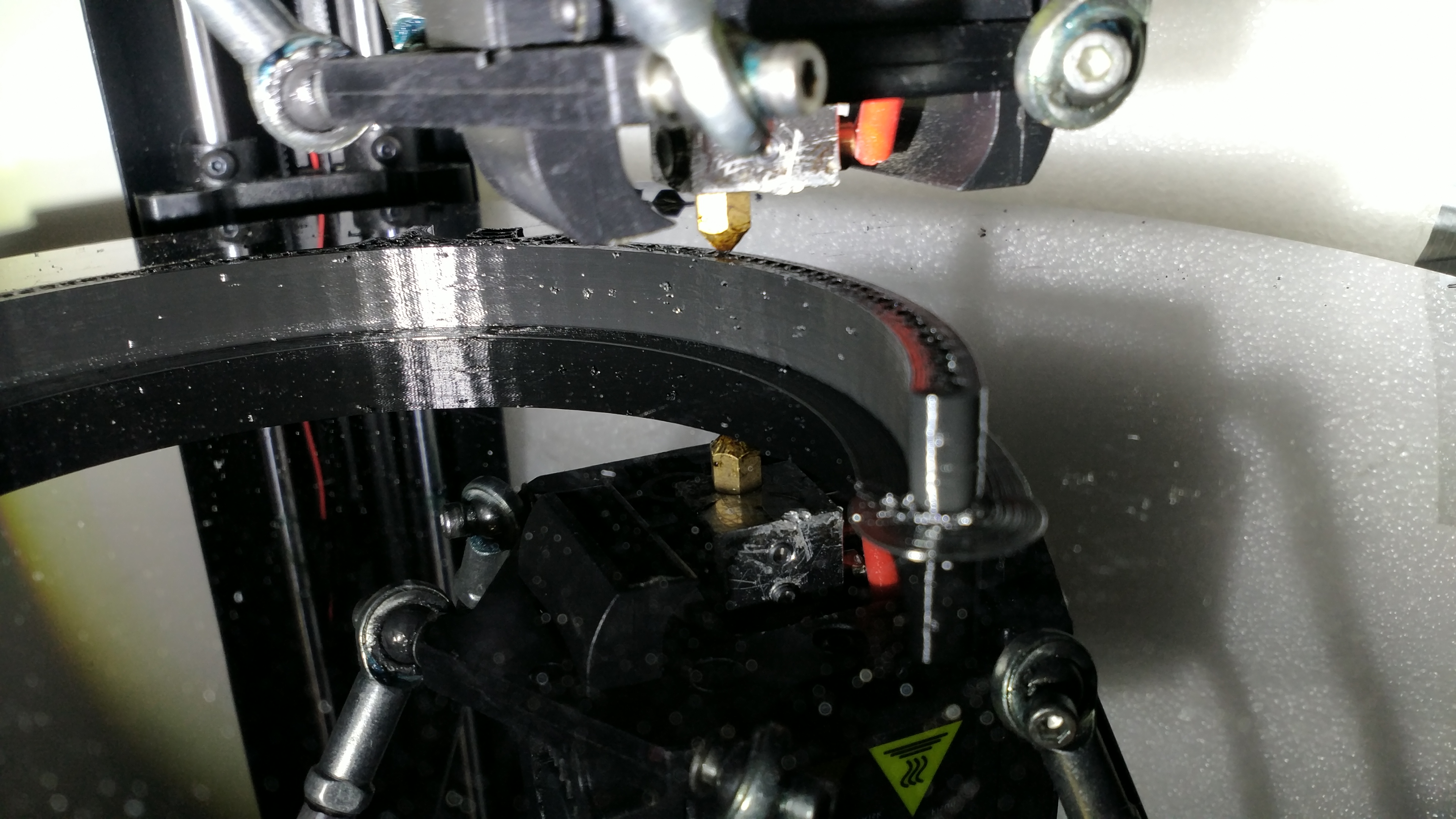

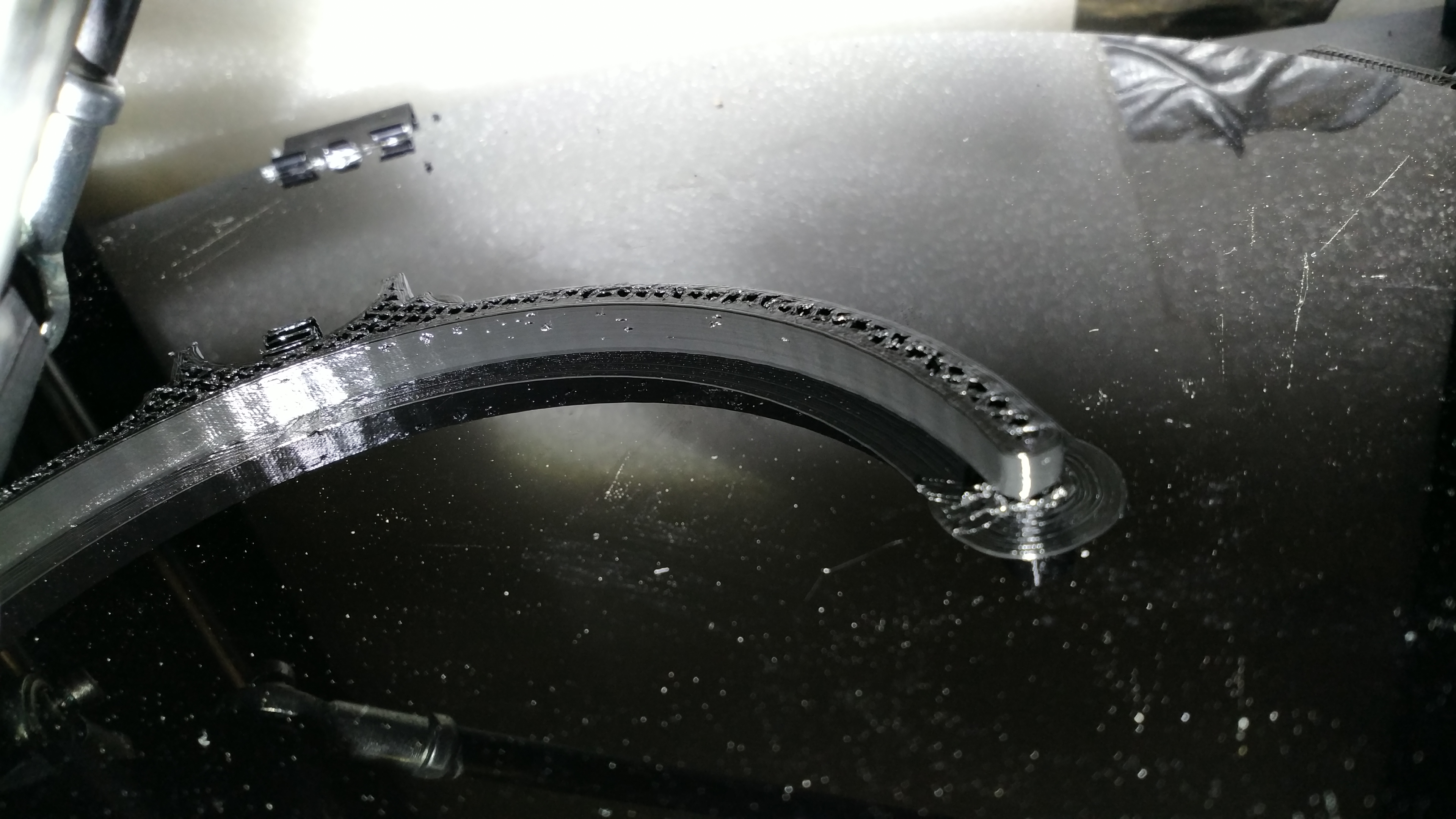

При печати округлых форм, появляются вот такие 'катышки' или ямки.Раньше данная деталь печаталась без проблем и на большей скорости. Теперь даже сделав настройки более щадящими проблема не решилась. Началось это давно и дефектов было не много, но теперь просто все приходится вышкуривать по пару часов.
Слой: 0,15
Скорость: 50ммс (70ммс заполнение, 35ммс внешняя стенка)
Температура: 225-255С (пробовал с шагом в 5С результата ноль)
Сопло: 0,4
Пластик: SBS (FDplast)
Слайсер: Cura 4.2.1
Откаты: 35ммс на 7мм
Прошивка последняя для Flsun QQ

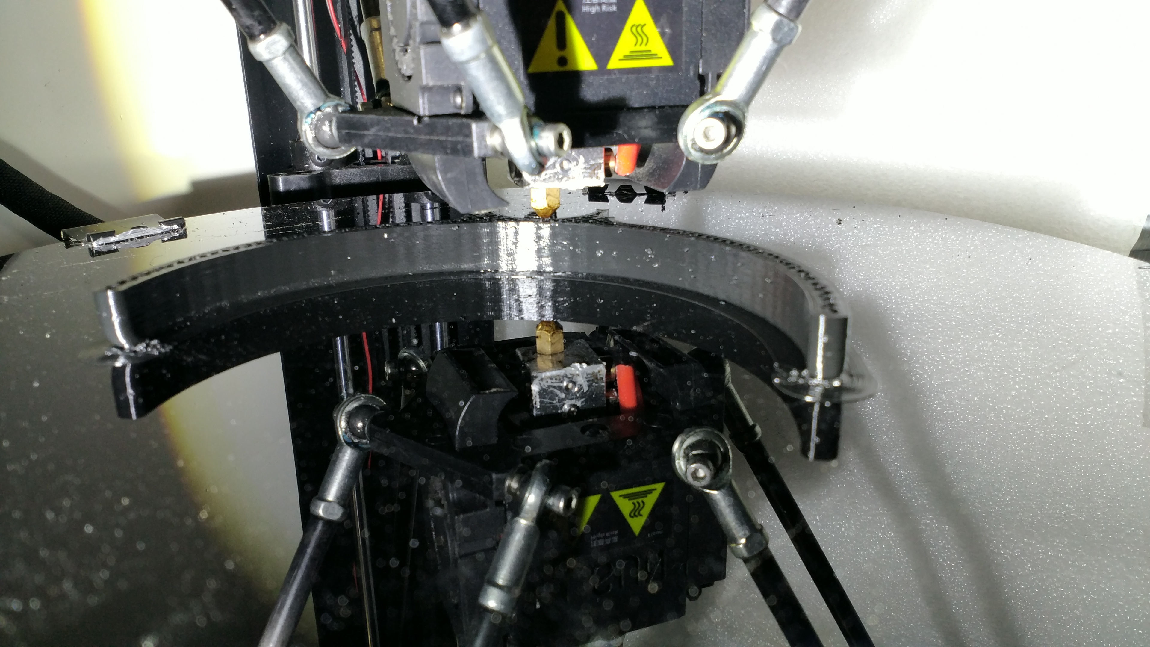

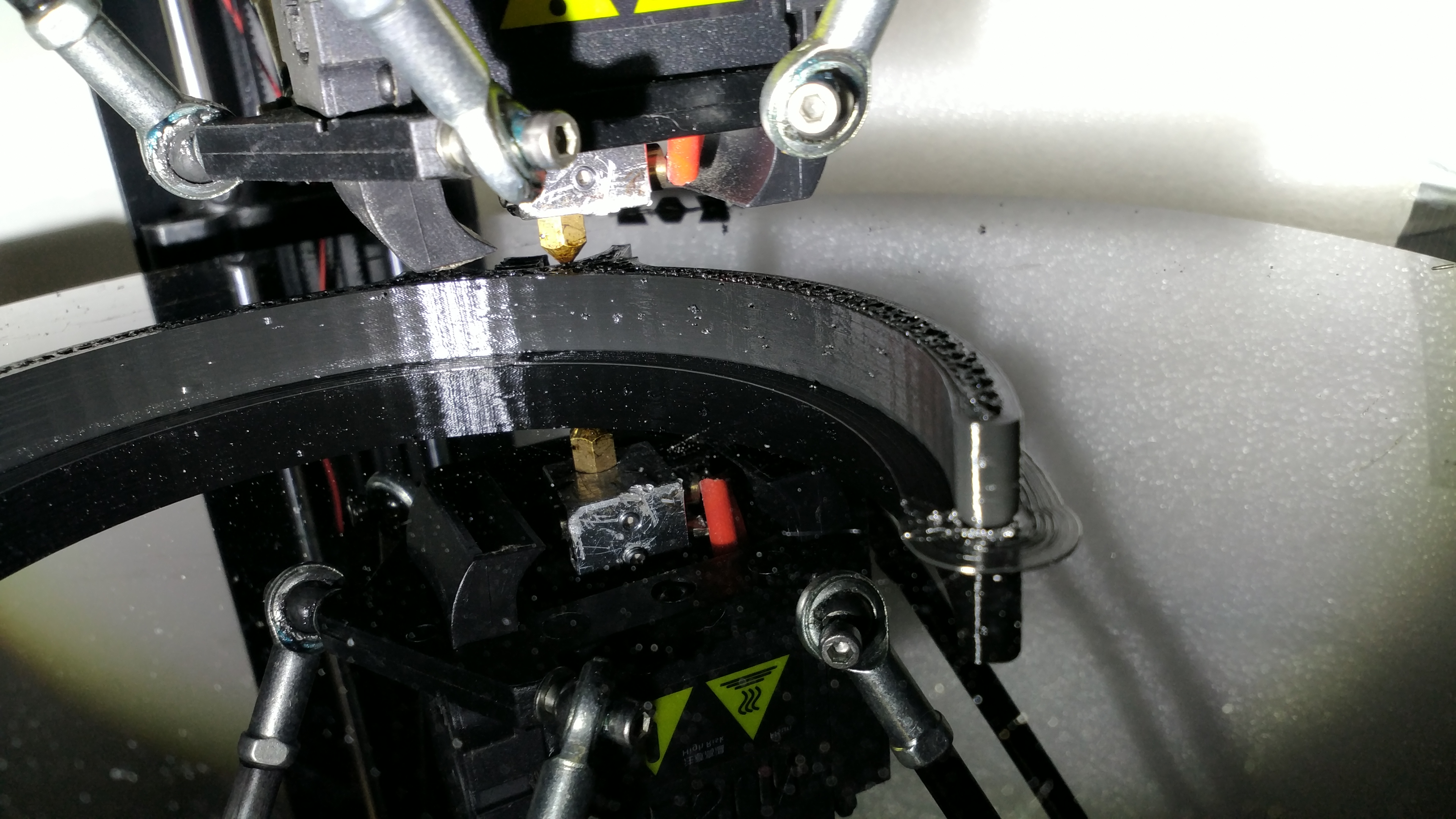

Наблюдения: идет печать заполнения, потом переходит к периметру и пока сопло едет в области детали оставляет за собой маленькие капельки (очень маленькие), которые в процессе печати частично разглаживаются, а какие то превращаются в то что на фото. При печати заполнения тоже иногда остаётся торчать пластик который в последствии цепляет сопло и тащит на себе пока он не отлипнет где нибудь еще :) Это не ретракт в начали или конце печати слоя.

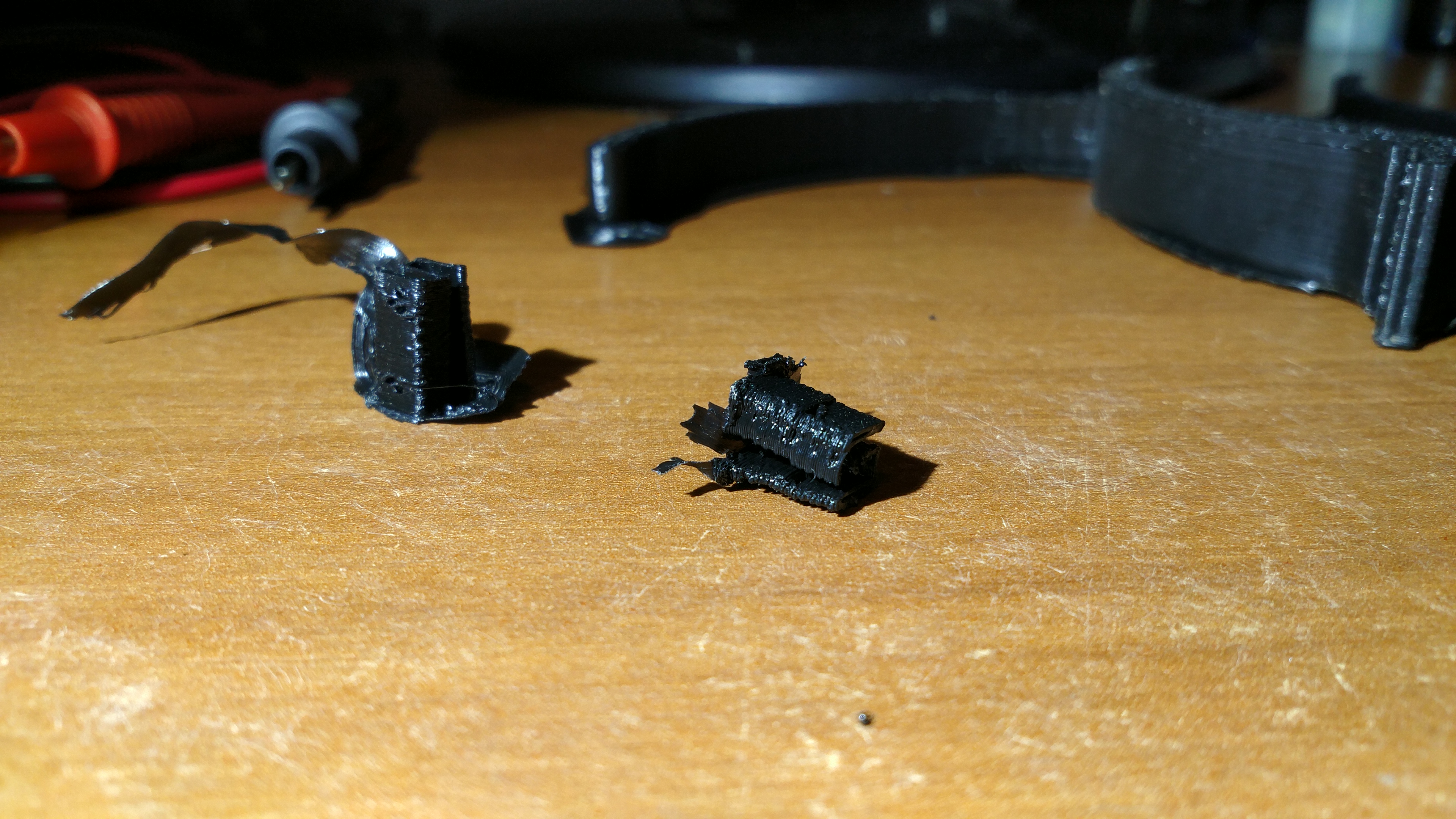

Поддержки тоже печатаются очень плохо. (см. фото)Сопло пробовал менять и на новое и на старое, которое печатало раньше эту деталь на отлично. Настройки тоже менял по разному и ни как.
Думаю может это уже износ какой-то механической части и дает такие баги печати или же сбились настройки в прошивке (недавно было такое). Может к экструдеру пришла смерть....
Товарищи, коллеги, подскажите куда копать?
