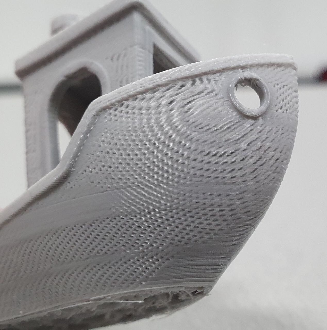

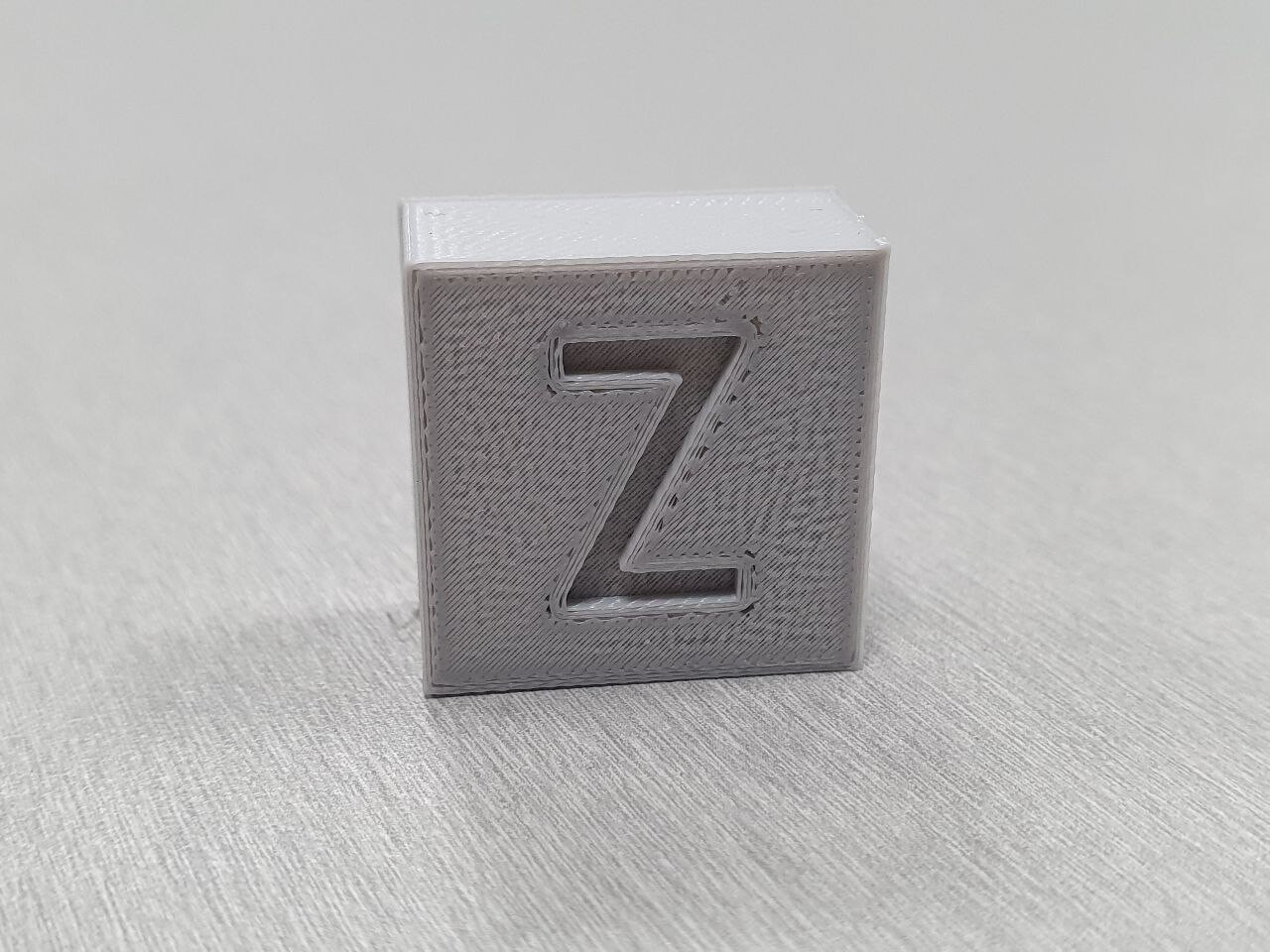

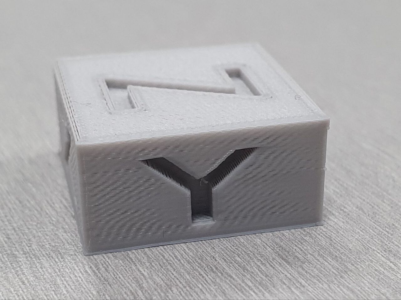

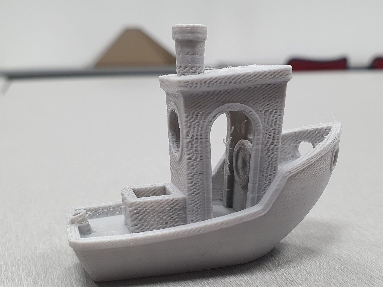

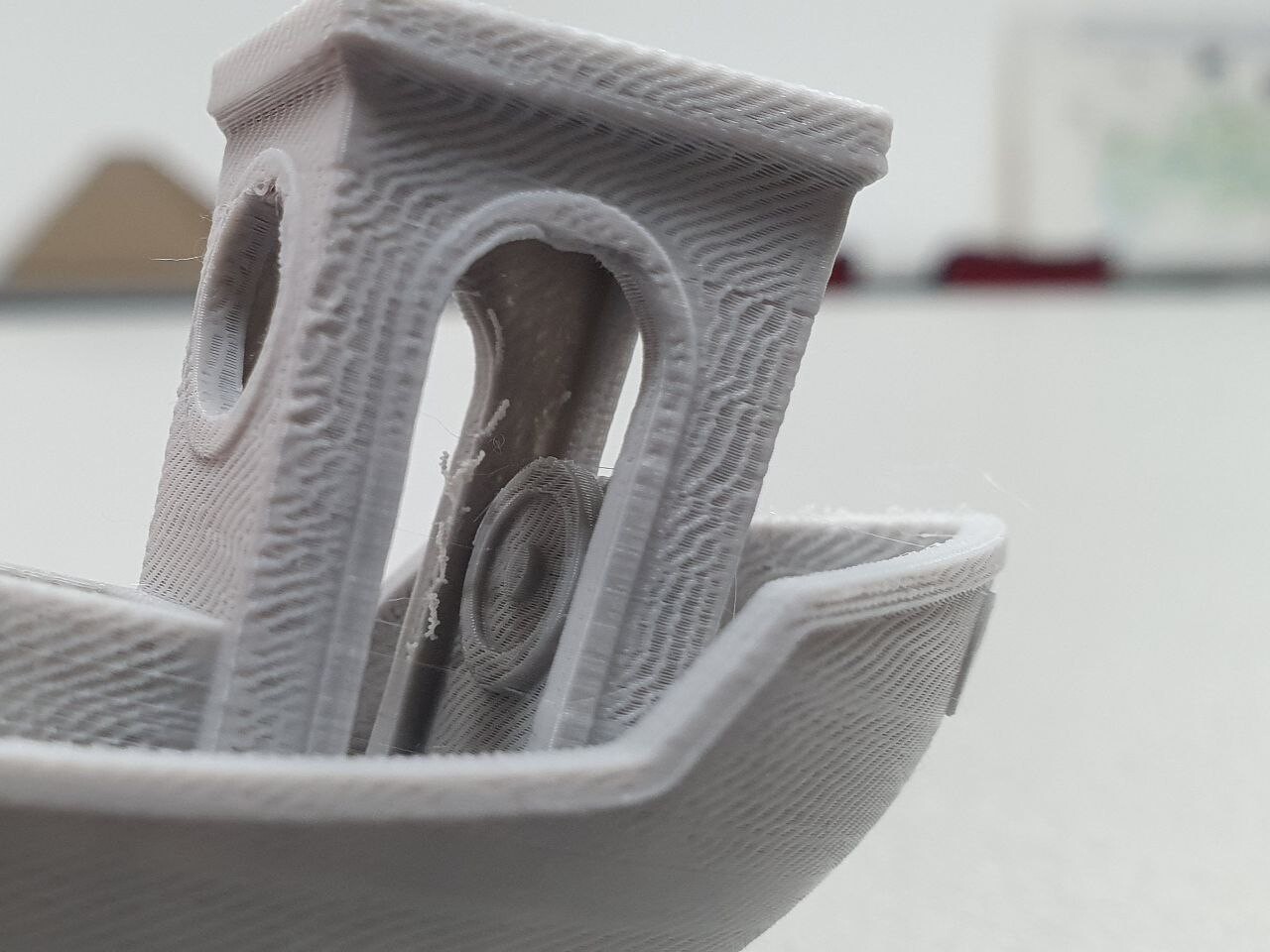

Доброго времени суток всем форумчанамПрошу вашей помощи в определении совсем непонятного мне дефекта печати. Предыстория такова: недавно решил заменить стандартное сопло 0.4 мм на сопло 0.2 мм как шаг для повышения качество печати. Установка прошла успешно: проверки и тестовые печати показали неплохие результаты. В дополнение к смене сопла принял решение начать работать в новом слайсере с поддержкой linear advance , так как люблю печатать на больших скоростях (ближе к 100 мм/c и выше) [Здесь нужно уточнить, что печатаю я на принтере-аналоге ender v3, для которого компания-производитель поставляет собственный слайсер и программу управления состоянием принтера, но в них невозможно включить какую-либо поддержку LA или PA]. Остановился на выборе Cura, как проверенного варианта с кучей опций для настройки (плюсом, в прошлом уже работал с ней на Repeiter-Host) и большим выбором плагинов. Начал проводить тестовые печати на качестве 0.12 мм - и тут бац - интересный сюрприз. Распечатал укороченный кубик (хотел поскорее распечатать :) ) и стандартный кораблик. На каждой распечатке замечаю интересную волнистую "текстуру", при том что во всем остальном модели выглядят очень даже опрятно (форма, соответствие размерам и т.д.). Что еще интереснее - в некоторых местах "текстура" пропадает на несколько слоёв подряд - печать в тех местах ведётся красиво, постоянно и без зазоров. Попытки увеличить поток (наверное, самое очевидное что приходит в голову при такой проблеме) никаких результатов не принесли. Что же провоцирует проблему - ретракты, неправильный слайсинг или более неочевидные факторы? Обращаюсь к вам за помощью и буду благодарен любым советам!
p. s. Ещё раз оговорюсь, что при работе со старым слайсером этой проблемы не возникает, и все слои пропечатываются аккуратно и слитно, так что есть все основания полагать, что дело скрывается где-то в Cur-е. При использовании обоих слайсеров печать ведётся на одной и той же температуре - 200 градусов. Материал - PLA
p. s. Обе печати проводил на скорости 60 мм/с
p. s. s. s. linear advance пока не включал и не трогал
