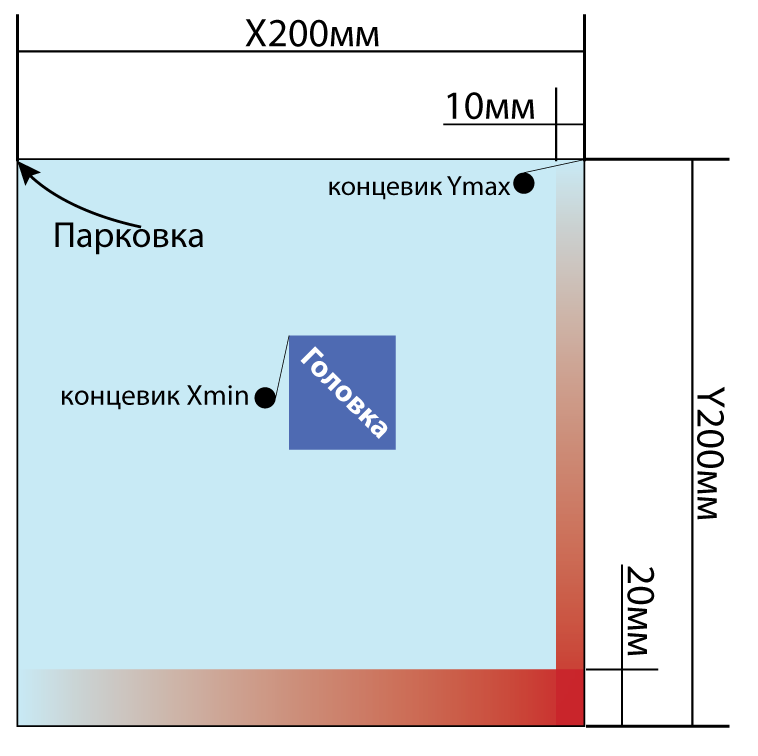

Давайте разберёмся как настривать границы X(Y)_BED_SIZE и X(Y)_MIN_POS и Marlin 1.1.9
Обновляю прошивку - и то что работало в 1.1.1 RC8
// The size of the print bed
#define X_BED_SIZE 189
#define Y_BED_SIZE 200
// Travel limits (mm) after homing, corresponding to endstop positions.
#define X_MIN_POS 0
#define Y_MIN_POS 2
#define Z_MIN_POS 0
не компилируется в 1.1.9 - пишет :
static assertion failed: Movement bounds ([XY]_MIN_POS, [XY]_MAX_POS) are too narrow to contain [XY]_BED_SIZE.
Схему габаритов стола прикладываю - не думаю что это какой то из ряда вон выходящий случай.
