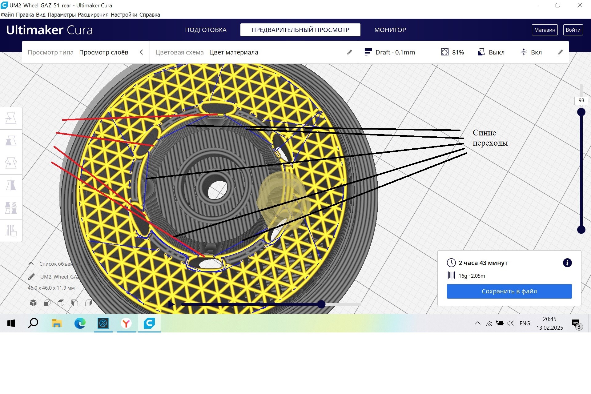

Здравствуйте.
При нарезке модели в Cura 4.8.0 на определённых слоях возникают переходы по ненапечатанному месту (в последствии при печати превращающиеся в паутину которая портит внешний вид). На картинке это синие переходы.
Режим комбинга положительного результата не даёт. Пробовал все четыре варианта. Загрузил новую версию Cura 5.9.0 - тоже не помогло.
Буду очень благодарен если подскажете что необходимо изменить, что бы убрать эти переходы.
С уважением, Евгений.
